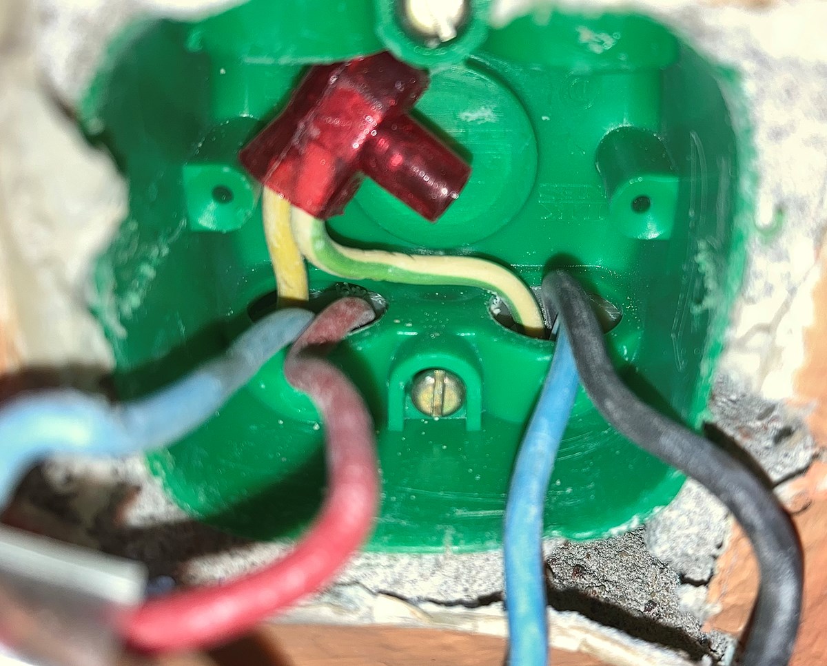

Blot et foto til orientering.
De 230 volt kommer ind i venstre side og varmekablet er i højre side.
Det er et ganske normal varmekabel , som man ikke har haft en termostat til at styre , det er  nok brændt af på grund af overvarme .

gah skrev den 28-04-2023 14:49:18
De ledninger, der er i højre side, er med næsten 100% sikkerhed ikke fra varmekablet, fordi de ligner almindelig installations ledning, så der er sikkert en skjult samling et sted. Det kan være der fejlen er. Har du mulighed for at følge røret ned til begyndelsen af gulvet, hvor jeg gætter på at samlingen er.
S. Fabrin skrev den 28-04-2023 16:35:25
Ja de virker som almindelig installations ledning og ja det var lidt det jeg fiskede efter i starten af mit opslag, om der var nogen som kendte til disse varmekabler.

Det er almindelige installationsledninger som kommer fra den kolde ende på varmekablet , der hvor varmekablet ender er det koblet sammen med et stykke installationskabel med en længde på ca 1,5 meter 3X1.5¤ PVIK  i en lukket hermetisk støbt samling , som ligger nede i gulvet , dit varmekabel er brændt af på grund af det er blevet overophedet da det ikke bliver styret af en termostat .og det er der ikke nogen forsikringselskaber der dækker .
