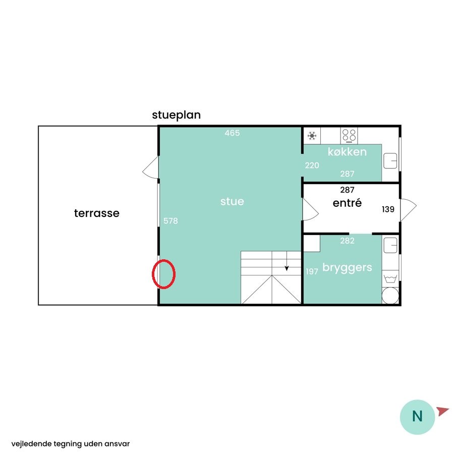

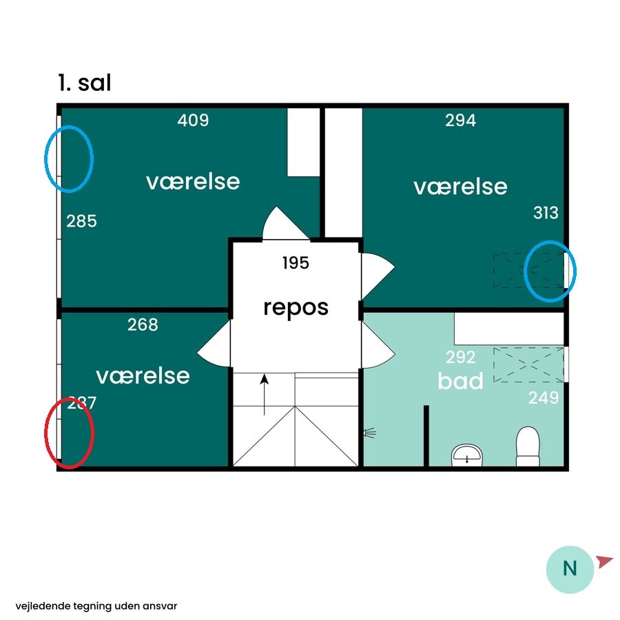

Jeg skal til at have en tekniker ud, for at opgraderer mit internet stik, til et højhastighedsstik, da det er internet gennem kabel-tv.
Jeg har antennestik, hvor de to røde cirkler er markeret.
En medarbejder fra kundeservice, sagde at jeg kun kan få opgraderet det første stik. Jeg synes dog ikke, at jeg fik en svar på hvad dette betyder?
Jeg vil meget gerne have internet i stikket på 1. sal, da jeg gerne vil have en kablet forbindelse, til at spille gennem. Hvis dette ikke er det første stik, kan jeg så stadig få internet gennem dette stik? Måske med en lavere hastighed? Ideelt ville jeg gerne have de 1000/100 på 1. sal.
Hvordan ved jeg, hvilket af de to der er det første stik?

Hvilket af de markerede stik er det første, altså der hvor signalet kommer ind. Du kan få stik med gennemgang og afslutte med et slutstik. Antager vi at det første stik er i stueplan, skal det være med gennemgang. Det næste på første sal skal være et slutstik. selvfølgelig med returvej, det ved teknikeren alt om.

Nu fik jeg besked fra en af de andre beboere, at det nok er i stuen, at det første stik er.

Som jeg forstår det har du allerede nu et stik både i stuen og første sal. Begge steder er der mulighed for at tilslutte en router. Du får samme hastighed begge steder.
S Fabrin
Det er korrekt, at de allerede er to stik. Et ​i stuen, og et ​på et værelse på 1. sal.
Jeg håber du har ret. Jeg synes bare folk generelt siger, at det kun er det første stik, der kan opgraderes. Jeg er ikke specialist, så jeg ved ikke hvorfor dette er.
Hvis det folk siger er korrekt, at jeg kun kan få opgraderet det første, og vi antager at dette er i stuen, så havde jeg håbet, at jeg i det mindste stadig kunne få den "gamle" hastighed på 1. sal, så jeg stadig kan spille gennem et kabel.
Kabelfirmaet har det ret, det laves på en anden måde:
du skal kun have én router, som sidder i den første antennedåse (giver bedst kvalitet). Fra routeren føres nettet videre til andre rum med 100/1000 Cat6 kabel eller over WLAN.
Hvis du sætter to routere op skal du også have to abonnementer (to IP adresser), hvilket er penge ud af vinduet.
