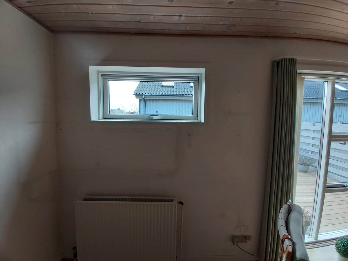

Jeg skal til at have en tekniker ud, for at opgraderer mit internet stik, til et højhastighedsstik, da det er internet gennem kabel-tv.
Jeg har antennestik, hvor de to røde cirkler er markeret.
En medarbejder fra kundeservice, sagde at jeg kun kan få opgraderet det første stik. Jeg synes dog ikke, at jeg fik en svar på hvad dette betyder?
Jeg vil meget gerne have internet i stikket på 1. sal, da jeg gerne vil have en kablet forbindelse, til at spille gennem. Hvis dette ikke er det første stik, kan jeg så stadig få internet gennem dette stik? Måske med en lavere hastighed? Ideelt ville jeg gerne have de 1000/100 på 1. sal.
Hvordan ved jeg, hvilket af de to der er det første stik?

Discrusio: Jeg ved ikke om de begge er en slutdåse. De ser dog begge sådan ud; Tre stik med TV+R+Data (Tror jeg det er)
Det var vist ikke helt rigtige, det som jeg sagde.
Den dåse der er linket til, er den jeg har på 1. sal.
Stuen ser ud som på dette billede.
Hvad er forskellen, på disse to stik?

Det er jo stort set umuligt at se på dine billeder.
Du bliver nød til at tage et billede af de to antenneudtag så man kan se dem.
Jeg gætter på at det er en gammel TV+R udtag i stuen, hvor der så er blevet monteret TV+R samleboks uden på, og kablet er så ført videre til første sal.
