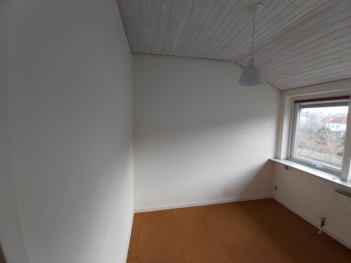

Billedet er af værelset på 1. sal. Hvis man zoomer ind, kan man se (lidt utydeligt) antennestikket i hjørnet under vindueskarmen. Jeg ahr desværre ikke et bedre billede.

Det udtag der er linket til, er en slutdåse, dvs. at kablet ikke kan føres videre, ihvertfald ikke på bagsiden.
Derfor er det lidt mærkeligt at du siger at du både har en slutdåse i stuen og på første sal, men mindre der er en splitter et eller andet sted, som fordeler ud til de to stik du har.
