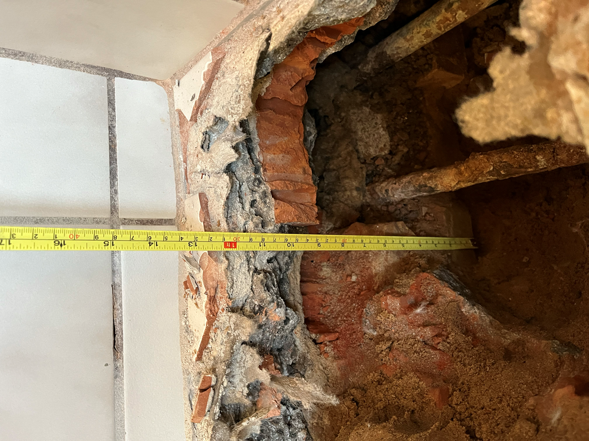

Grundet en rørskade er min brusekabine nu banket op.
VVS'eren har konkluderet at rørene er for ringe til at lappe og vil banke hele badeværelset op. I dne forbindelse vil jeg gerne etablere gulvvarme. Huset er fra 1960 og det nuværende beton/terasso ligger direkte på sandpuden. Jeg kan se indervæggene/skillevægge står på et 'murstens-fundament' direkte på sandet. Underkanten af nederste sten er 33cm under nuværende gulvniveau. Hvordan bygger jeg gulvet op mht. disse fundamenter?
Kan jeg lade dem stå og lade være med at gå 400mm ned langs disse vægge eller SKAL de undersøbes/støttes?

De indervægge er ret lette at understøbe / undermure. Det vil være det rigtige. Du graver ned så du har 22-23 cm under den nuværende murede sokkel. Der må kun graves 1 m fri ad gangen, men på den anden væg må man godt grave 1 m samtidig. .
Så smider du lidt mørtel i bunden af grøften, og sætter en 20 cm leca blok ned under den nuværende sokkel, og fuger meget omhyggelig op under sokkel. Skulle der falde en enkelt sten ned så kan den mures i samtidig Det kan laves med almindelig  bakkemørtel og cement  : 5 : 1
Et par dage efter kan du grave 1 m ved siden af det du har lavet og i løbet af få dage er du klar til at lægge isolering.

EPS/PIR er ikke hårdt nok til at gøre det ud for fundament til tunge vægge, ellers ville alle jo gøre det. Der er desværre også eksempler på at betonen knækker (= mur vælter/skrider) så du er nødt til at undermure det, lecablokke er fint til formålet, når du er så langt som du er er det som allerede beskrevet et minimalt merarbejde. Du må fjerne 1m ad gangen, og derfra lave et andet hul 4m væk.

Min plan var ikke at fjerne sand under fundamentet, men blot grave ned til samme dybde og isolerer op derfra. Kan det gå?

Du må ikke grave ned til underkant fundament, men skal holde 15 cm længere oppe. Det er ret let at under mure skillerum, så det vil være tosset at spare den del.
