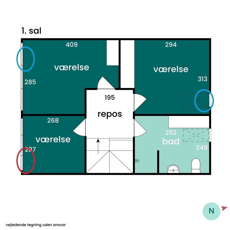

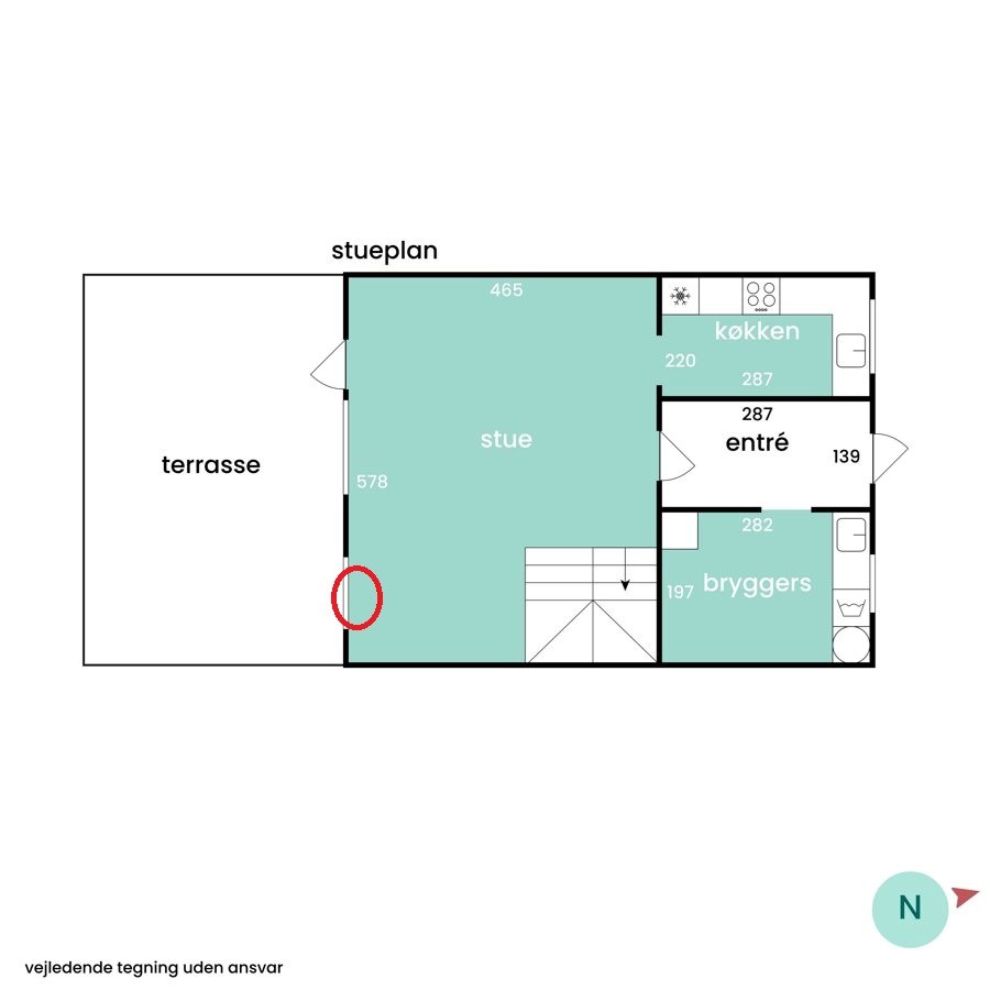

Bent Andersen Jeg vill også helst have internette op ét sted, og så LAN rundt til de andre værelser. Der er dog ikke netværksstik i min lejlighed.
Jeg har mulighed for at tilslutte mit internet hvor de røde cirkler er. Jeg ville gerne have LAN forbundet mellem de røde og blå cirkler. Hvad tror du dette vil koste?
