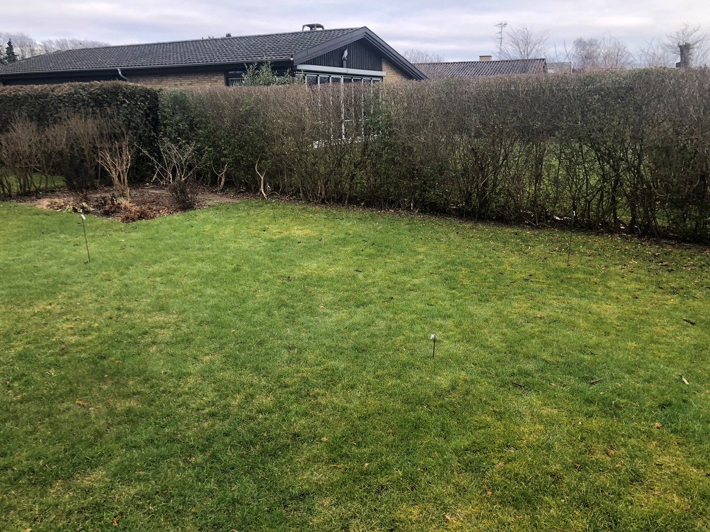

Fruen og jeg har bestilt et lækkert fritstående saml-selv orangeri på 14 kvm. Det kommer til at stå i den anden ende af haven hvor der lige nu bare er græsplæne.
Vil gerne lave et fundament der også står snorlige om 10 år. Omvendt vil jeg også gerne undgå noget det er helt overkill. Jeg har ikke for alvor støbt fundament før. Det har kun været småreparationer jeg har støbt.

Er sikker på der aldrig har været bygget noget her før. Det var en mark for 60 år siden og derefter græsplæne da husene blev bygget. Haveområdet ligger en lille anelse lavt så tænker jorden er lidt fugtigere end gennemsnittet.
