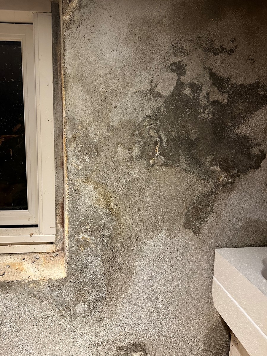

Hjælp… er det her skimmel?
Vægen virker tør men er det tilsyneladende ikke.
Hej Nielsen
Billede nr 1.
Det hvide genskin som ligner snefnug..
Om det er genskind fra din blitz eller saltudtræk
ikke til at sige. ud fra dette billede.

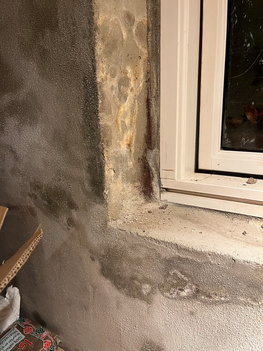

Billede nr 2.

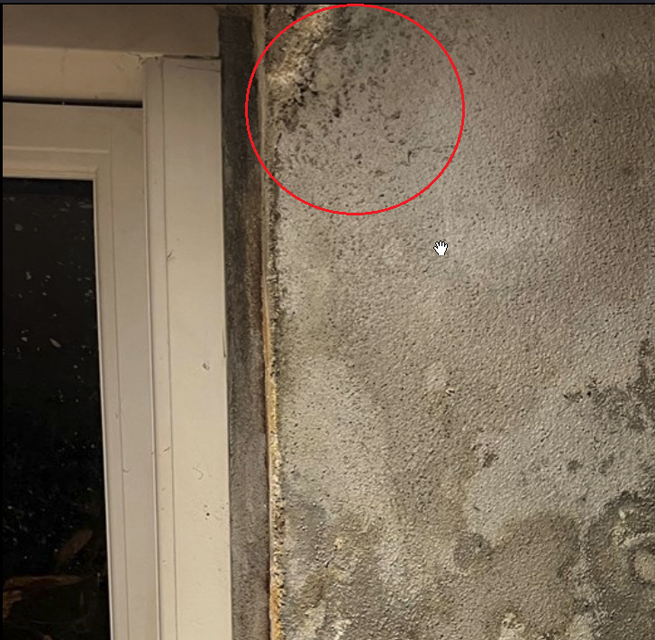

Om du har skimmel kan være lidt svært at sige med 100% sikkerhed ud fra billedet.
men i blillede 2. de små sorte pletter.
i dette område som jeg har markeret. kunne godt ligne skimmel.
Klimaskærm.
Er groft sagt alt det der kan blive vådt, det yderste lagt af huset.
Hvis huset har været under en støre ombygningen/renovering.
Kan huset have suget meget vand til sig, og det skal ud et sted..
Det kan afhjælpes med en affugter. så er dit problem ikke så stort.
Hvis ikke dette er tilfældet. Så tænker jeg at din Klimaskærm er utæt.
Der kan være mange årsager eller en kombination af flere ting.
Dine fuger slidte og utætte, har du haft murbier
Det kan også være i din tagkonstruktion.. der er noget galt..
Tagplader/Tagsten/Tagpap er utæt
Undertaget arbejdet kan være udføret forkert.
Tagrender og nedløb
Utæt VVS
Vandinstallation.
Kloak.
Generalt.
Det er ikke for at male fanden på væggen.
Men da jeg ikke kender til husets opbygning/layout.
Kan jeg på ingen måde. komme med et bud på hvor problemet er opstået/stammer fra.
Dette er de tanker jeg gør mig, når jeg ser billederne. Med så voldsomme fugtgennemslag
At din Klimaskærm er utæt et sted, hvis jeg har rart kan man ikke gøre så meget indfor
Inden dette er løst, ellers vil du få en fugtskade og skimmel problemer over tid.

Hej Mads.
Dette er en kælder. Så der vil uanset være noget fugt.
Dette er kommet efter vi har forsøgt at lave vægen med noget weber multi 280.
Kan det være fordi det er et forkert materialevalg til det så ikke muren får luft nok?
Der er ikke dræn om kælderen og planen er heller ikke der skal være det da kælderen ikke bliver brugt til noget særligt. Men der skal selvfølgelig ikke være skimmel 🙈
