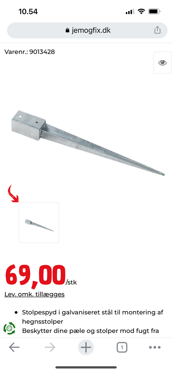

Tak for svar. Jeg endte med at købe de her stolpespyd i jem og fix. Så er stolpen ikke i jorden. Jeg er dog usikker på om de har samme styrke i sådan et spyd. Dobbelt lågen bliver kun 1,20 m høj og 1,30 m per låge. Så håber det går. Det andet bliver til et hegn som i virkeligheden heller ikke rigtig skal bære andet end beklædningen som kommer på. Jeg tænkte at stolpespyddet var den bedste løsning da jeg påtænker at bo her i mange år og nok kommer til at udskifte dem selv. Der bliver det dejligt let blot at afmontere skruerne nede i bunden af spydet da jeg har støbt dem i så selve stolpeholderen er over jorden. Hvad siger folk til den løsning ??? Længe leve tid ? Holdbart nok ?
Stolpespyd som de viste får hegnet til at holde længere, men desværre er det noget " Dingelværk" . De komme til at hælde til siderne og det kan ikke holde en låge.
Jeg laver selve rammen til lågen så let som mulig blot med en tynd ramme og et gitter i midten måske 4 mm rionet. De er støbt i her til middag så håber godt nok ikke det har været forgæves 😪
Hvis du støber de viste stolpe spyd ned er det kvaliteten af evt. svejsning i overgang mellem firkant op spyd der bestemmer om det bliver noget “dingelværk”, samt levetid.
Hvad med at bruge enten fladjern eller vinkeljern? Eller sådan noget H beslag
