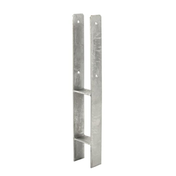

Jeg har rigtig god erfaring med denne type stolpebeslag...
Jeg har et tag over vores tørresnore, hvor de lodrette stolper er sat med disse stolpespyd. Godt nok købt i XL. Men de er nok 10 år og der er ikke antydning af rust og der er ikke råd i træet som er nede i spyddet. Jeg er meget spænt på om nedstøbning er så dårligt som nogen påstår. Mine er ikke nedstøbt da alle stopler er skråafstivet.
