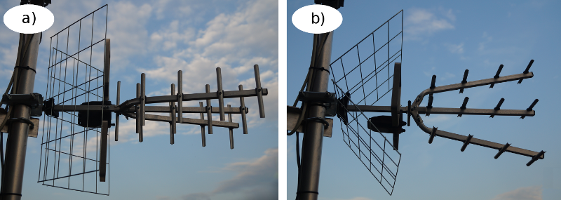

Husk at antennen skal monteres med elementerne lodret alså modsat det normale som er vandret , da Thisted senderen   er en mindre sender som derfor sender et lodret signal .
Mvh S.H.
Frejlev senderen har kun FM transmission, det er Nibe senderen der transmittere DVB-T2.
Du kan godt bruge antennen du linker til. Du skal blot dreje den 90 grader i firkantrøret, så antennen er drejet 90 grader i forhold til billederne.
Thisted sender på kanal 31 og antennen dækker fra 21 til 48, så antennen er udmærket til den sender.
Hvis der du monterer den, så der er frit udsyn uden huse og træer i højde med antennen nogle hundrede meter i retning mod Thisted, burde det ikke være et problem at modtage et stabilt signal.

Nedenstående viser en lidt anderledes antenne, men du kan se forskellen.
a) er lodret somThisted
b) er vandret, som de fleste andre sendere bruger
I begge tilfælde er senderen til højre for billedet.
