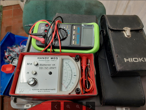

je_ns skrev den 18-12-2022 13:43:53
S. Fabrin skrev den 18-12-2022 13:32:58
Det er da vigtigt med et billede for at se, hvad det drejer sig om. Billedet viser en model, som du kan bruge til at måle isolationsmodstanden i en installation med. Jeg skulle bare lige have stillet min nysgerrighed. Den du viser koster ikke 10000 dask.
Det var noget i den stil jeg tænkte på.
https://elma.dk/admin/public/getimage.ashx?image=%2fFiles%2fImages%2fecom%2fProducts%2f5706445480074.jpg&altFmImage_path=/Files/Images/ecom/no-image.png&width=840
Ja men du skrev isolationstester, og jeg vil mene at det er sådan en jeg har.
Den du viser vil jeg kalde en installationstester, da den også kan teste  hpfi relæer med udkoblingstider mv.
Pas nu på ikke og ødelægge trådstarters topic med og diskutere udstyr som måske ikke er relevant for trådstarter  😉
Ja, det skal jeg nok.

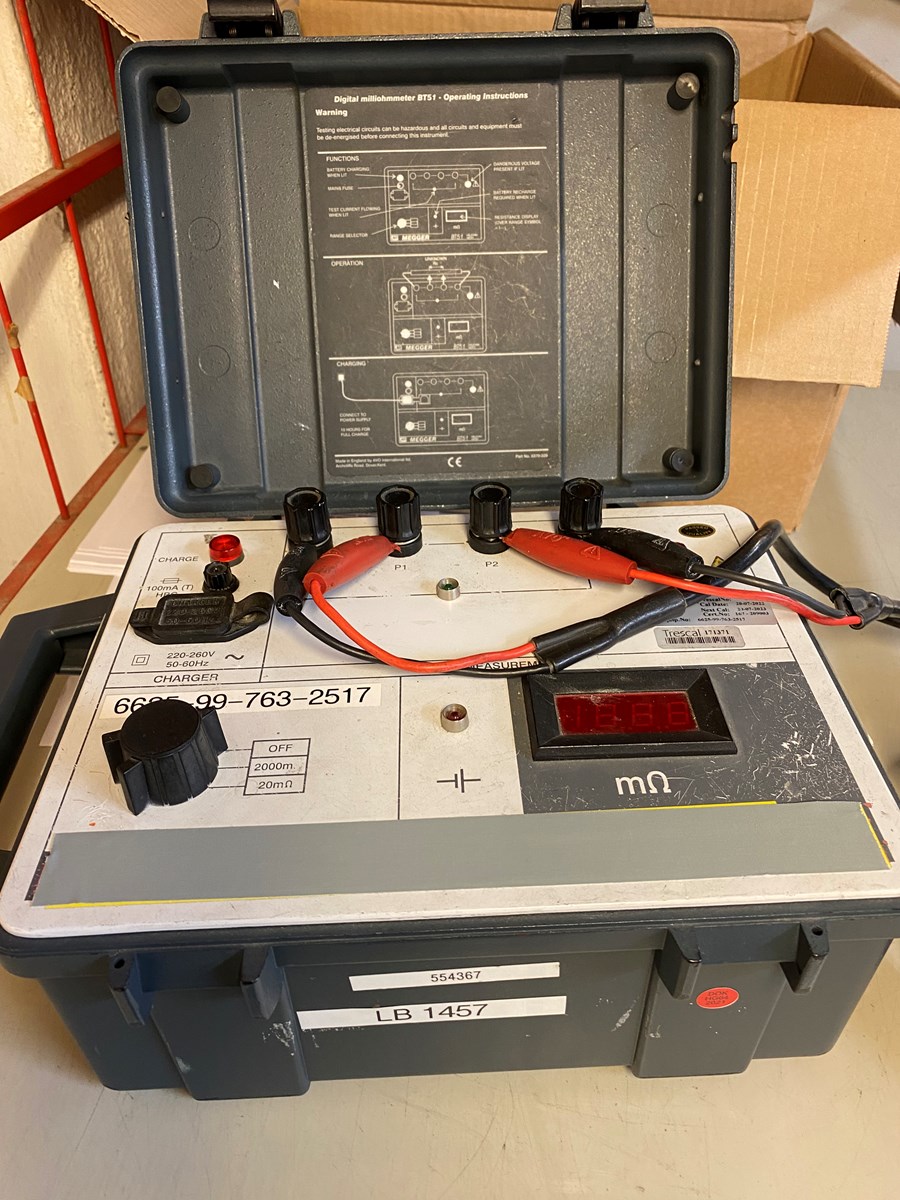

Kan den her måle noget isolations test??
Står på mit job. Elektrikeren der har brugt den, er her ikke mere, så kan ikke lige spørge ham.
Umiddelbart må jeg sige nej til, at du kan bruge det viste instrument. Det er til at måle små modstande. Du skal have fat i en megger i mindst samme udgave son vist. Det instrument måler med en spænding på mellem 500 og 1000 volt.
Okay var også mest fordi jeg lige hæftede mig, ved det  megger der stod der på.
Som i også snakkede om.
