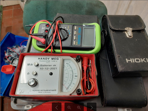

Det har jeg vist ikke sagt noget om, men en isolationstester af ny model kan også lave andet end måle isolation på flere spændingsniveauer, måle overgangsmodstand på jordelektroder, kontrollere udkoblingstid og strøm på  HPFI relæ osv. Du viser lige et billede af din isolationstester, så vi kan se vidunderet.
S. Fabrin skrev den 18-12-2022 10:40:54
 Det er jeg da ked at at høre, så må jeg jo heller skille mig af med min isolationstester.
 Nu ville jeg ikke skrive Megger, men blot isolationstester, da megger kun er et produktnavn, men min er ikke så avanceret, (og ikke en installationstester, som du beskriver) min kan blot måle overgangsmodstanden, ved 1000 volt. (ved godt man kan vælge testspændingen på de nyere)
Den, du beskriver, blev jo kaldt en megger fordi det tit var det engelske firma Megger, der havde produceret den. Den fandtes med håndsving til at drive generatoren. Senere kom en udgave med genopladelige batterier. Du viser lige et billede af dit instrument.
S. Fabrin skrev den 18-12-2022 11:59:07
 Hvor for er det så vigtigt med et billede ?
Men så pyt da, så må jeg jo en tur ud i gemmerne.
Det er da vigtigt med et billede for at se, hvad det drejer sig om. Billedet viser en model, som du kan bruge til at måle isolationsmodstanden i en installation med. Jeg skulle bare lige have stillet min nysgerrighed. Den du viser koster ikke 10000 dask.
Det var noget i den stil jeg tænkte på.

Ja men du skrev isolationstester, og jeg vil mene at det er sådan en jeg har.
Den du viser vil jeg kalde en installationstester, da den også kan teste  hpfi relæer med udkoblingstider mv.
