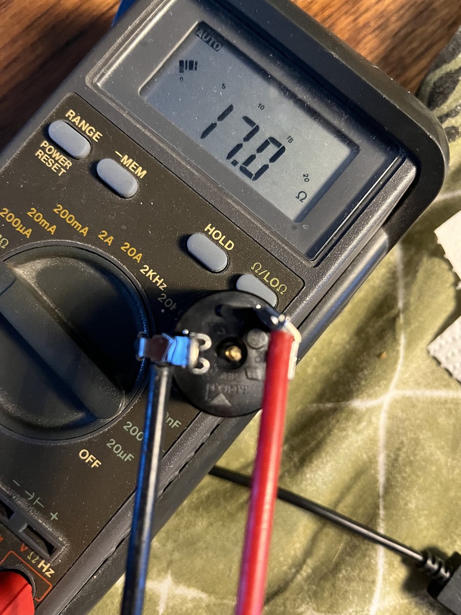

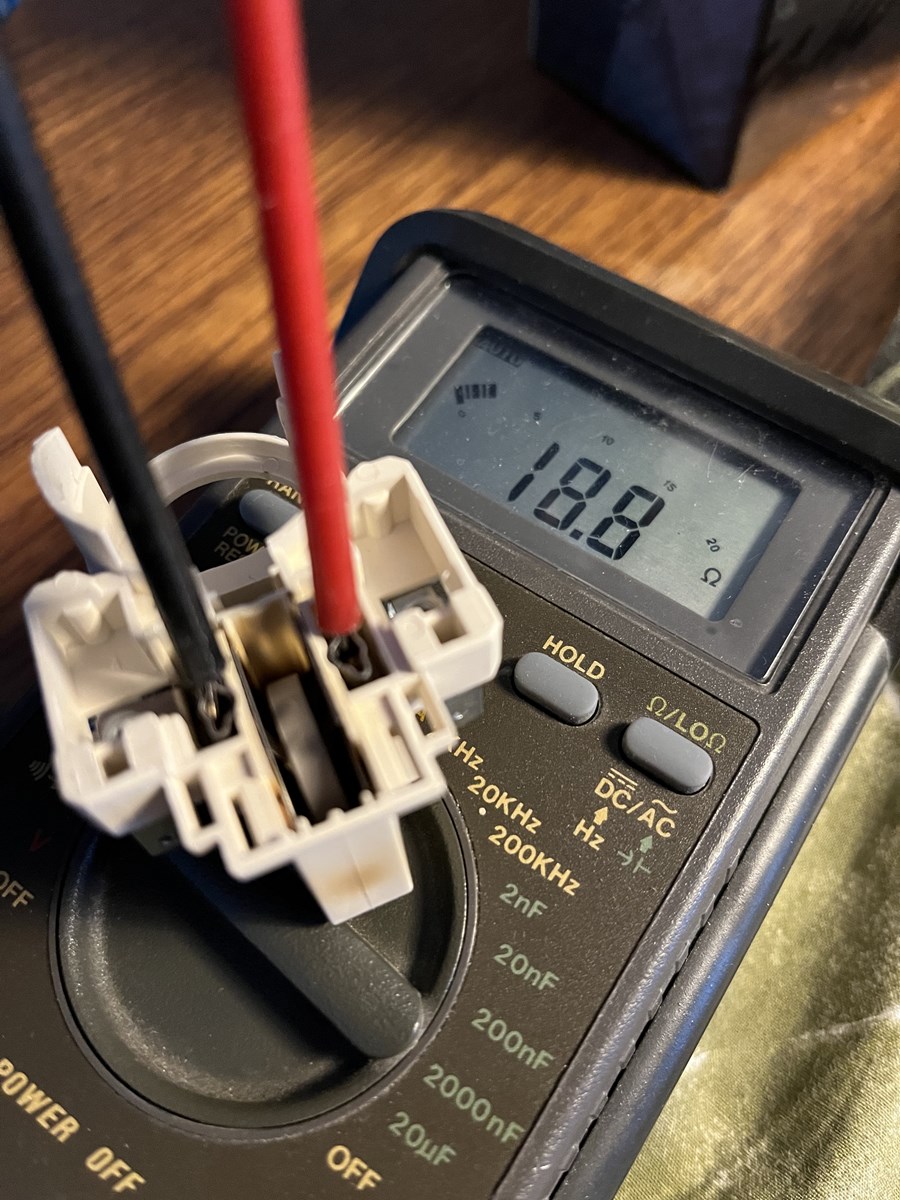

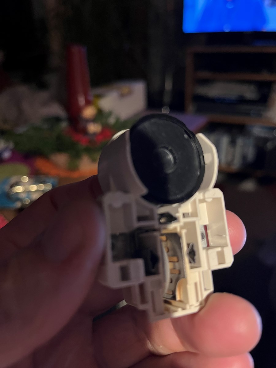

Selvom det er en ældre model (Miele K 9422 I - købt i 2008), kunne jeg godt tænke mig at prøve at få det i luften igen.
Det lyder som om, kompressoren kortvarigt (sekunder) går i gang og slukker igen.
Dette kunne ifølge en tidligere tråd tyde på, at det er startrelæet, der er problemet (selvom spørgerne ikke har gjort sig ulejlighed med at svare på, om udskiftning hjalp).
Kan man omgå relæet?
Dels for at teste, at kompressoren rent faktisk fungerer (ellers er det vist skrot), dels for at fastslå, at det ér startrelæet.
