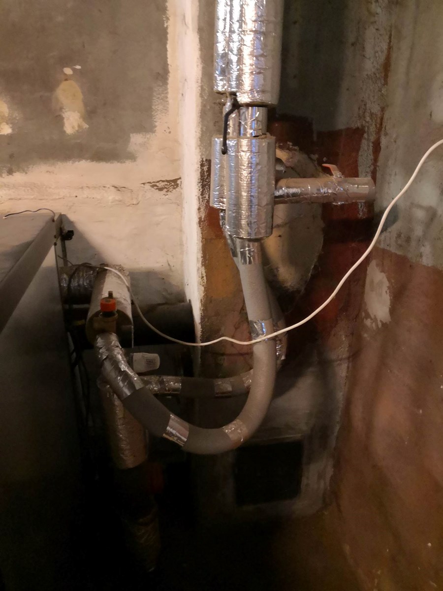

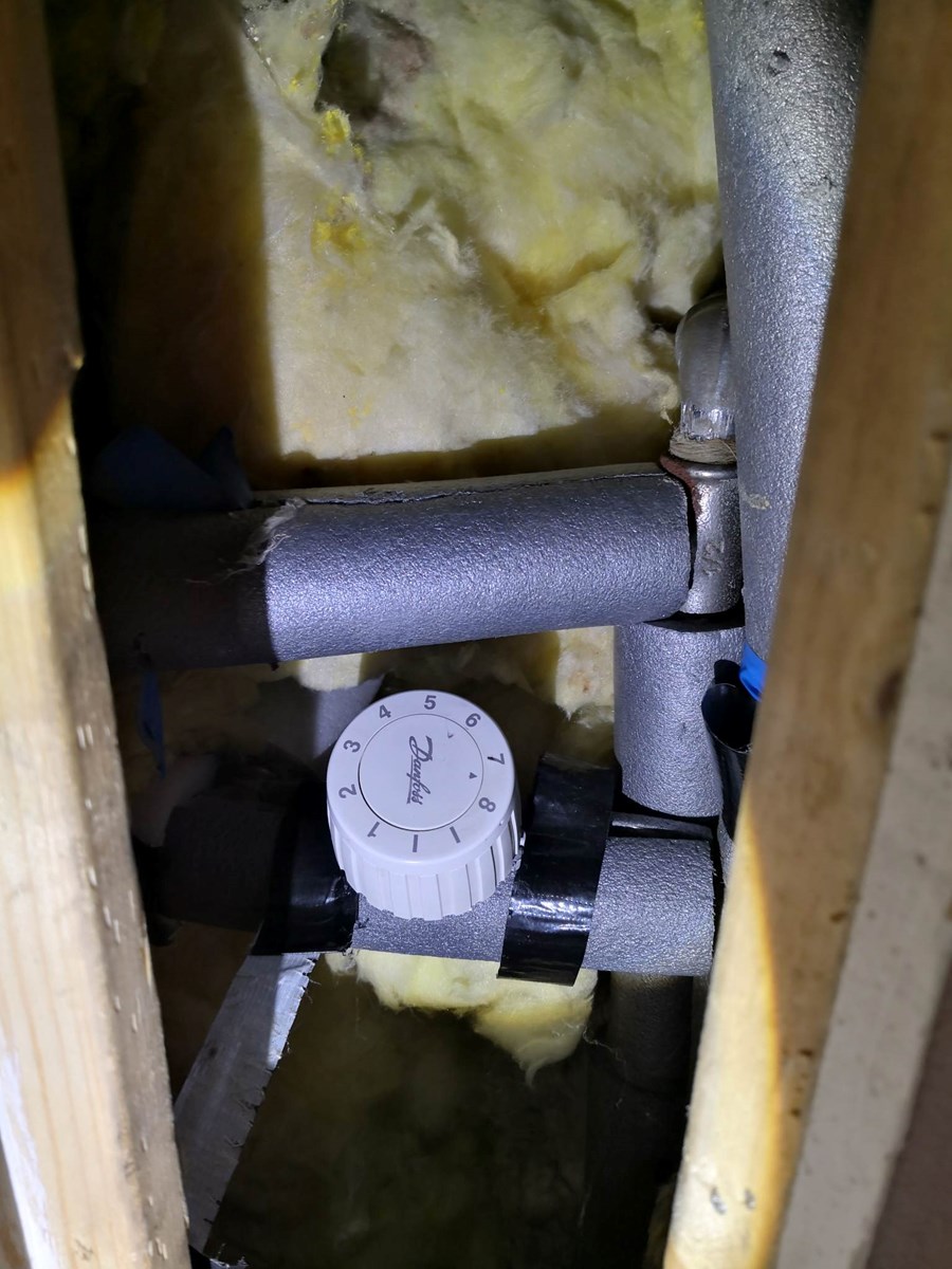

Vi er tæt på vores andet år i huset. Der har ikke været de store problemer og dem, som har været, har været til at finde ud af, men... Lige pt kan jeg simpelthen ikke få ordenligt gang i gulvvarmen. Det er et ældre hus, som har et BS+ pillefyr, som eneste varme kilde. Gulvvarmen er lavet af den forrige ejer og er som jeg kan se det, koblet på det primær varme system til radiatorerne. (Der er radiatorer i alle rum pånær  køkken/alrum/stue, hvor der er gulvvarme) Der er fuld blæs på alle radiatorerne, så systemet virker. Til gulvvarmen sidder er en føler/shunt til retur. Jeg har haft termostaten af og motivere stiften og er faktisk endt med at skifte stiften, bare for at være helt sikker.
Er der mere, som en almindelig borger, som jeg kan gøre, for at få gang i gulvvarmen? Der burde være omkring 80grader (Jeg har ikke monteret termostaten endnu) men gulvet bliver nogle enkelte steder kun lige små lunkent.

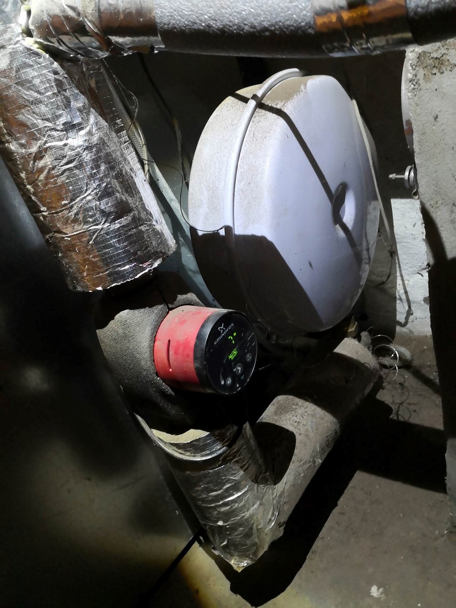

Prøv at sætte din cirkulationspumpe på konstant tryk det er felterne til højre der skal lys i, prøv bare at starte med den højeste.
Hej johnm. Det har jeg prøvet. Den har stået på maks i to døgn uden det har ændret noget. Jeg har også glemt at skrive, at jeg har luftet alle radiatorerne ud. Men tak for dit svar :)

 Der er jeg simpelthen nød til at være et svar skyldigt. af de rør jeg kan se i skunken, så er der kun rør og så den termostat. Som jeg skrev til johnm, så har jeg unødvendigt meget tryk på lige pt 1,8bar, hvor 1 bar burde være rigeligt. Det er lidt i håb om, at evt luft kan blive presset ud. Det er en lukket ekspansions beholder.. (tror jeg. Den er rund og sidder på bagsiden af fyret, men jeg ved det ikke med sikkerhed. Det hele er jo ret nyt for mig) Jeg prøvede for snart 1 måned siden, at lukke for alt varme på nær gulvvarmen, som var skruet helt op, og så sætte fuld skrald på cirkulationspumpen i næsten en halv dag. Det hjalp intet
Det er klart lukket ekspansion når du kan have 1,8 bar på anlægget. Det svare til ca. 18 m vandsøjle højde.
Om der er 1 bar eller 1,8 bar har ingen betydning for om din eventuelle luft boble flytter sig. Det er alene pumpetrykket der kan gøre det. Og det fordeler sig jo i alle de radiatorer som er åbne. .

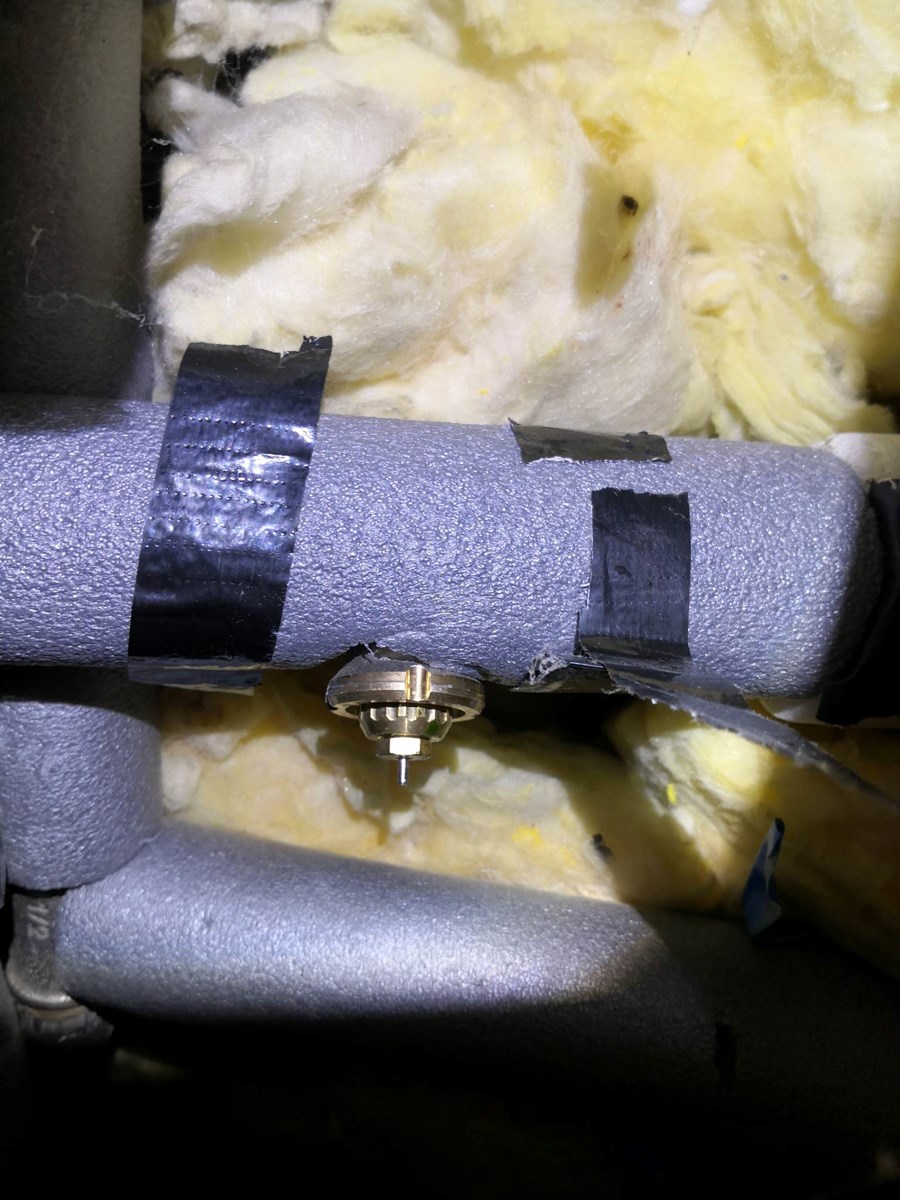

Når gulvvarme er i stue etage og termostat m.m. længere oppe. så er det ikke sandsynlig at der er luft i selve slangen. Det er mere sandsynlig at der sidder luft ved det højeste sted på rørene. Prøv at mærke efter om der ikke skulle sidde en luftskrue der.
Jeg bemærker følgende udsagn:
Det der i virkeligheden skal motioneres er den gummimembran, der sidder i ventilen. Denne motionering kan foretages gennem den stift, der sidder i pakdåsen, men hvis det er selve membranen, der sidder fast nytter det ikke noget at udskifte pakdåsen. Når du trykker stiften ind, skal den af sig selv komme tilbage ellers er det selve ventilen, der sidder fast og blokerer.
