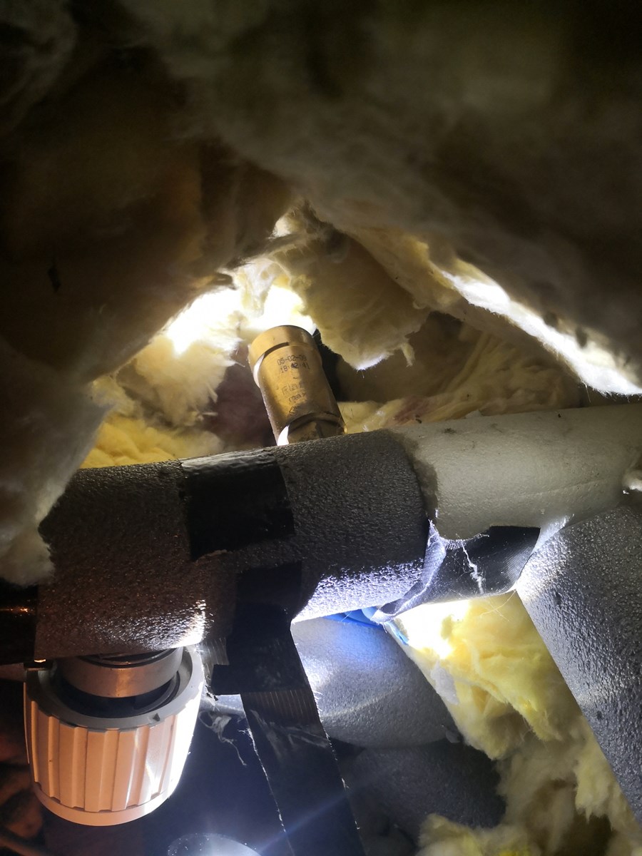

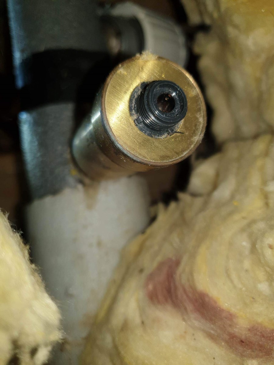

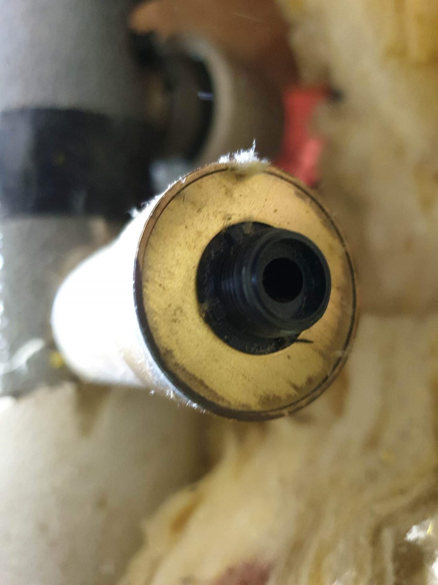

Hej Erik.
Jeg prøvede at fjerne noget rør isolering og fandt denne. Ved du hvad det evt kunne være?
Den sidder på oversiden er returvand og termostaten til
Det er en automatisk udlufter
johnm skrev den 10-12-2022 13:59:50
Kan vi så evt antage at den er i stykker?
Det er jo svært  at svare på , hvis problemet er luft så ja.
