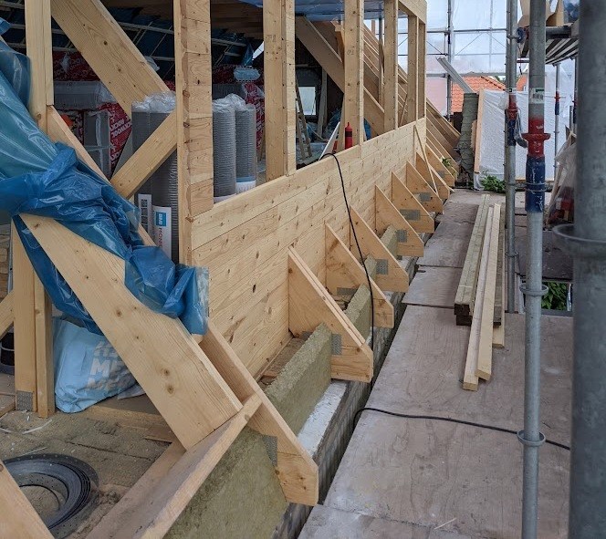

I stedet har de sat hårde isoleringsbatts mellem spærrerne, som står på indermuren. De står i spænd. Men de er jo ikke fuget fast sammen med konstruktionen.

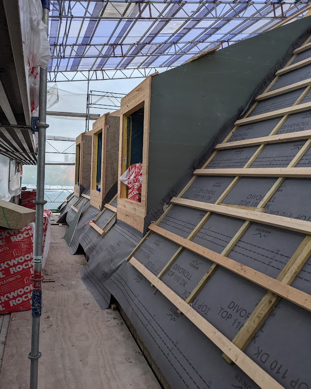

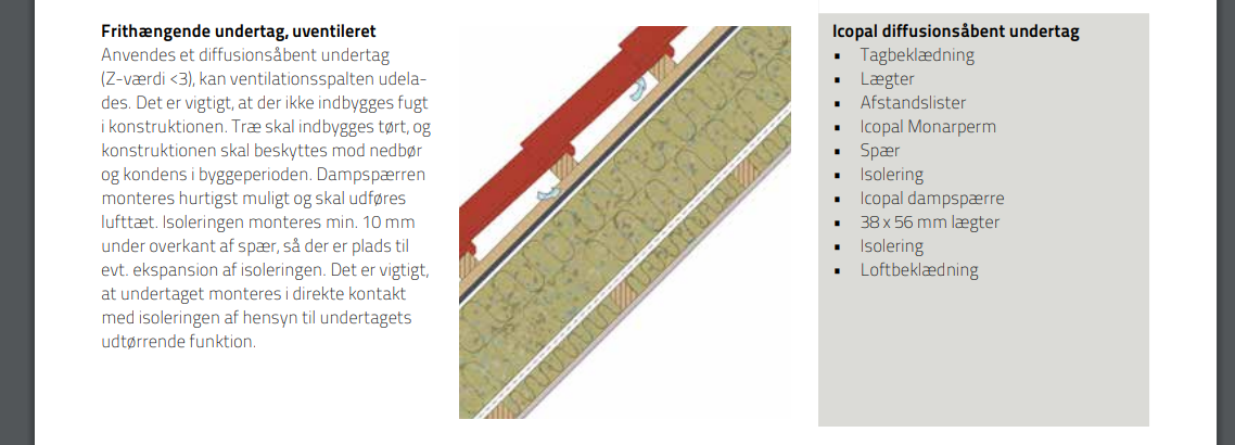

Undertaget er Divoroll Top 110 som er diffusionsåben, så konstruktionen er som beskrevet her
Hård batt som vindspærre er også ok, men skal fikseres (limes med pu-skum) men den skal også føres med op mellem spær for at skærme isoleringen bag og under mod vinden. På dit billede er der hulrum bag den men antager der er fyldt op med isolering bagefter?

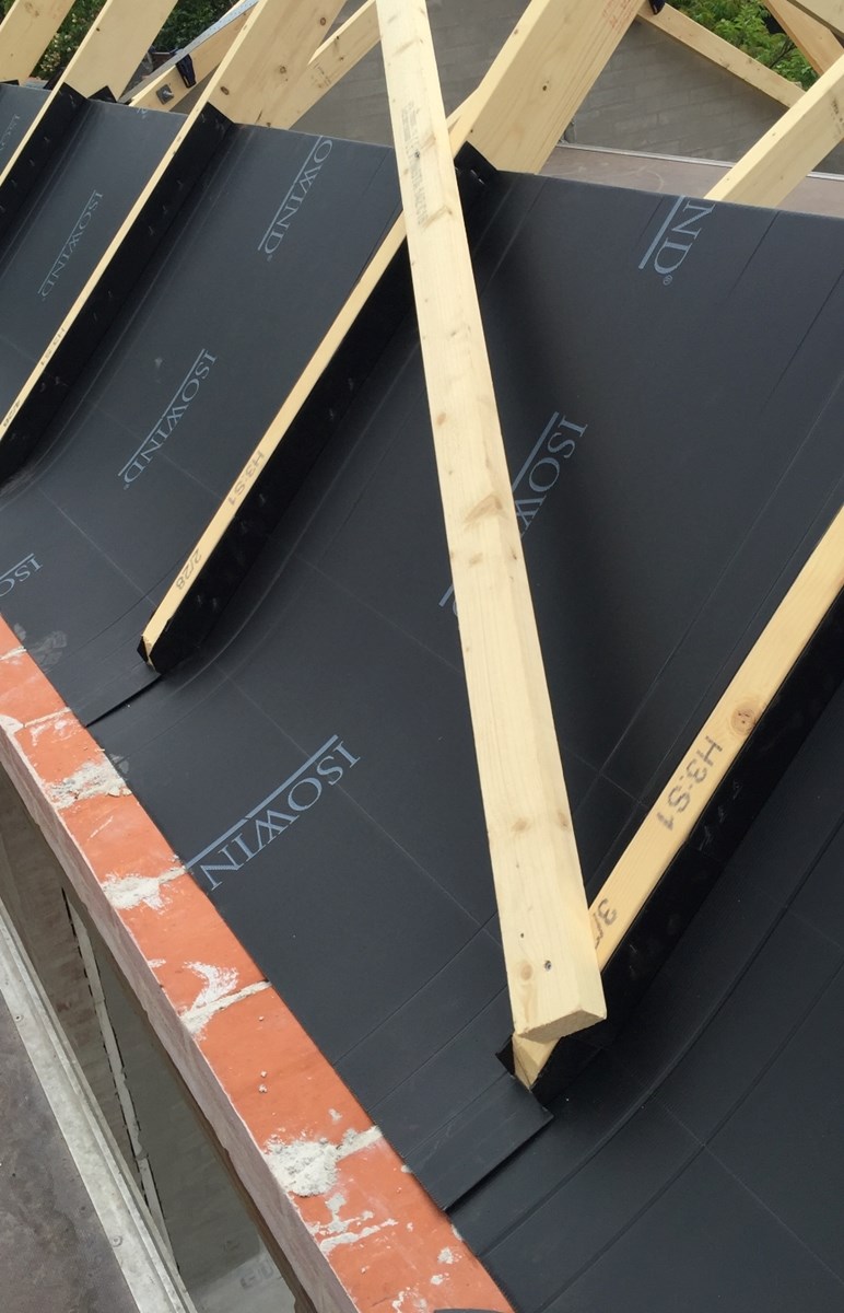

Nedenfor eksempel hvor der er anvendt winwin-plader, det samme kan sagtens udføres med krydsfiner eller hårde batts, men skal selvfølgelig fastgøres så det ikke kan bevæge sig.

Tak for svar BOFH. Ja de har lagt isolering bagved, men de hårde batts er ikke skummet fast.
Her er et billede at undertaget, hvis denne udførsel har betydning for vindspærren
I den konstruktion med varm skunk og diffusionsåbent undertag vil undertaget være ført med ud på fodplade/blik. Dvs man kunne frygte at vindstoppet ikke er ført helt op mod underside af undertaget, ellers vil vinden jo kunne komme mere eller mindre direkte op mellem din isolering og undertaget, hvis der er undertagsventiler i loftet er der jo ikke krav om at det skal kunne ventilere via skråvæggen = der skal ikke være mellemrum mellem vindstop og undertaget.

BOFH, nu har jeg et undertag som ligger direkte oven på isoleringen, så jeg tænker der ikke er brug for ventilering under undertaget, og der skal vel heller ikke være undertagsventiler, eller?
