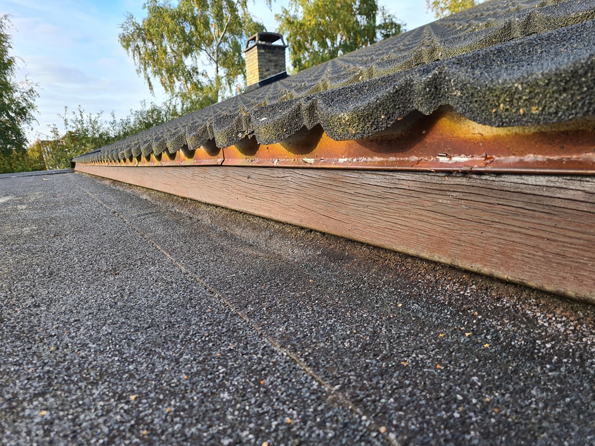

Indækning mellem udestue og tag
Har for nylig købt et hus, hvor der i tilstandsrapporten var angivet en K3'er på denne samling mellem tag og udestue. Jeg har egentlig planer om bare at klistre en flash fra undersiden af tagpladen og ud på tagpappet hele vejen hen. Med mindre at der er en bedre løsning? Det har jo formentlig været sådan i mange år og det er planen at udestuen skal erstattes af en ny inden for 2-3 år. Derfor er der ikke planer om den helt store om-konstruktion for nu.
/Henrik
klistre en flash  Jeg ved ikke hvad det er
Jeg ville ikke gøre noget. Det ser ud til at tagpap kører korrekt op bag udhængsbræt. Denne bliver fugtig og vil rådne, men hvis det er det hele så forsvinder den jo om nogle år.
Det kunne man bruge, men så ville jeg først pille udhængs brædder ned så man kan få dette bånd godt op under taget, og ned på tagpap hvor det drejer opad. ( Hvis det gør )
