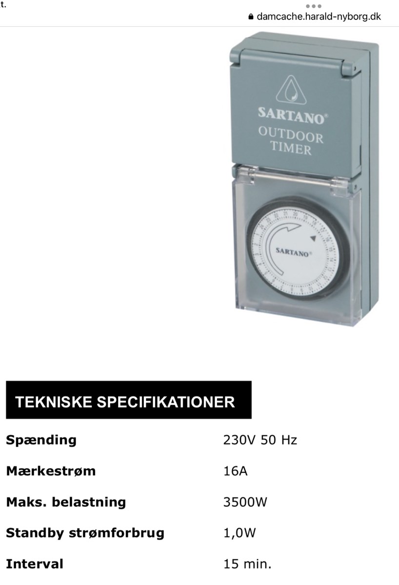

Har lige checket specs på de to modeller jeg anvender (udendørs og indendørs fra Harald). Indendørsmodellen nævner ikke forbrug. Spec siger 1 watt på udendørsmodellen. I stand-by mode, hvad det så end betyder?
På et ur betyder "stand by" urets forbrug. Den du viser er med en lille motor som trækker skiven rundt. Den bruger det samme om det er tændt eller slukket.
