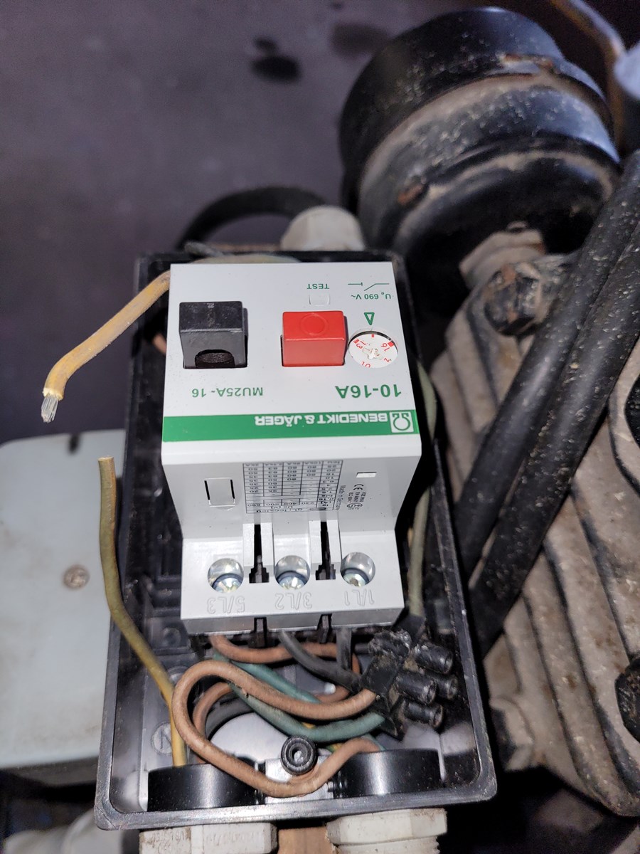

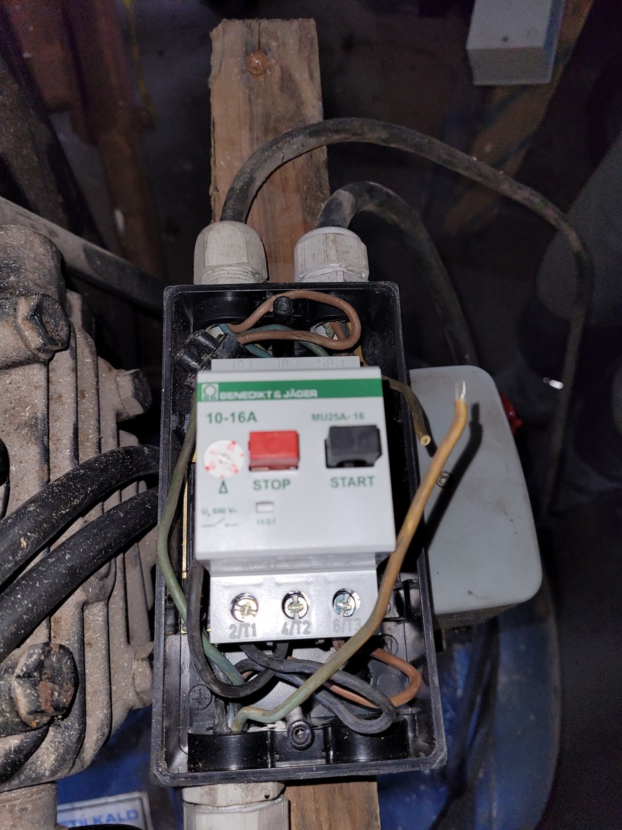

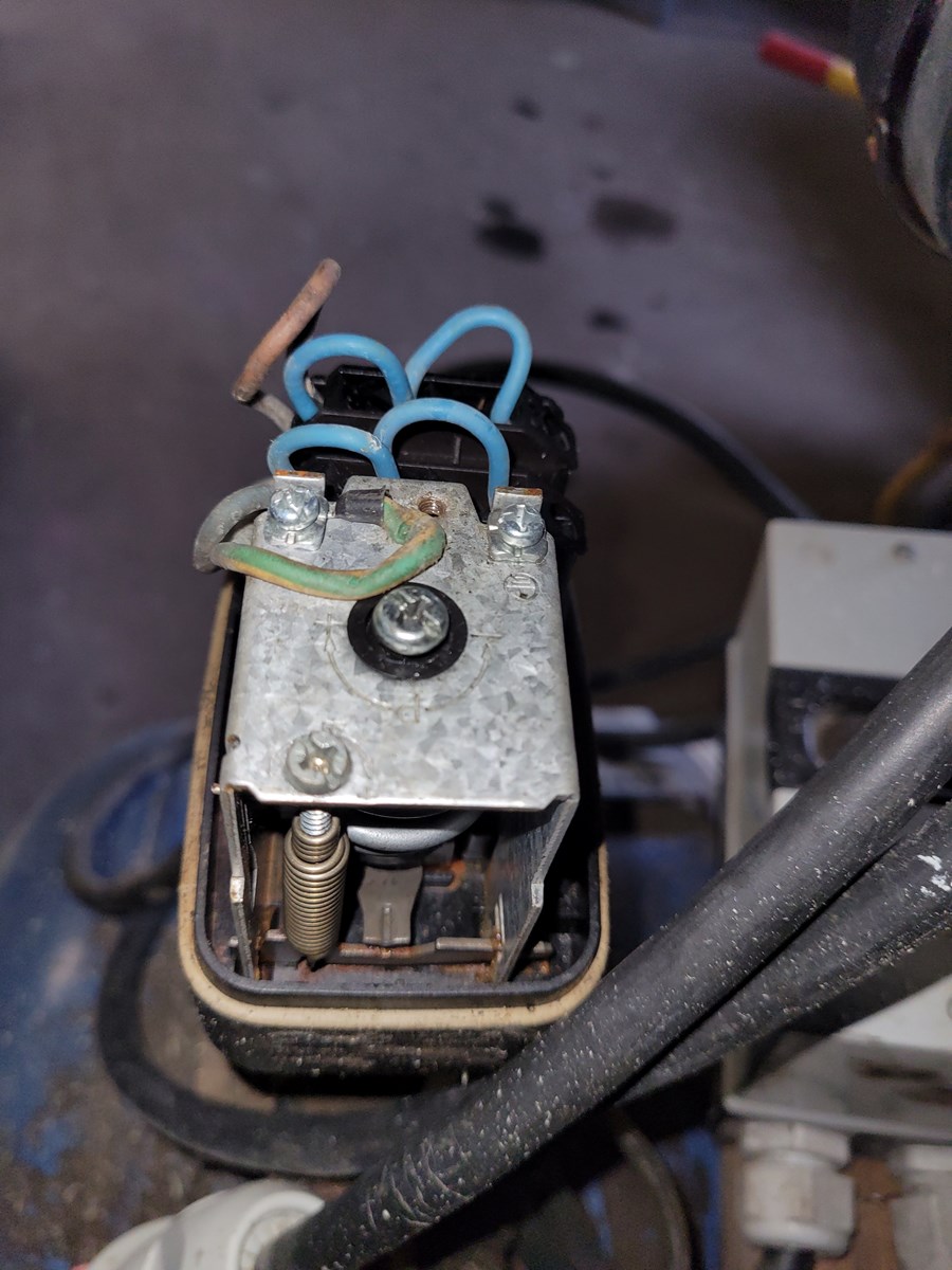

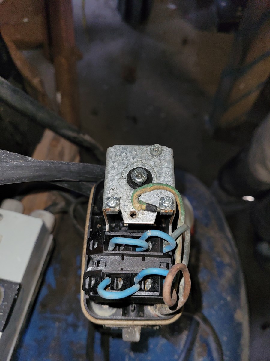

Kan du ikke tage låget af den grå kasse med to trykknapper, så det er til at se, hvad der er i den. Måske er det et magnetbetjent motorværn. Kan du ikke også talåget af trykafbryderen og lægge billeder af begge op i et svar?
Her er lidt billeder. Der er 2 ledninger der er klippet, måske det er der, hvor der skal være et relæ imellem ?
Billeder viser en håndbetjent motorværn og en trykafbryder som kun er monteret med 2 ledninger. Det er lavet på en måde så alle 3 kontaktsæt bliver benyttet.
Det kan simpelthen ikke fungere sammen. Og der er ikke plads til relæ i boksen med den håndbetjente motorværn. Mon ikke de 2 ledninger som sidder i kronemuffer kommer fra trykafbryder, og ikke er tilslutte noget.
