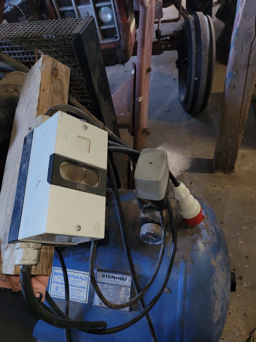

Okay, nu har jeg prøver det hele 100%, og jeg kan starte den normalt, både med og uden tryk på. Eneste problem nu er at den ikke slår fra ved de 10 bar. Måske det tidligere ejere snakkede om at jeg skulle bruge et relæ til?
Start og stoptrykket stiller du på pressostaten, som formentlig er trepolet, så du kan føre kablet til motoren gennem den eller lade pressostaten styre et magnetbetjent motorværn.

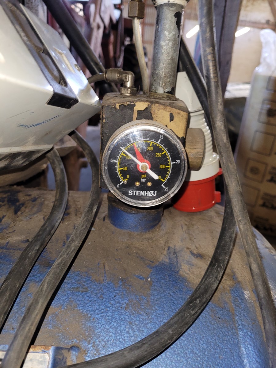

Jeg har dette.  Den er vel sat til 10 bar ved den røde pil på glasset
Manometret er blot til at aflæse trykket. Trykket i kompressortanken styres af din trykafbryder. Trykket reguleres ved at løsne eller spænde fjederen under det grå dæksel (mener der sidder 2 fjedre - begge skal justeres).
Stop tryk justeres på den store fjeder. Du lader kompressor pumpe opad i tryk og når du er på f.eks. 8 bar så skruer du på justeringen (løsner fjeder) indtil kompressor går i stå. Den lille skrue skal løsnes mest mulig for at have lille forskel på stop og starttryk.
Det er meget dyrt at køre med et tryk som er højere end behovet. De fleste el værktøjs typer fungerer ved 6 bar så hvis kompressor starter igen før den når ned på 6 bar så er det ok.
Det er rigtigt, at der er to indstillinger i pressostaten/trykafbryder. Den største er til at justere trykket og den mindste er til at justere forskellen mellem start- og stop tryk (kaldet differenstryk). Du begynder med at justere på den store fjeder. Hvis du skruer med uret stiger stoptrykket/makstrykket. Prøv at løsne på den store skrue lidt og se hvor stort trykket er, når kompressoren stopper.
