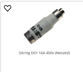

Jeg har D01 sikringer, tror det er en af de typer, der kan klare størst "overbelastning" såsom stor startstrøm..
Men en 5 KW motor er nok det største man kan starte op på 16 amperes sikringer, uden alt for mange problemer.

 Hvis du med elmanden mener elektrikeren og ikke ev-elmand, kan du sige, at han skal skifte en evt. automatsikring ud med en gruppe med Neozed sikringer, eller hvis han kan beregne, at det er luvligt med en 20A automatsikring.
