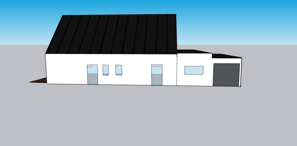

Facaden set udefra:

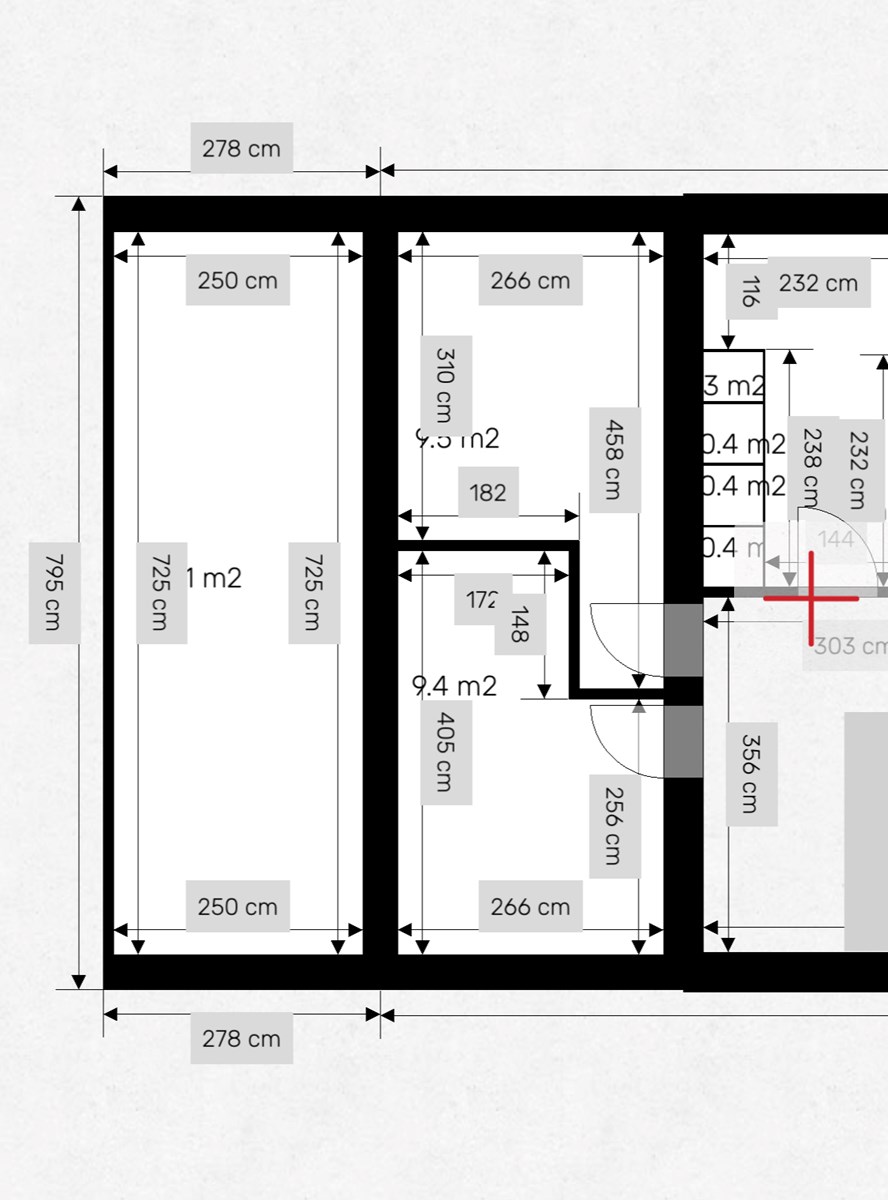

Selve projektet ser sådan her ud.
Den beboelige del er de 2 værelser på 9,5 kvm.
Og garagen er det store rum.
med den spændvidde kan du bruge 45 x 145 mm spær pr. 0,8 m eller 45 x 170mm pr. 1 m
Det ved jeg, men der er jo nogle isoleringstykkelser der skal overholdes. Tænker du det er bedre og krydsforskalle flere gange? 🙂
