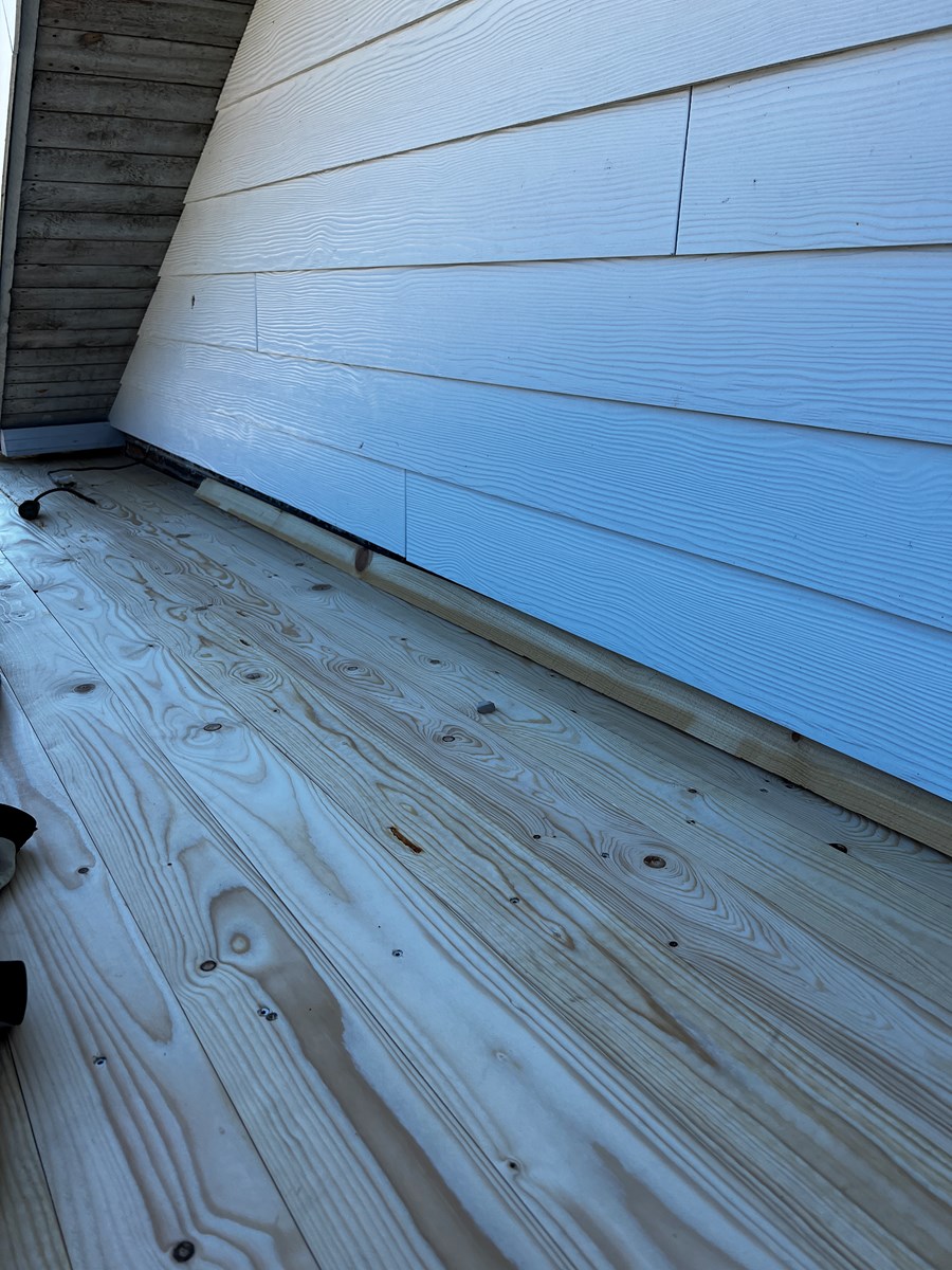

Jeg skal til at lægge selvklæber-tagpap på mit garagetag, men er kommet lidt i tvivl om hvordan jeg skal afslutte det ind imod min gavl (med HardiePlank). Jeg havde oprindeligt købt en profil som skal sættes ind i en fuge, men den er der ikke plads til.
Så jeg har tænkt at putte en trekantsliste helt ind til muren, og så køre bundpappet og toppappet helt op bag ved HardiePlanken. Men hvad så med en liste der kan monteres på HardiePlanken. Er der brug for det?

Det burde jeg kunne. Der er ca. 10 mm plads bagved, før ventilationsprofilen kommer. Skal der så ingen aluprofil udover?
Tænker også at føre sternkapsel helt ind til HardiePlank og så putte noget silikone på

Rigtigt, men nu kan jeg ikke ud fra billederne se om det kan lade sig gøre at få nederste bræt af - hvordan vil du ellers få tagpap tilstrækkeligt langt op + fastgjort? (sidst jeg kiggede i en tagpap-guide skulle tagpap fastgøres mekanisk/sømmes når hældning er over 45 grader).

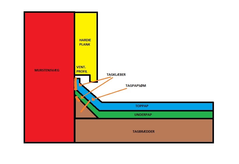

Men der kan jo stadig ikke sidde indækning inde under HardiePlanken?
Nej, den funktion udføres jo at dit vindpap fra gavlen når det kommer ned over tagpappet.
Med den måde du vil gøre det på kommer der nærmest ingen overlæg.
/BOFH
Har lige brugt mine paint-skills til at vise hvordan jeg vil gøre det :)
Som jeg kan se det, så kan der jo ikke komme vand ind under tagpappet på denne måde.
