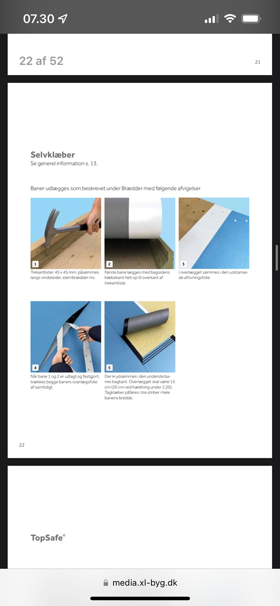

Jeg skal til at lægge selvklæber-tagpap på mit garagetag, men er kommet lidt i tvivl om hvordan jeg skal afslutte det ind imod min gavl (med HardiePlank). Jeg havde oprindeligt købt en profil som skal sættes ind i en fuge, men den er der ikke plads til.
Så jeg har tænkt at putte en trekantsliste helt ind til muren, og så køre bundpappet og toppappet helt op bag ved HardiePlanken. Men hvad så med en liste der kan monteres på HardiePlanken. Er der brug for det?
