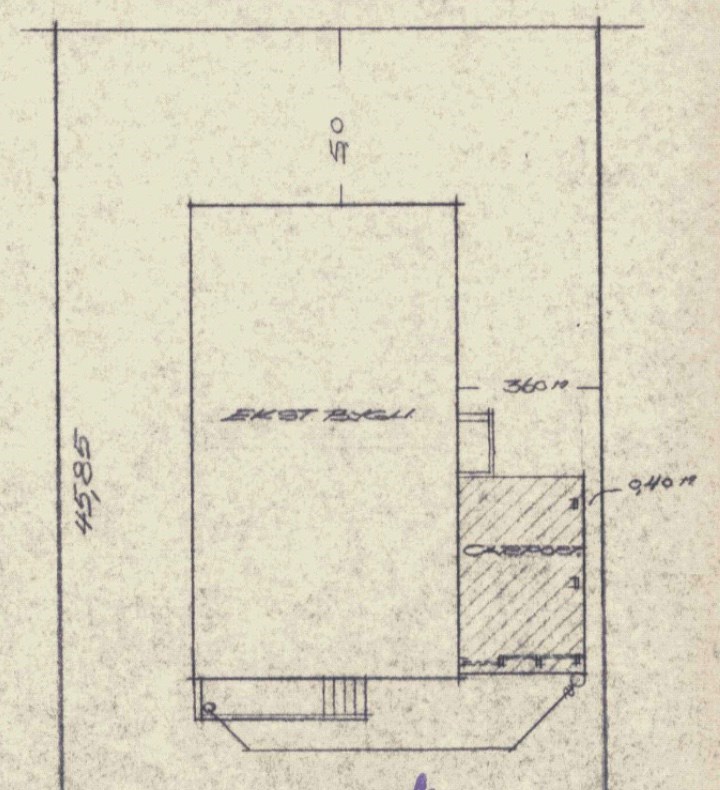

Har du en skitse af hvordan dig og din naboens bygninger ligger i forhold til hinanden?
Om det er dig eller din nabo der skal lave "brandmur" afhænger bl.a. også af hvem kom først.
I kan også lave "brandmur" i fællesskab, i så fald skal den Tinglyses.
Hvad med naboen har han byggetilladelse til hans bygning?
Hvad med dig har du søgt byggetilladelse?
Under alle omstændigheder ville jeg spørge Kommunen, pga. det brandtekniske.
Du kan prøve at Google følgende:
5.5.3 Brandspredning til bygninger på anden grund
SBI-anvisning 230
Kopi fra Bolius:
Hvordan skal carport eller skur brandsikres?
Som hovedregel må en carport eller skur ikke være nærmere end 2,5 meter fra andre bygninger. Afstanden kan dog være mindre, hvis væggen, der ligger nærmest en anden bygning, er særligt brandsikret.
Hvis du sammenbygger din carport, udestue, garage eller drivhus med dit hus, skal bygningen adskilles fra huset med en konstruktion, der som minimum er udført som en bygningsdel, der er brandklassificeret som klasse El30, som sikrer, at en evt. brand ikke spreder sig.
