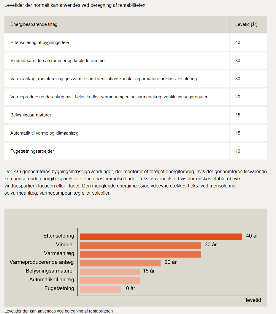

BR18 giver svar på hvornår noget kan betale sig:
§ 275
Ombygninger, hvor årlig besparelse gange levetid divideret med investering er større end 1,33, er rentable. ….
https://bygningsreglementet.dk/Tekniske-bestemmelser/11/Krav/274_279
Den årlige besparelse udregnes som prisen på den varme man sparer.  Den er forskel mellem gammel og ny u-værdi gange areal, gange gradedage målt i timer.
Men så kommer det næste spørgsmål. Hvad er levetiden på det man laver?

Det er levetidsangivelser på specifikke bygningsdele ifm beregning af rentabilitet - dvs hvis man ændrer i husets konstruktion skal man efterleve rentabilitetskravet.
En udvendig facadeisolering (eller pudsning) ændrer ikke i husets nuværende konstruktion da det ikke griber ind eller ændrer i husets nuværende konstruktion. Hvorimod hvis man opbryder et indvendigt betondæk eller udskifter et tag (altså en komplet del af husets faste konstruktion) så er man pligtig til at efterisolere såfremt det er rentabelt beregnet ud fra de ovennævnte levetider.

Af BR18 § 279 fremgår det at hvis man isolerer skal man overholde kravene for isolering.
§ 279.
Ombygning og andre forandringer i bygningen skal opfylde kravene til U-værdier og linjetab i bilag 2, tabel 3. Vinduer, glasydervægge, døre, glastage og ovenlysvinduer skal leve op til kravene i §§ 257 og 258.
BR18 skriver ikke eksplicit hvornår noget er ombygning eller forandring. Men den tilhørende Bygningsreglementets vejledning om energiforbrug har nogle eksempler på hvornår noget er reparationer, ombygning og udskiftning. Det er de tre kategorier BR18 bruger til bestemmelse af isolationskrav.
Fra afsnit 4.0
Reparationer dækker over mindre ændringer, der ikke udløser krav om gennemførelse af rentable energibesparelser. Det er typisk mindre arbejder, som for eksempel pudsreparation af en facade, udskiftning af enkelte brædder på en facade eller malerbehandling.
Bemærk at der står ” pudsreparation af en facade”. Da pudsning af en upudset væg ikke er en reparation, bliver det derfor regnet for en ombygning (i BR18’s sprogbrug).
Det er derfor rigtigt, når Rockwools lille lune skriver at hvis man pudser en ikke tidligere pudset væg, skal man sikre sig at den er rigtigt isoleret.
Ovenstående var ikke med i BR10, så det har kun været gældende fra 1. januar 2020. Nogle af indlæggene i denne tråd, er nok skrevet på grundlag af gamle regler, der ikke gælder mere. Som forhåbentlig afslutning af dette emne, vil jeg lige ekstremt kort opsummer reglerne i dag:
  • Hvis du ændrer noget på tag, vægge, vinduer eller gulv, skal du som hovedregel isolere.
  • Hvis du isolerer noget på dit hus, skal du som hovedregel isolere efter BR18 krav.
