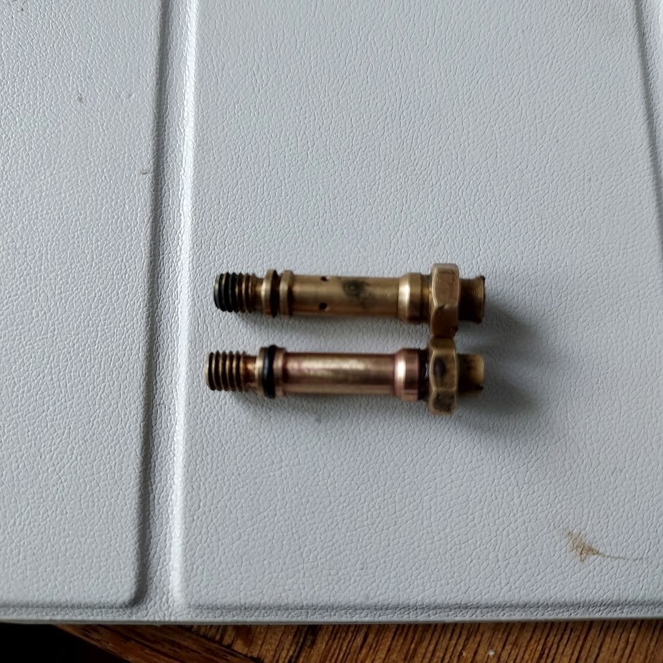

På det gamle dysserør er der 2 små tværgående huller ca 10 mm fra øverste o-ring, men på den jeg har pillet ud af karburatoren er der ingen tværgående huller, skal der ikke være det? Der er også kun en o-ring øverst nær gevindet, men skal der ikke også være en o-ring nede i sporet lige ved 6 kanten?
Jeg ved ikke om dyssestørrelsen har indflydelse på, men den der sad på dysserøret i karboratoren er størrelse 54 og på det gamle dysserør er det størrelse 50.

jo dyse størrelsen har stor betydning, og hvis jeg ikke husker helt galt så vil de gerne køre med 54
Men jo de dyserør jeg havde var også med huller i.
Jeg ville prøve at montere røret med hullerne i og så 54 dysen.

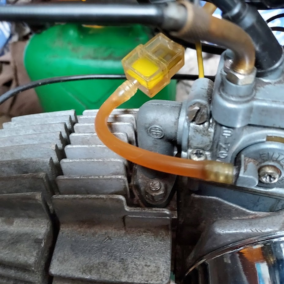

Jeg har sat en nyt benzinfilter på selve benzinslangen mellem benzinhane og karburator, men kan det vendes forkert, det er helt gennemsigtig og en stor og en lille frikant, hvor den store firkant vender mod karburatoren?

Nej udstødning og tændingsdæksel har ingen indflydelse på det problem.
Men ja det tyder da på at der er kommet snavs ind i et hul et eller andet sted i karburatoren.
Så jeg ville starte med at hive den af og rense den igen.
Mvh
Martin
Cand alt. med speciale i det jeg finder spændende.
Vær evt opmærksom på om der er skidt/rust i tanken. Tøm den evt helt og læg mærke til om benzinen er grumset/bundfald i. Evt hæld et par liter sprit i og skyl den grundigt.
