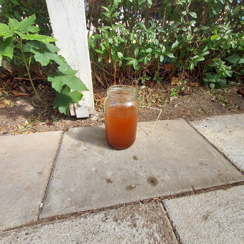

Jeg har tømt benzintanken og der var skidt i, så jeg har også demonteret benzinhanen og det ene filter det yderste var væk og pakningen ved gevindet var dårligt/ i stykker så jeg har bestilt endnu en ny benzinhane.
Men nu har jeg skyllet igennem med rent sprit, og det var ræverødt, da det kom ud igen, prøv at se:
Så der må vel være meget rust i tanken. Hvordan får jeg alt rusten ud.
Kan jeg skylde igennem med benzin sprit eller bare vand.
Tanken skal vel fyldes helt op?
Kan jeg genbruge sprit eller benzin til at skylle med, hvis jeg lader det løbe igennem et kaffefilter?

Okay det ser ud til at du har fundet svaret på dine problemer,
Der burte ikke være noget i vejen for at bruge det til at skylle igennem med igen, dog ville jeg nok lige smide det igennem evt. et kaffefilter først.
Jeg har på et tidspunkt set at der fås noget tank forsegler/beskyttelse, men hvad og hvor kan jeg ikke huske, der mmå google være din ven

ok tak, men kan jeg skylde igennem med vand og til sidst afslutte med rent sprit eller benzin?

Du kan sagtens skylle igennem med vand og afslutte med benzin eller sprit. Og så ny benzinhane.

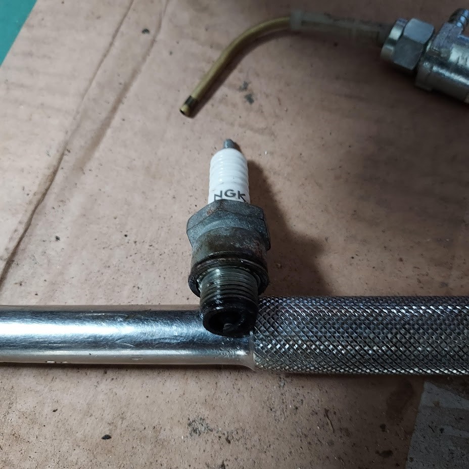

Jeg har tjekket tændrøret og elektrodeafstanden er ca. 0,4-0,5 men det så lidt sort ud. Jeg har prøvet at rense det og også efterset om den kom gnist.  Der komme gnist på tændrøret men rensning har ikke hjulpet.
Hvad kan der nu være galt?  se tændrør:

nu kan det så være det helt omvendte, nemlig at den får for meget benzin, så prøv eft at sænk nålen et hak igen.

Nålen er kun mellemgas, har intet med fuldgas at gøre, der er det hoveddysen i karburatoren der giver mængden, er ret sikker på at hoveddysen er stoppet, eller at tændrøret skal skiftes, der skal være en helt klar blå gnist.
Start med nyt tændrør så kan du rense hoveddyse bagefter

Jeg prøver først at bestille et nyt tændrør.
