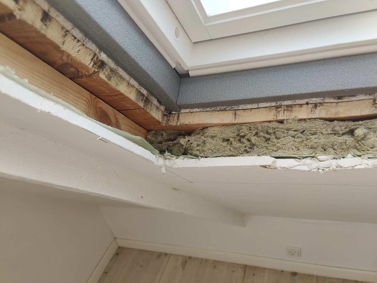

Tak. Nu har jeg pillet gips, dampspærre og isolering ned, og det viser sig desværre at der er svamp i tagbrædderne. Der var kun 45 mm isolering indvendig side af tagbrædderne, men uden på ligger der 20 mm EPS, som så er beklædt med tagpap. Taget er ikke utæt da der ligger stålpladetag ovenpå. Kan fugtproblemer skyldes at dampspærre på indersiden og EPS på ydersiden i praksis har virket som dobbelt dampspærre?

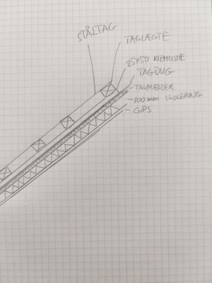

I så fald, er løsningen så ikke at fjerne det gamle tagpap og EPS, og så lægge en diffusionsåben tagdug oven på tagbrædderne? Se billede ovenfor.

Hej Christian.
Hvis hele din tagkonstruktion er bygget op på denne her måde. som på dit billede
så har du et udluftning problem. og et meget stort et.

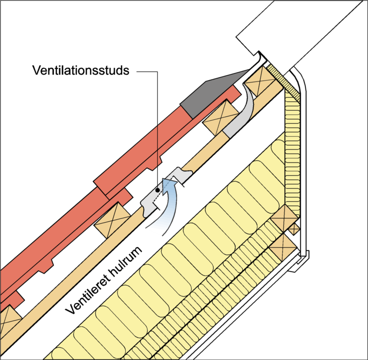

Du har fast undertag med tagpap, godt under tag hvis der ar lavet korrekt. Med den ratte mængde udluftning. Ved alt diffusionstæt undertag skal der være 40-50mm. afstand/mellemrum mellem Isolering og undertags.
I hver tagfag skal der være lavet, tilstrækkelige mængde udluftning ved kip og tagfod.
Når der monteres et Ovenlysvindue i et fast undertag. Skal der enten være fri passage
så du ikke bryder din ventilation,
eller der skal laves udluftning over og undervinduet. for at fugt og luft kan komme ud i det tagtag.
Jeg er ked af at sige det. Men hvis du skal have lavet din tagkonstruktion, rigtigt
så er det en meget stor omgang du skal i gemmen.
Der er desværre ingen måde at det let/hurtig kan gøres på.

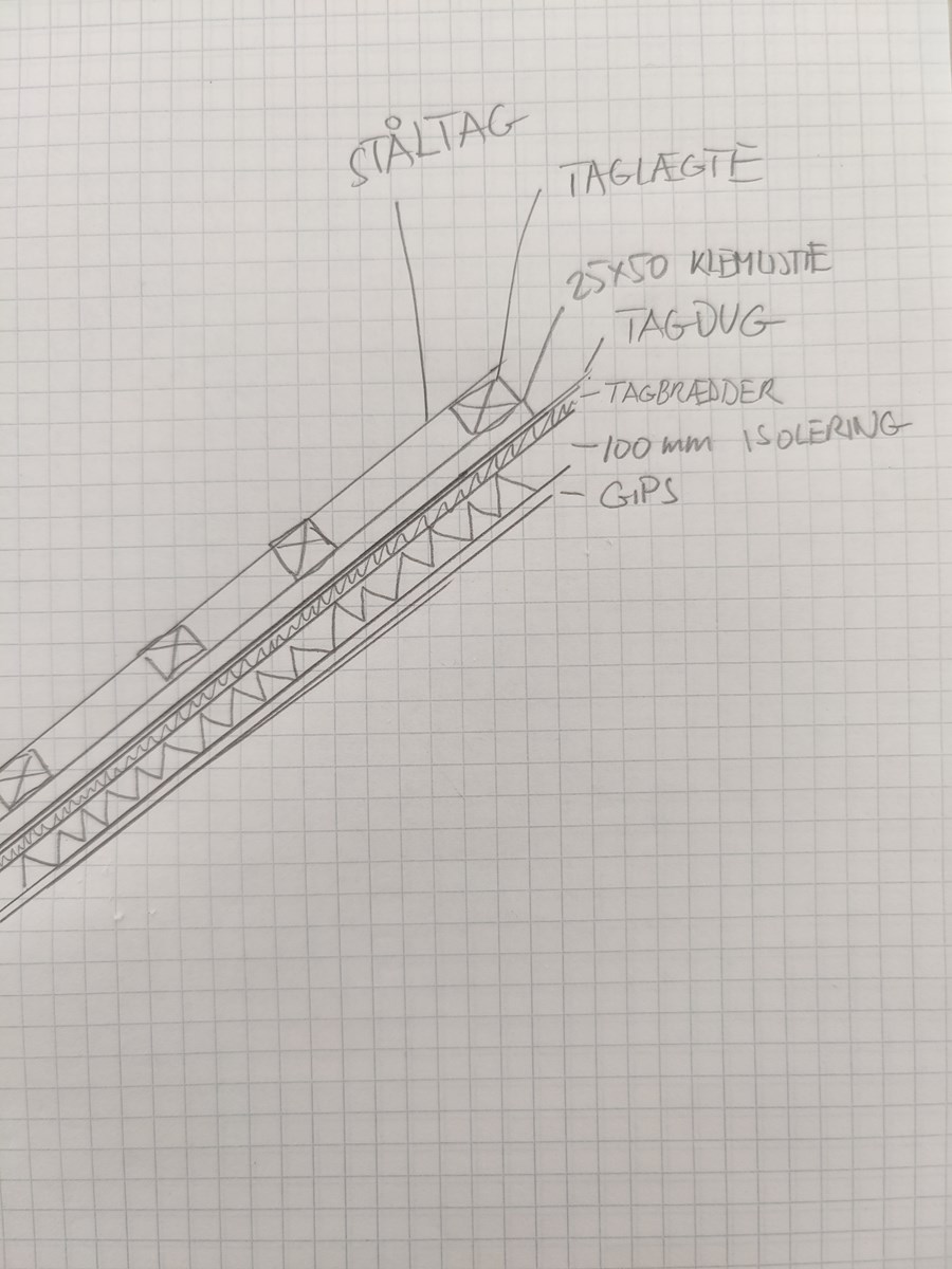

Tak svaret. Ja jeg kan godt se at det er noget møg. Kunne en løsning være at fjerne alt tagpap og EPS og så lægge en tagdug på tagbrædder og derefter klemlister, taglægter og så ståltag. Indvendig 100 mm isolering uden dampspærre.

Altså det jeg foreslår er at lave undertaget diffusionsåbent
