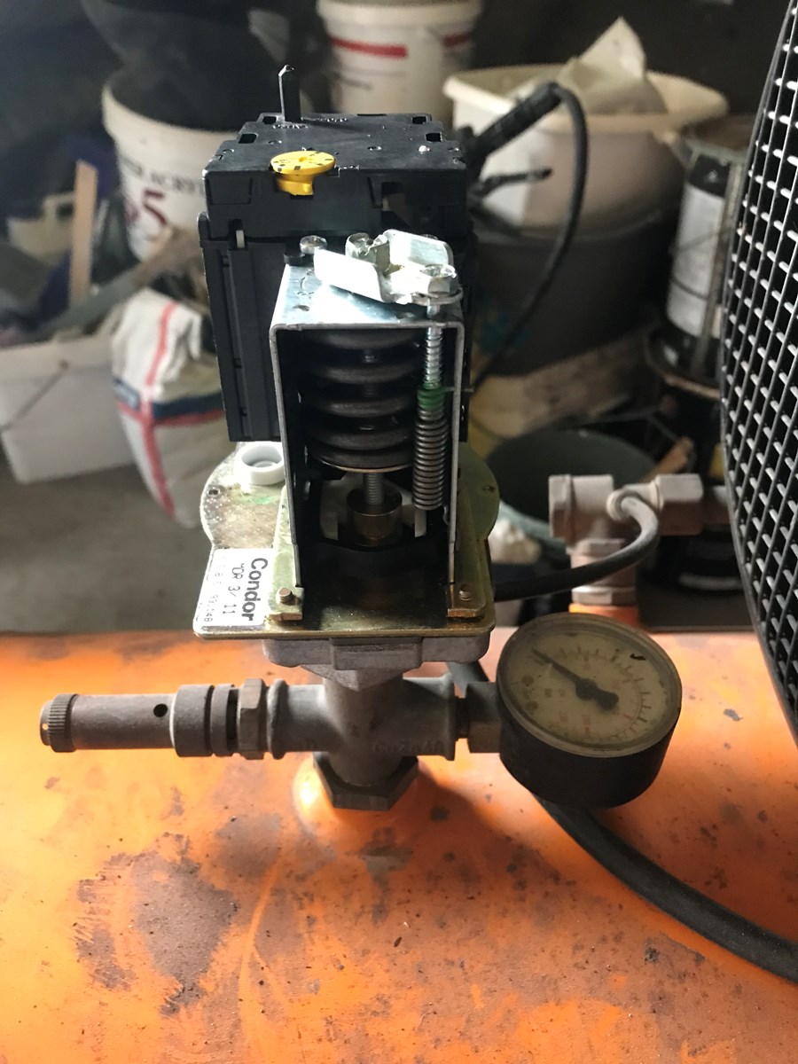

Prøv afprøve din presostat. Den bør kunne justeres. Der kan justeres på tryk og difference.
Er det den skruge der sidder med en fjeder på
Ja, det et den. Kan du ikke tage et billede af presostaten med låget taget af?
Jo det kan jeg godt tak jeg er på værkstedet senere og kik på det
Du spænder fjeder, men det er sjældent der er brug for 10 bar, 8 ved stop og 6 ved start er ofte nok.
Regner med det den her jeg skal spænde
Trykket øges ved at spænde den store skrue i toppen. Altså den som går ned midt i den store fjeder. Skruen der sidder i den lille fjeder justerer hysterese. Altså afstand imellem stop og ned til start. Når denne er helt slap er der mindst hysterese.
