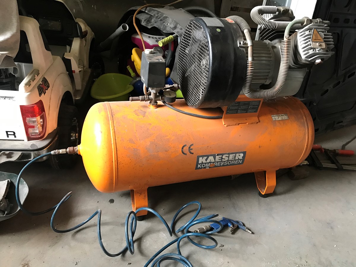

Den kører den rigtige vej

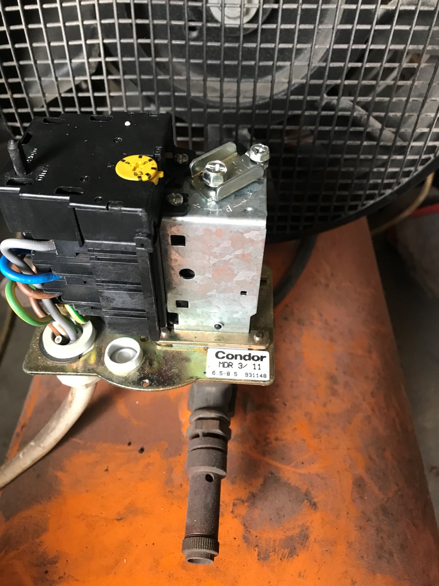

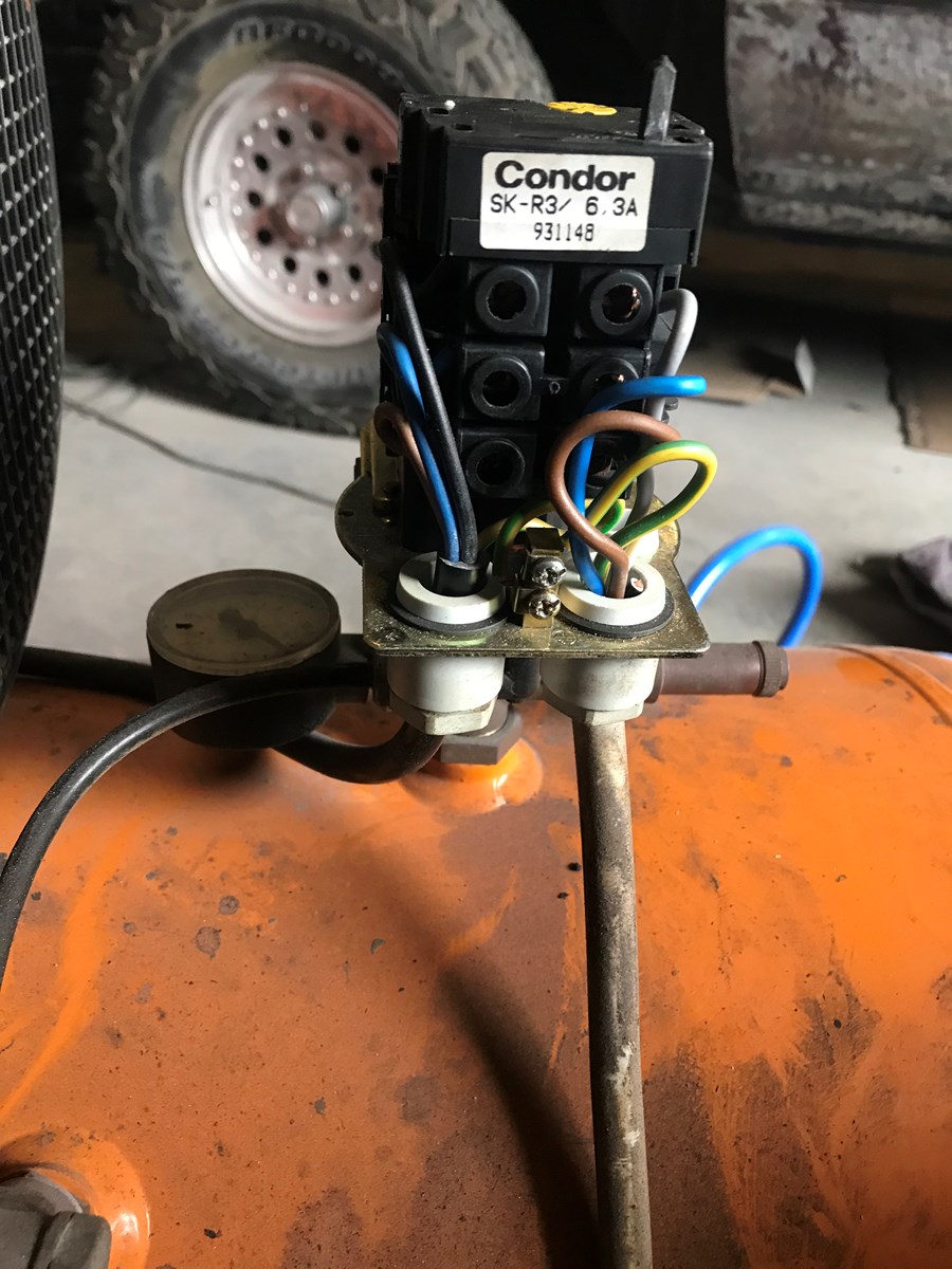

Du skal være sikker på er at kompressor får 3 faser. Altså selv om der er en blå i kablet så skal denne IKKE tilsluttes N i stikprop eller lignende.
De 3 ledninger skal tilsluttes L1 - L2 - L3 uanset farver på dem
Den fjerde ledning gul/grøn skal naturligvis til jordklemme.
Regner da med det rigtigt sådan her.jeg overtog den sådan her
Du fik sgu ret er elmand .fik alligevel samled ledninger forkert fik set i stik. nu kører den som den skal super tak .jeg gir en omgang når vi ses en dag ss 😉💪
