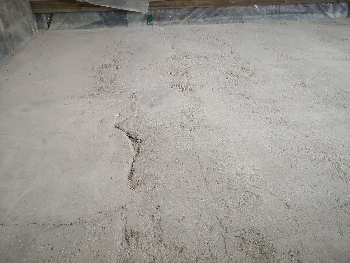

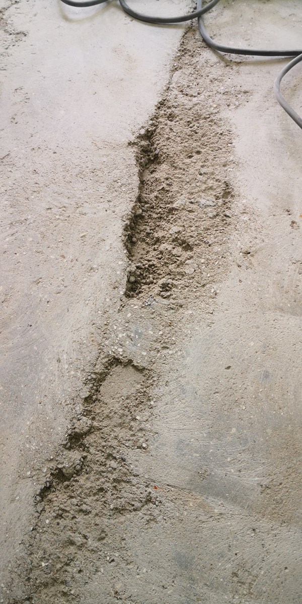

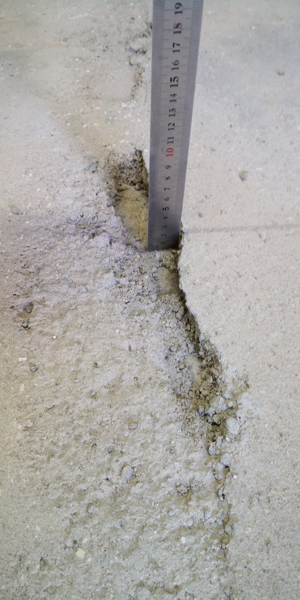

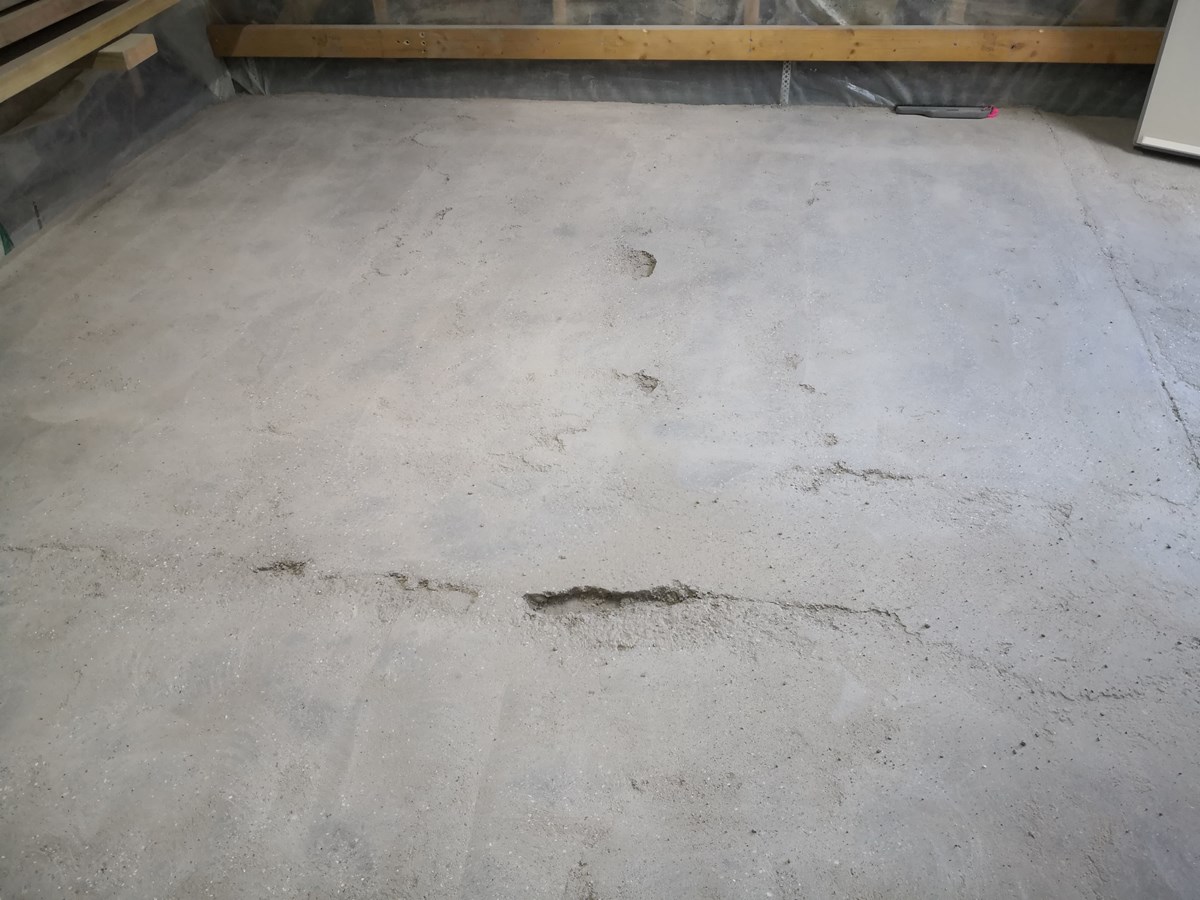

Umiddelbart er det ikke fejl i hærdning af betonen men dårligt udført pudsning.
