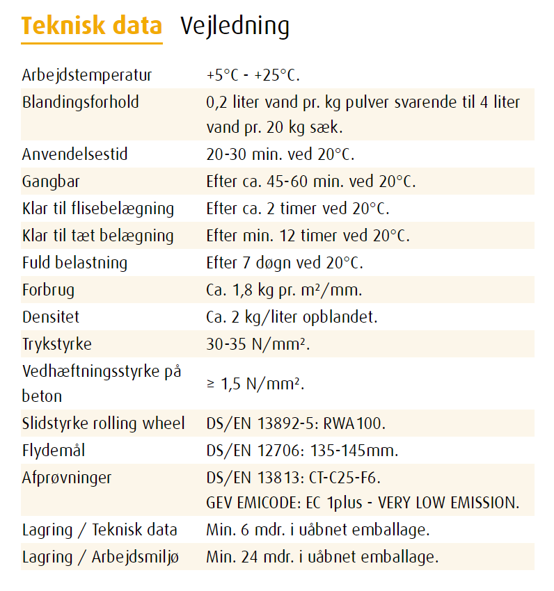

Trykstyrke30-35 N/mm².

Ser lige om jeg kan få nogle ekstra hænder på men hvordan læser jeg lige denne spec.
Blandingsforhold0,2 liter vand pr. kg pulver svarende til 4 liter vand pr. 20 kg sæk.
DensitetCa. 2 kg/liter opblandet.
Tænker at blande i 45liter murbalje - blander jeg 40kg og 8 liter vand vejer det så ik 48kg.
Men det fylder mindre eller hvordan aflæser jeg lige den der 2kg/liter? - 8 liter vand x 2kg = 16kg ???

ahh så de 2kg/liter
Så de 20kg pulver kan godt være i en 20liter spand med de 4liter vand? så de fylde 13-14 liter i spanden?
Tænker hvor lang tid skal der går før man må behandle gulvet med epoxy maling?
Klar til tæt belægningEfter min. 12 timer ved 20°C.
er epoxy maling ikke en tætbelægning?

Det ser jo godt ud. Epoxy er tæt belægning så det er klar efter 12 timer ved de 25 gr. Hvis temp. har været noget lavere ville jeg vente lidt mere.
lige målt overflade temp derude på gulvet - 14-15gr.
12timer ved 20gr. - så hvis vi giver det 36 timer så det vel ok? tænker hvis der kommer epoxy maling på som er tæt - så kan gulvet ved stadig hærde eller? skal vandet i gulvet ikke fordampe væk stille og roligt men hvis jeg lukker overfladen så kan det jo ikke "ånde" ???
