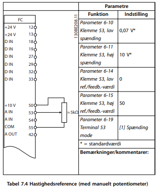

Hej Jens, du siger at du har forstand på Danfoss VLT.Jeg har købt en Danfoss vlt midi drive, og vil gerne monteret et potentiometer og en start og sluk kontakt.Jeg har kørt en automatisk motor opsætning,og motor køre fint,men det ville være fint med potmeter og tænd og sluk knap,har du en ide om hvordan parametrene skal indkodes.Jeg kan ikke finde noget om potentiometer i manualen.Der står heller ikke hvor stort potmeter skal være.På forhånd tak vh Johnny
Jeg har forhåbentlig ikke sagt jeg har forstand på VLT, men kun erfaring
Jeg har selv et par Danfoss VLT 2800,  de er lidt anderledes.
Fandt denne manuel på nettet Link på en VLT® Midi Drive FC 280, ved ikke om din hedder det.
Kik side 42, der er også hvordan man laver start stop, med eksterne kontakter.

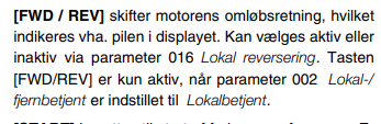

Hej døjer stadig væk med at programmerer min Danfoss vlt midi drive.Kan få den til at kører forlæns og skifte frekvensen,men så stopper det også der.jeg kunne jo godt tænke mig at den også kunne kører baglæns samt en noget hurtigere opstart,den er langtids om at nå den høje 50 hetz og lige ledes at få hastigheden ned igen,på længere sigt ville et potentiometer jo være dejligt.Søger atter hjælp på forhånd tak
J.J.Larsen
Der skal sikkert  ændres et parameter inde i styringen for at den kan køre baglæns..
På min Vlt2800 skal der ændres i parameterne 016 og 002
For at få hurtigere opstart skal du ændre i parameteret rampe op og sætte tiden ned.
Er den længe om at stoppe så skal nu ændre i parametret rampe ned.
Du kan sagtens køre mere end 50 HZ det sker der ikke noget ved, måske du også skal ændre parametre her.
(pas på med at kære baglæns, når centrer patronen er skruet på)

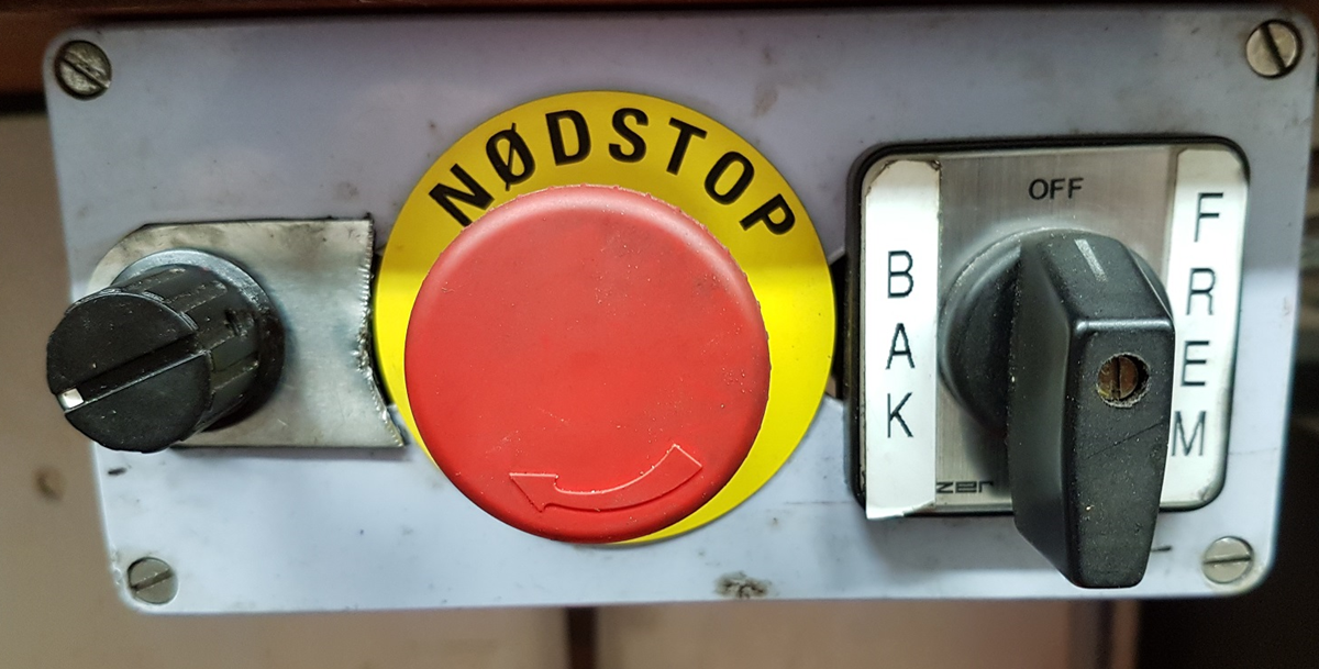

Jeg  har lavet sådan et panel til min drejebænk, med start stop, og frekvensregulering,jeg køre motoren op på 3600 o/m det har ikke givet problemer..
Tak for hurtig svar,jeg vil prøve med de parameter som du nævner,håber det lykkes for mig
