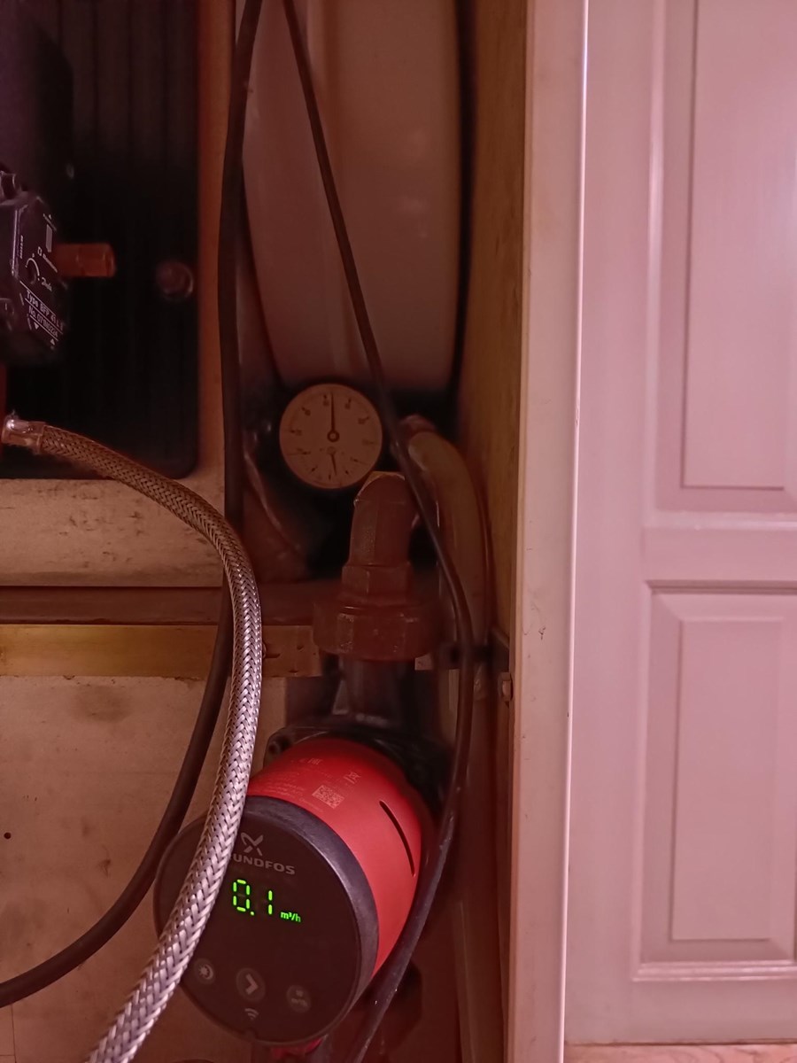

Fredag d. 03-12-2021 stod cirkulationspumpen af.
Den blev udskiftet af en VVS'er samme dag, en Grundfos ALPHA2 25-40 180MM.
Efter udskiftning samt automatisk udluftning gennem cirkulationspumpen stod smeden og kløede sig lidt i skægget, da cirkulationspumpen ikke ville pumpe mere end 0,1 m3/time.
Jeg blev bedt om at holde øje med dette, men grundet arbejde har jeg ikke fået gjort mere ved det.
(Blot accepteret der stort set ingen varme er i stuen)
Nu har jeg så brugt lidt tid her på nettet, Googlet og læst, læst lidt mere osv.
Faldt så over Jeres side, og blev enig med mig selv, at var der nogen der havde løsningen, så var det Jer. ;-)
Der er som sagt tale om et oliefyr, 1 strengs anlæg, 2 etager, hvor 1 sal dog ikke bruges.

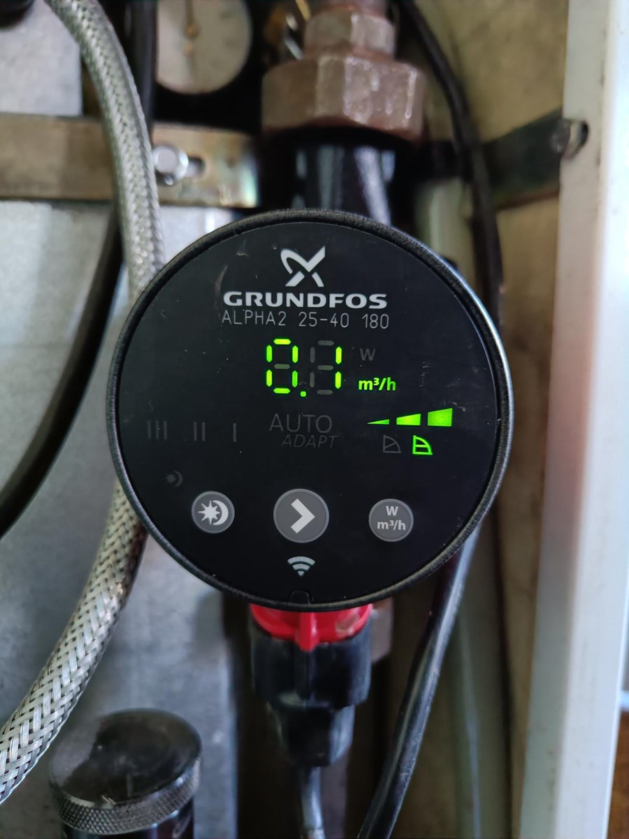

Cirkulationspumpen kører som førnævnt med 0,1 m3/timen samt 14W.
Cirkulationspumpen står på trin III. (Altså maksimum)

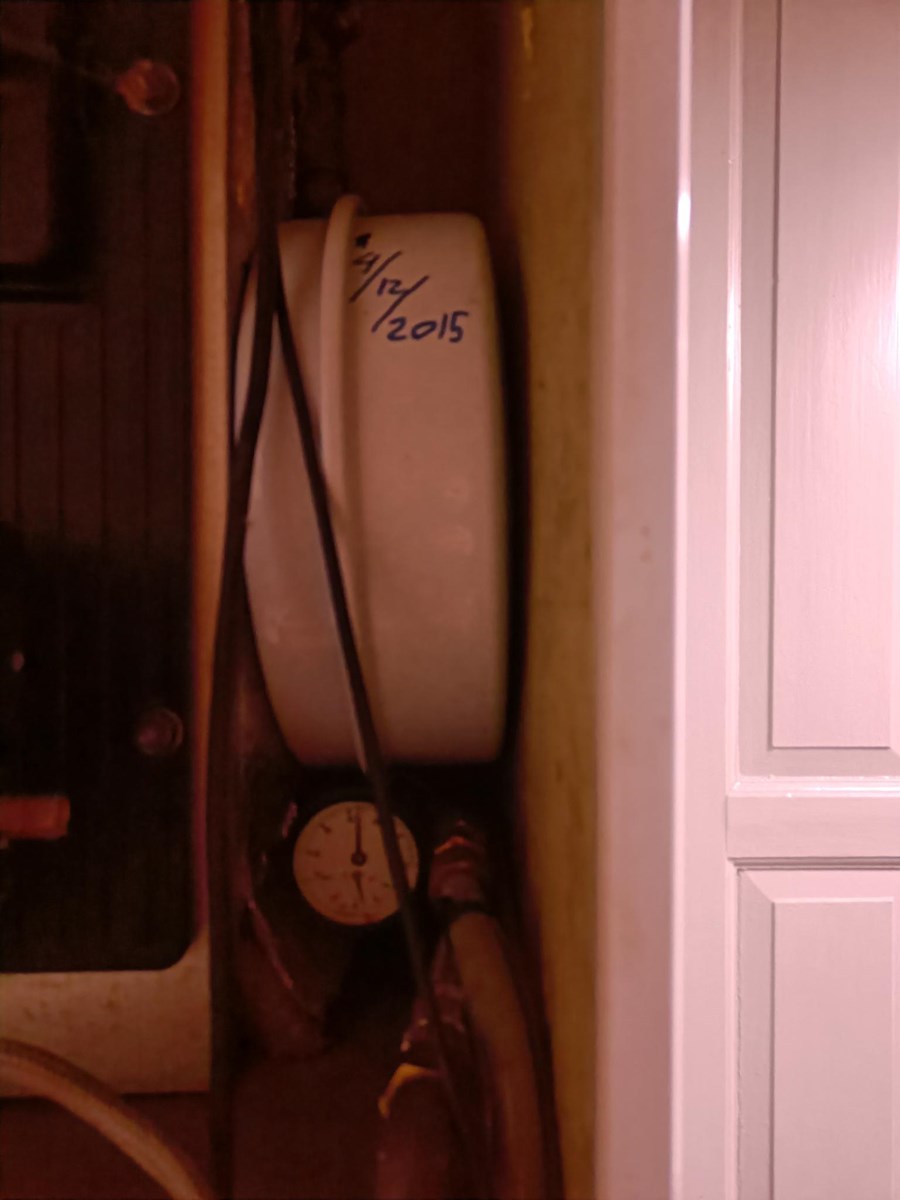

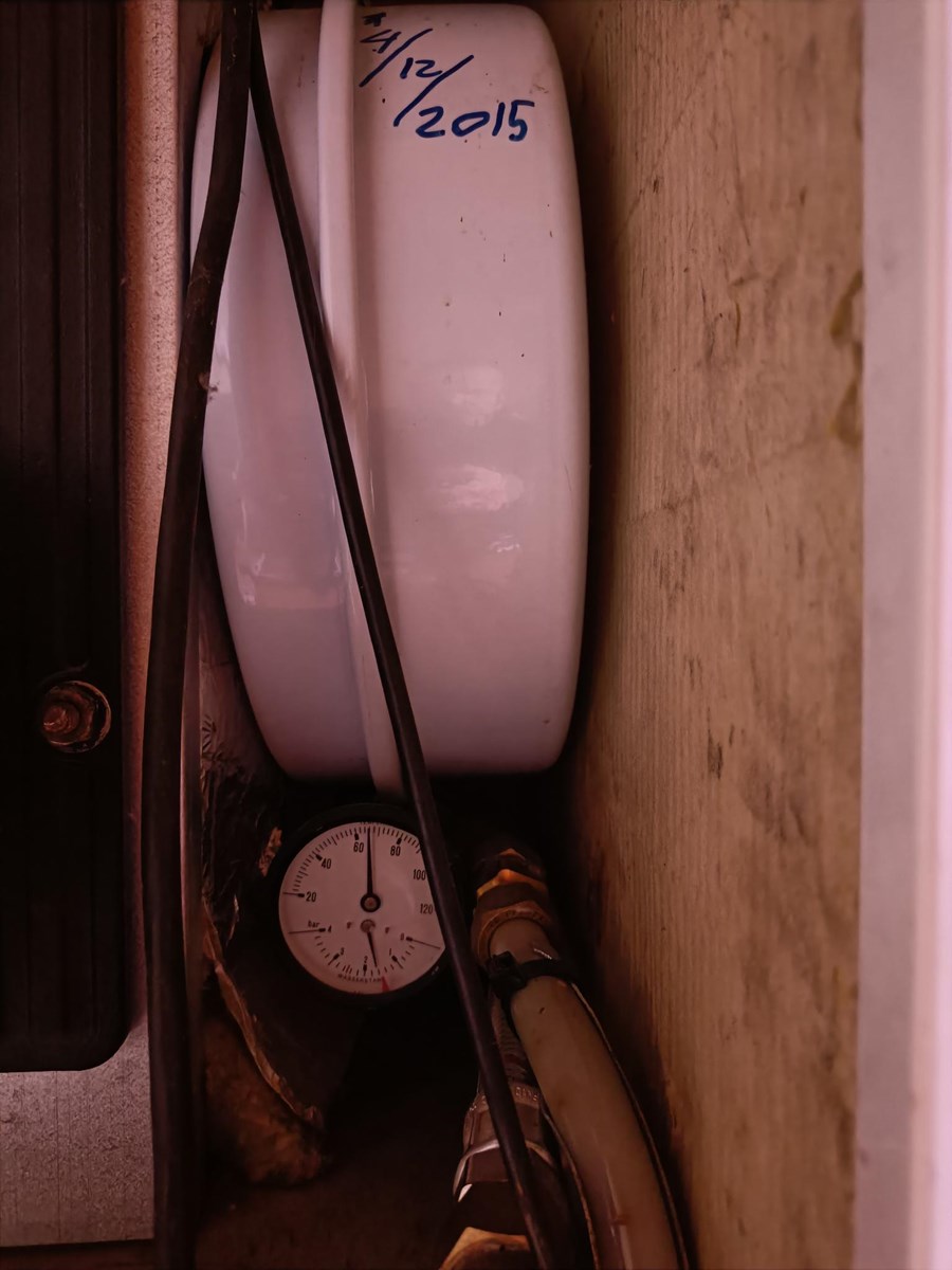

Trykekspansionsbeholderen er fra 03-12-2015, en 12 liters.
Ventilen på trykekspansionsbeholderen vender op af, så tricket med at undersøge om der kommer vand ud af den er udelukket.
Tankkapacitet ifølge typeskilt på oliefyret er 80 liter.
Samtlige radiatorer er udluftet, der blev efterfyldt vand på anlægget så viseren står på 1,5 bar.

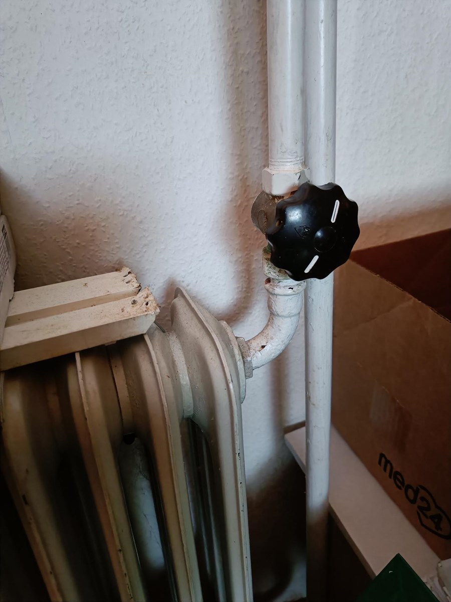

Går jeg op på 1 sal, ned i rummet længst væk fra oliefyret, og åbner op for radiatoren bliver den varm med det samme.

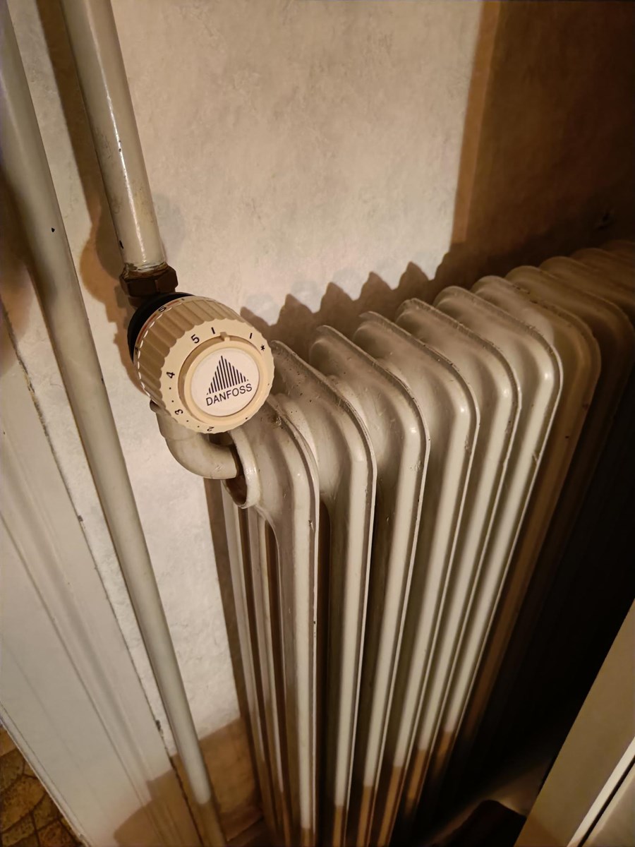

Til gengæld kan jeg ikke få varme i de 2 radiatorer i stuen, der kommer varmt vand ned i rørene til termostaterne, og så dør det lidt ud, med lidt god vilje kan man ane lidt varme i radiatoren 1 - 2 cm fra termostaten på hver af de 2 radiatorer.

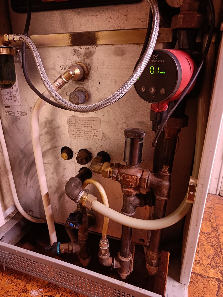

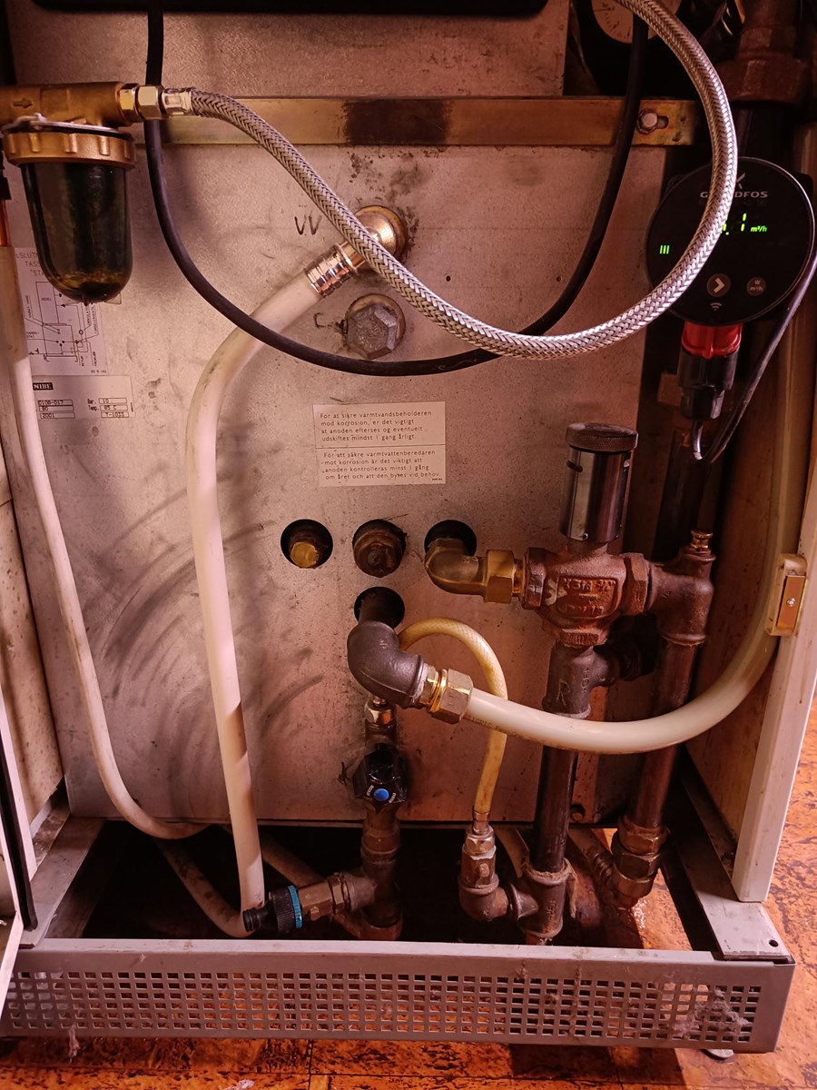

Kunne du ikke vise et billede af anlægget og (termostat)ventilerne.

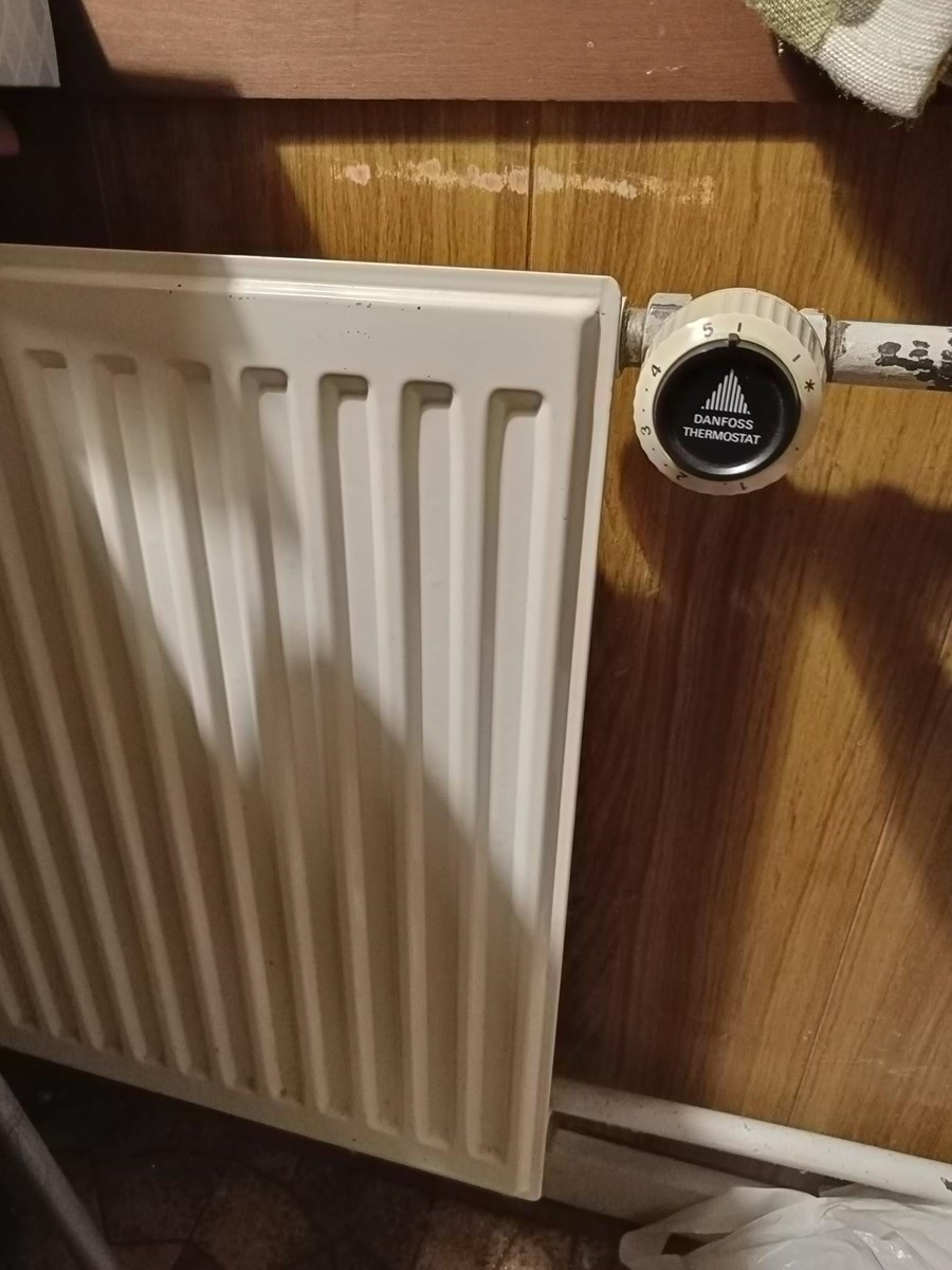

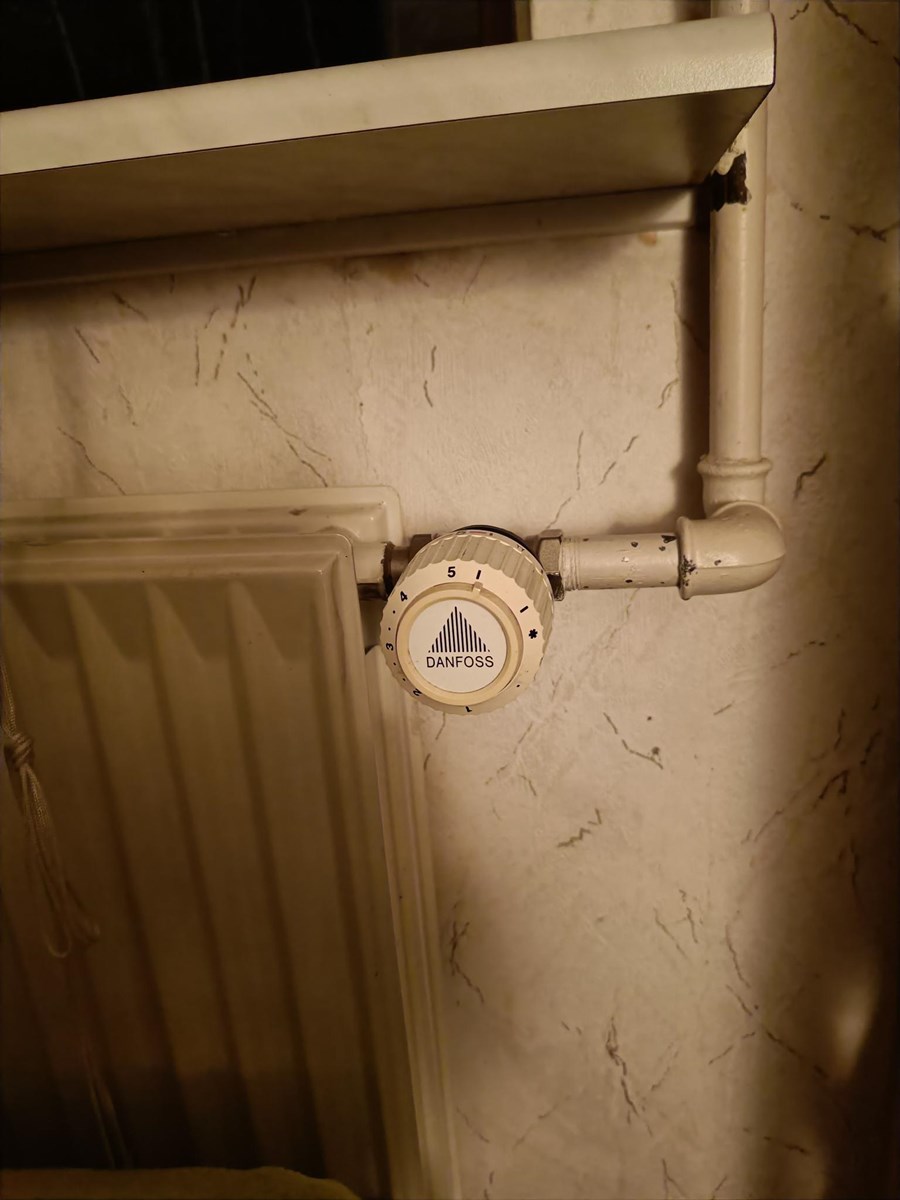

De gamle støbejernsradiatorer bliver varme med det samme, hvorimod radiatoren på anden sidste billede, den ene af de 2 i stuen bare ikke vil tage imod varme.
Jeg har givet stiften gymnastik som anbefalet andetsteds her på nettet, samt skiftet pakdåse, alt sammen uden held.
Håber billederne kan bruges, ellers må du sige til. :-)

Du har almindelig 2 strengs anlæg.
Ud fra billederne kan jeg ikke afgøre om du har 1-streng eller 2-streng anlæg, men hvis det er 1-streng anlæg dur proportionaltryk ofte ikke (som jeg kan se pumpen pt. er indstillet til) prøv i stedet med konstanttryk og fuld speed på pumpen så der bliver flyttet noget varmt kedelvand.
Konstanttryk (ikke at forveksle med konstant hastighed), er som navnet siger en reguleringsform hvor trykket over pumpen holdes konstant, således at hvis der er stort forbrug i anlægget, så falder trykket over pumpen som så reagerer ved at skrue op for hastigheden, og modsat hvis forbruget falder. Pumpen tilpasser altså hastigheden (og dermed strømforbruget) til det aktuelle behov. Proportionaltryk er lidt mere "kryptisk", man kan sige at trykket ikke holdes konstant men derimod holdes lavt ved lille flow og stiger med stigende flow, men det kræver som sagt at anlægget er egnet til det.
Herudover er funktionen egentlig den samme som ved "konstant tryk", men det svarer altså til at man "skruer ned" for det ønskede tryk når der køres langsomt og "skruer op" for det ønskede tryk når der køres hurtigere.

Ja din pumpe køre proportionaltryk på trin III (til venstre for midten) Prøv konstanttryk til højre for midten på trin 4. Det vil også give mulighed for at flytte evt. loftlommer som blokkerer i anlægget.

Er det sådan her du mener.?
For synes den går ned i watt-styrken når jeg indstiller pumpen sådan her.

 Præcis, men giv den en tand mere. Hvorfor du oplever den går ned (og op) i effekt har jeg beskrevet tidliger.

Den kan ikke stilles højere op end trin 3, den står på maksimum i højre side, hvis jeg stiller den på trin 3 i samme side, men med lys i det andet symbol med den skrå kurve, ja så falder den endnu mere i ydelse.
