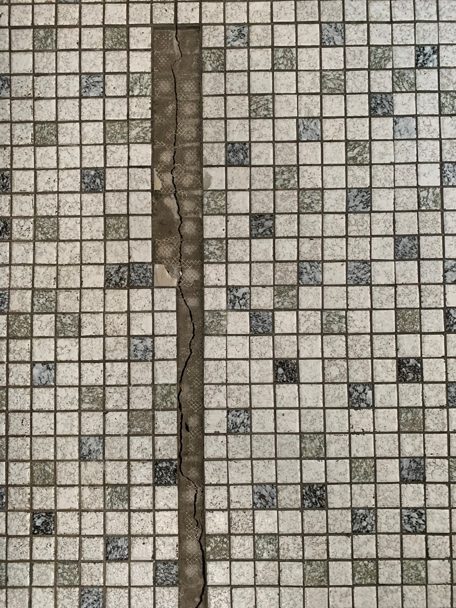

Så skete det, jeg er blevet den “heldige” ejer af en Rørskade.

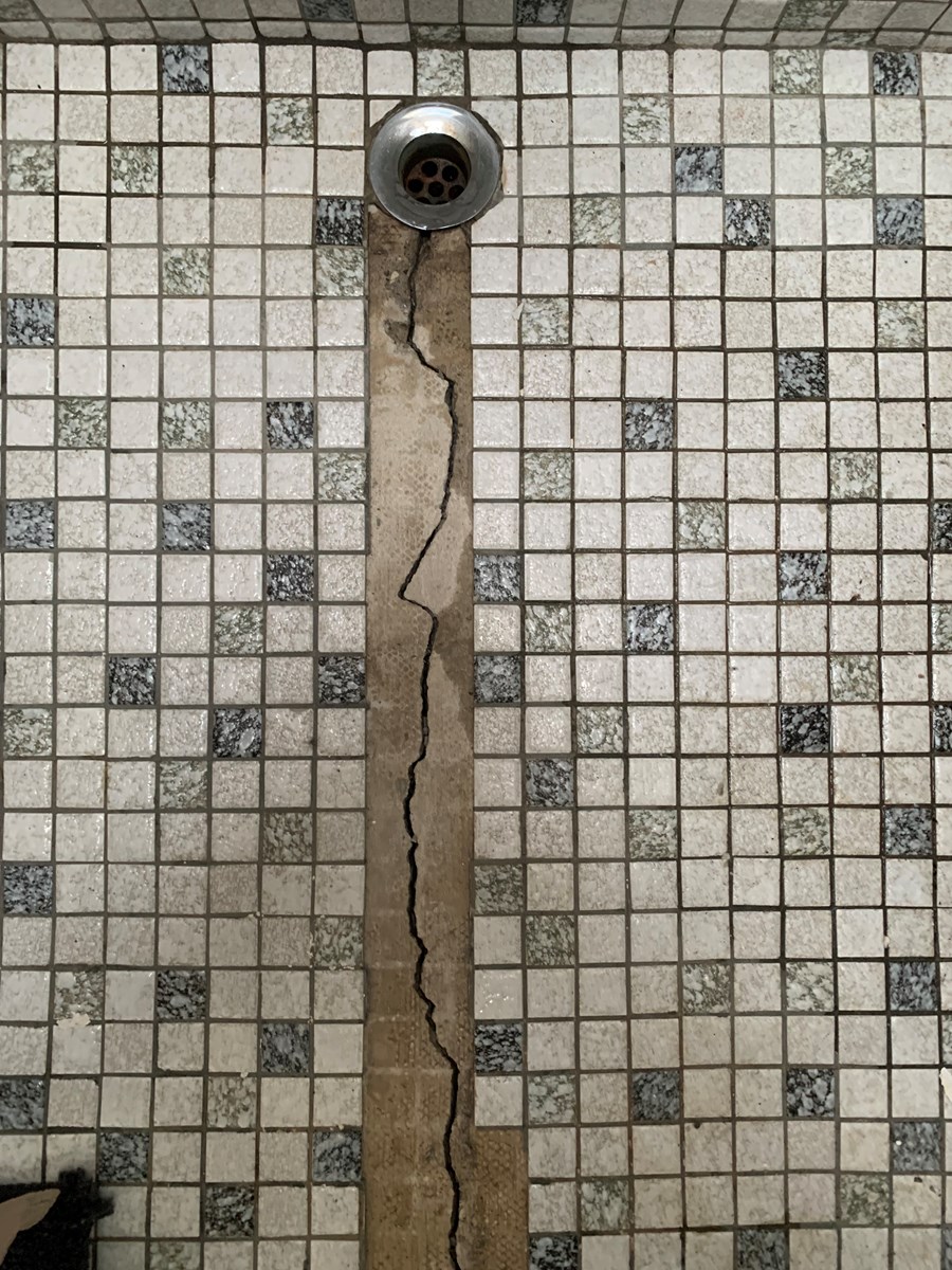

I forbindelse med nye klinker opdagede jeg en kæmpe revne i vores badeværelses gulv, og efter besøg fra en VVS’er kunne vi konstatere at det er vores afløb i bruse nichen der har givet op.. hvor længe det har stået på er jo kun til at spå om, så nu må vi se hvor omfattende det er når vi får åbnet op..
Til at starte med vil de bryde halvdelen af vores gulv op, skifte afløbet og støbe til igen og derefter nye klinker på hele gulvet, med mindre andet bliver opdaget selvfølgelig.
Da jeg er lidt i tvivl om opbygningen af et badeværelses gulv er jeg lidt i tvivl om det er noget Jeg selv kan give mig i kast med.

Afløbs rør går sikkert hen til et andet sted hvor der en lidt større rist. Her kan du se hvor dybt det ligge og så danne dig et indtryk af dybden hel vejen.

Hvis rørene til gulvvarme også er i dårlig stand kan det vel gå ind under følgeskade fra bruddet på afløb tænker jeg? Afløbet ligger i ca 60 - 70 mm dybde fra oversiden af klinkerne.
