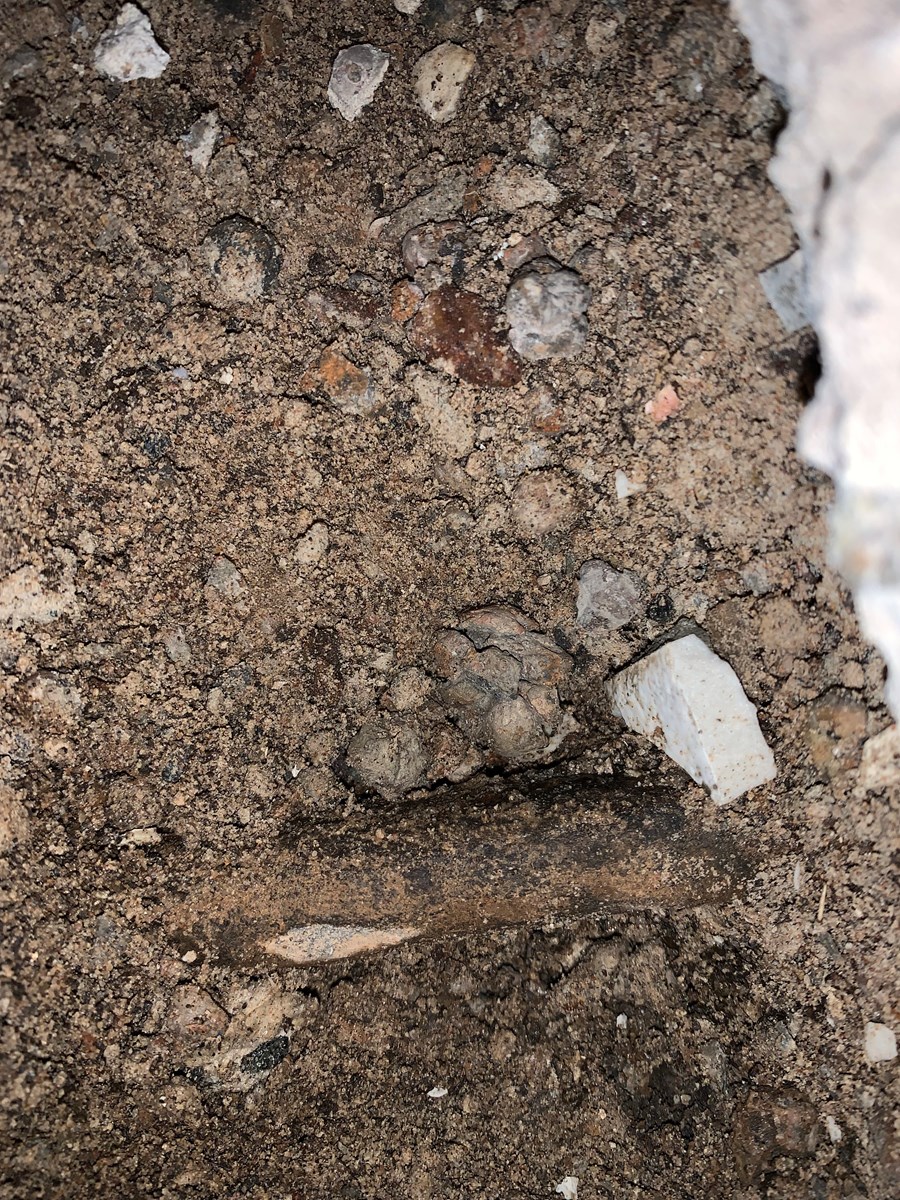

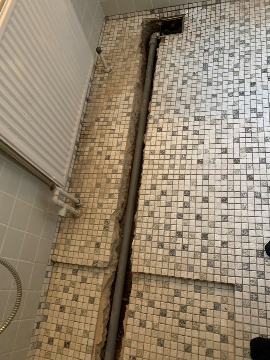

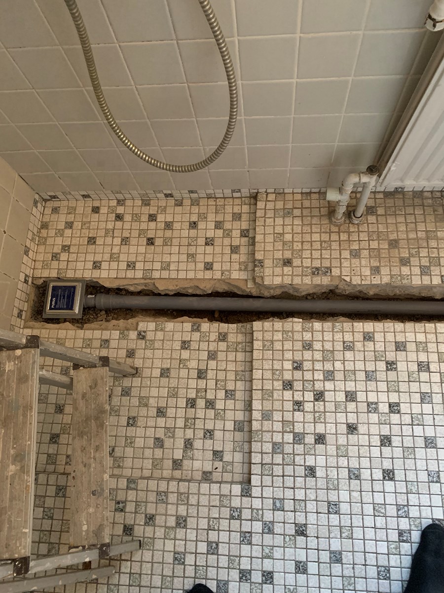

Så fik vi skiftet afløb, så langt så godt.
Har du lige konstateret at et varmerør der er blevet blotlagt også er utæt, går ud fra det er gulvvarmen.
Spørgsmålet er, hvad gør man så? Skifter et stykke og trykprøver eller skifter man det hele?
Du skal helt sikkert skifte det hele. Der er meget store chancer for at jernrørene er tæret andre steder også. Men jeg er da lidt nysgerrig på hvad rørskadeforsikring vil stile op.
Men du skal nok forberede dig på og betale en selvrisiko for den nye skade også, da det jo er en ny skade 😉🤦🏼‍♂️
