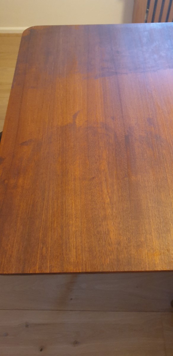

Hej alle,
Som nybegynder lavede jeg den fejl at jeg i i kanten af vores olierede teak træs bord ikke fik tørret alt overskydende olie af. Som løsning brugte jeg krystal sæbe efter opslag som disse (https://www.lav-det-selv.dk/forum/t/236533/s/overskydende-olie-paa-traeborde). Det lader ikke til var den bedste idé da bordet nu står med voldsomme sorte plamager i kanten.
Hvad kan/skal man gøre for at få genetableret udseendet fra før, som midten af bordet.
Kan se nogle løsninger kunne være oxalsyre behandling eller slib med ståluld 0000 men jeg er blevet bange for at gøre mere nu.
Håber nogle her kan hjælpe og belyse hvad der kan redde vores bordplade!
22 svar

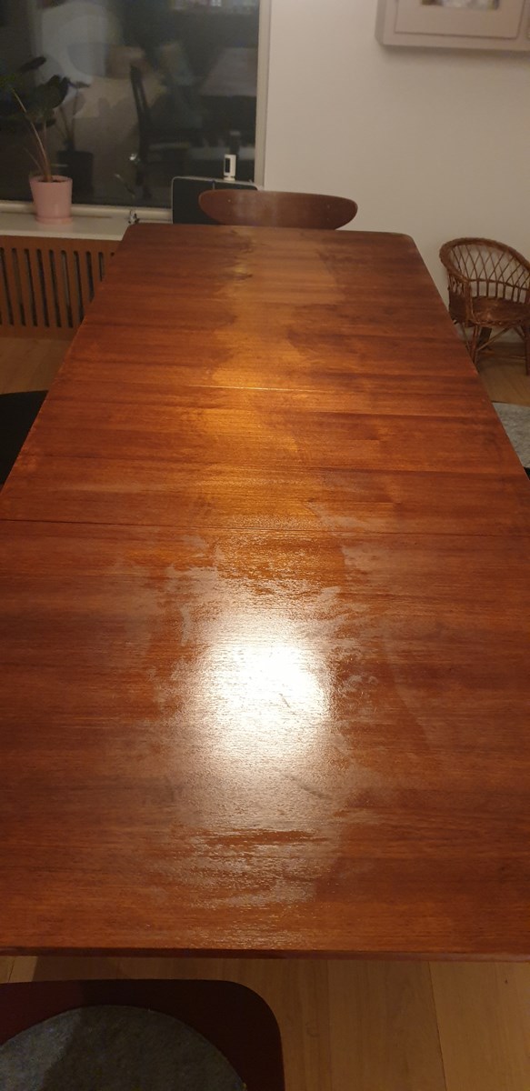

Først og fremmest ser jeg en skinnende overflade. Er du sikker på du har fået al olien væk? Det er forudsætningen for at fjerne de sorte plamager.
Tak for svar og du har helt ret. Jeg prøvede at genoliere overfladen efter krystalsæben da overfladen i siden hvor behandlingen fandt sted var grålig og tør som når bordet har mangel på olie efter gentagende aftørring efter spisning. Efter oliering trådte de mørke områder frem som på billedet.

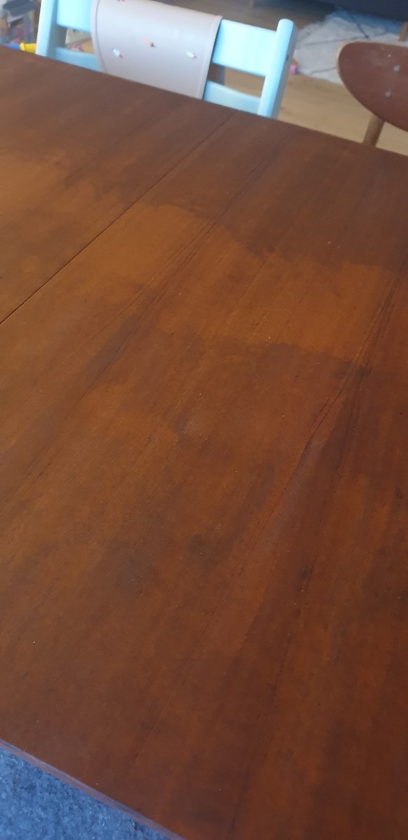

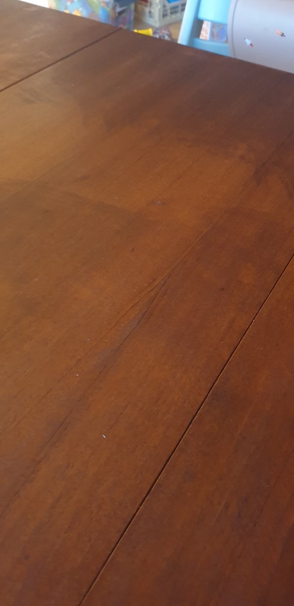

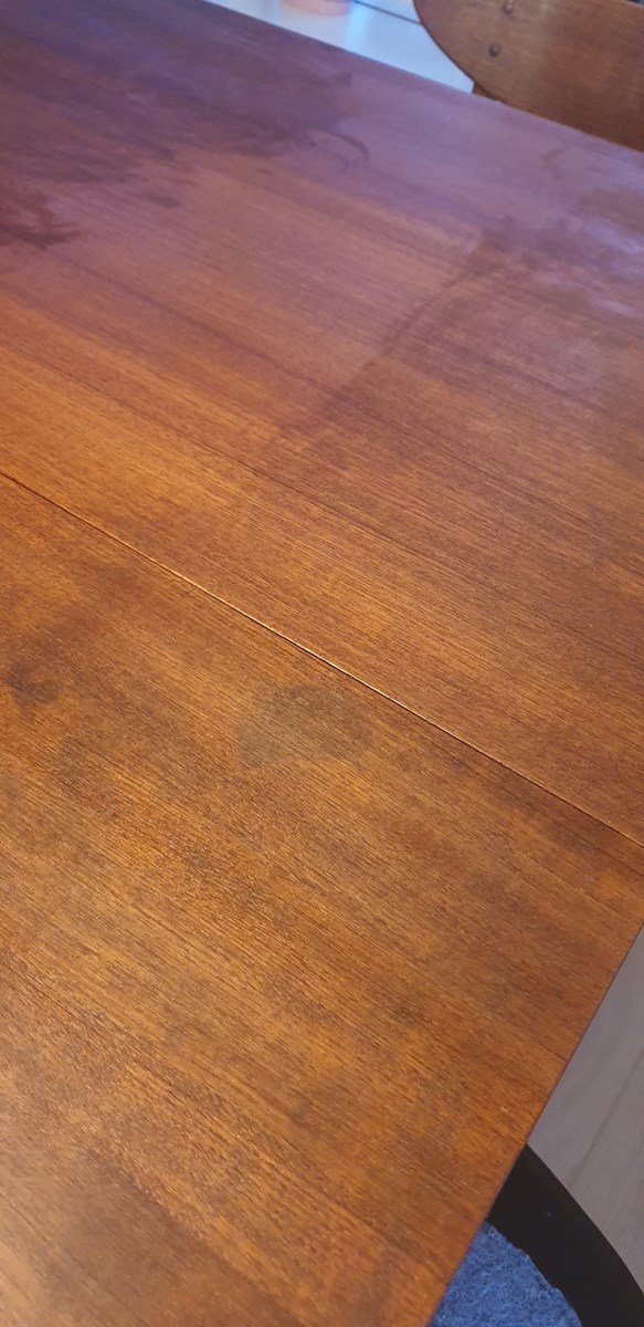

Her er lidt nærbilleder med og uden ovenlys
1. Du har ikke fjernet al sæben før der blev olieret.
2. Start forfra, og denne gang skal du være omhyggelig med at fjerne al sæbe.
3. Brug en neutral olie til teaktræ.
De sorte plamager kan fjernes med en stiv børste og sæbe. Bliv ved til træet får et gråligt skær.
