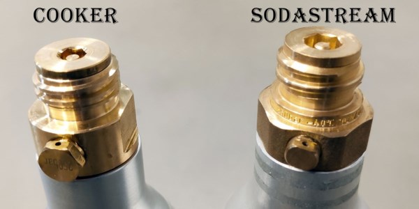

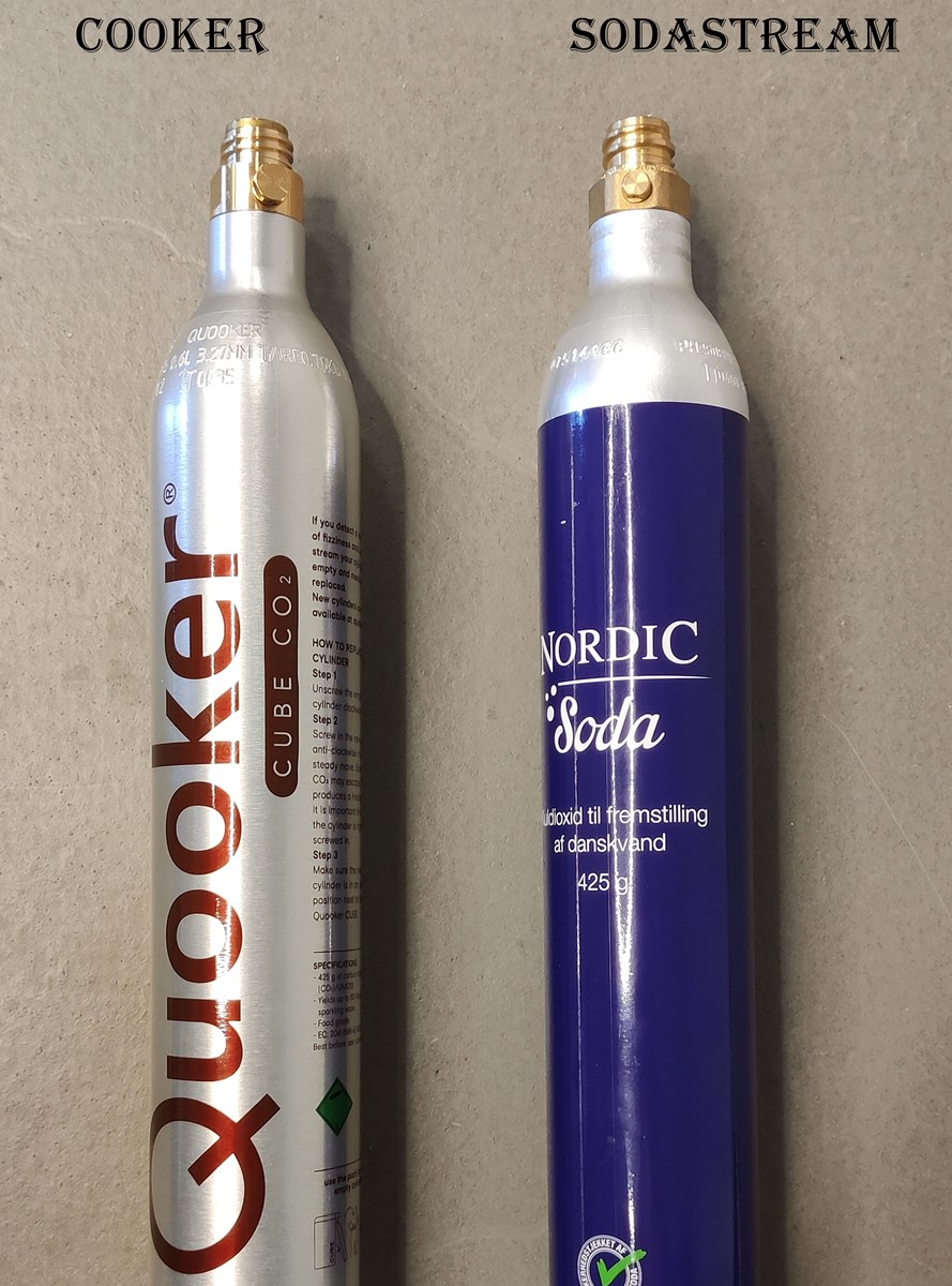

Jeg har fået installeret en Quooker, som virker fint. Desværre viser det sig at de gasflasker som Quooker benytter, åbenbart ikke er helt magen til andre flasker på markedet. Dvs. at de 10 Co2 flasker som jeg havde stående til andet anlæg, åbenbart ikke kan bruges til en Quooker. Skuffende. Og det til trods for at de til forveksling ser helt ens ud og indeholder den samme gas. Træls når de ikke følger en standard.
Jeg er derfor på jagt efter en omformer, således at jeg kan bruge mine eksisterende flasker (fra en Sodastream), på mit Quooker anlæg. Jeg har forsøgt at Google mig frem til hvilket  rundt har jeg fundet  en lang række omformere, men jeg er i tvivl om præcist hvilken jeg skal bruge. Er der nogen som har erfarring hermed eller med sikkerhed ved hvilke omformer jeg skal bruge?

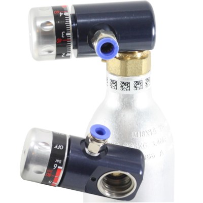

Da ingen har svaret har jeg måtte finde svaret selv andetsteds. Kort fortalt: Der findes ingen omformer - i alt fald ikke en som jeg har fundet. Løsningen var derfor at udskifte regulatoren, dvs. afmontere den fætter som sad på slangen og sætte en anden på. Jeg endte med at købe denne: https://www.sr-trade.dk/produkt/30432/, som virker fint.
Det lyder som en god løsning, der kan være op til 50 ato tryk på, så tingene skal være beregnet til det.

Hvor mange bar tryk sætter du den på?
Makyjo skrev den 26-02-2022 09:33:40
Så vidt jeg husker blev der åbnet fuldt op. På den gamle tilslutning var der jo ingen regulator, så den må vel være at betragte som stående fuldt åben. Men 3-4 bar virker vel også fint...
