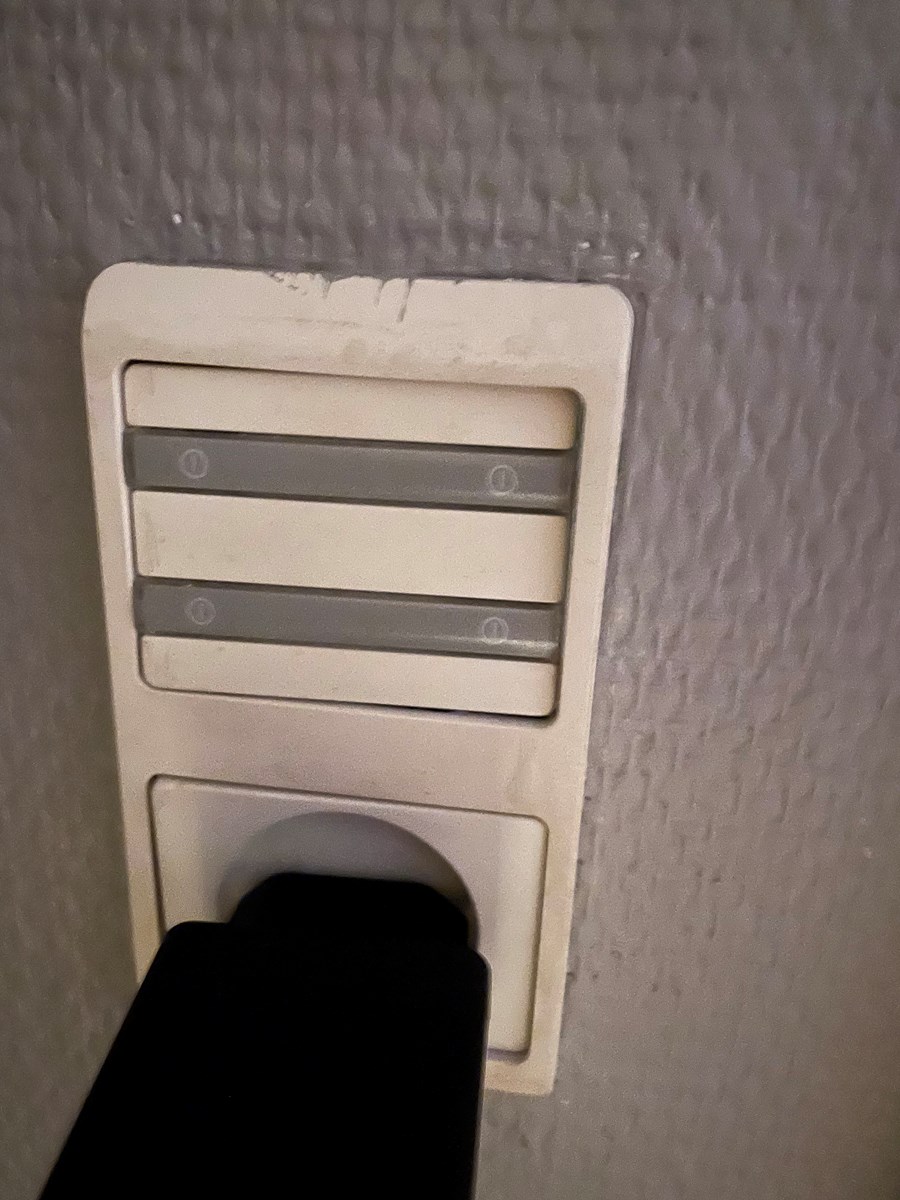

Altså når jeg sætter den til jeg har linket til fra bauhaus så kommer der intet lys i den. Tilslutter jeg den nuværende virker det fint.
Har prøver med 2 forskellige som der ikke kom lys i. Så noget siger mig at det ikke rigtig virker til min installation.
Og så læste jeg noget med at LED lampe kræver en LED transformer.
Enten forbinder du dem forkert eller også har du et problem i din forsyning. Måske en lysdæmper foran, som ikke er kompatibel?
Mvh. Jakob Jørgensen
Ekstremt yderst sjældent at et alm 230v Gu10 led spot kræver transformer…. Tror faktisk aldrig jeg hverken har set eller hørt om dem
Hmm
Har ikke umiddelbart nogen lysdæmper. Bare en tænd og sluk knap.
