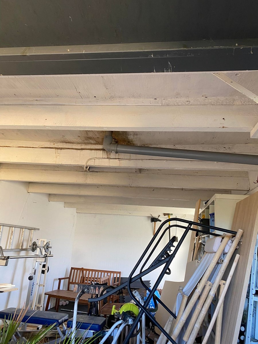

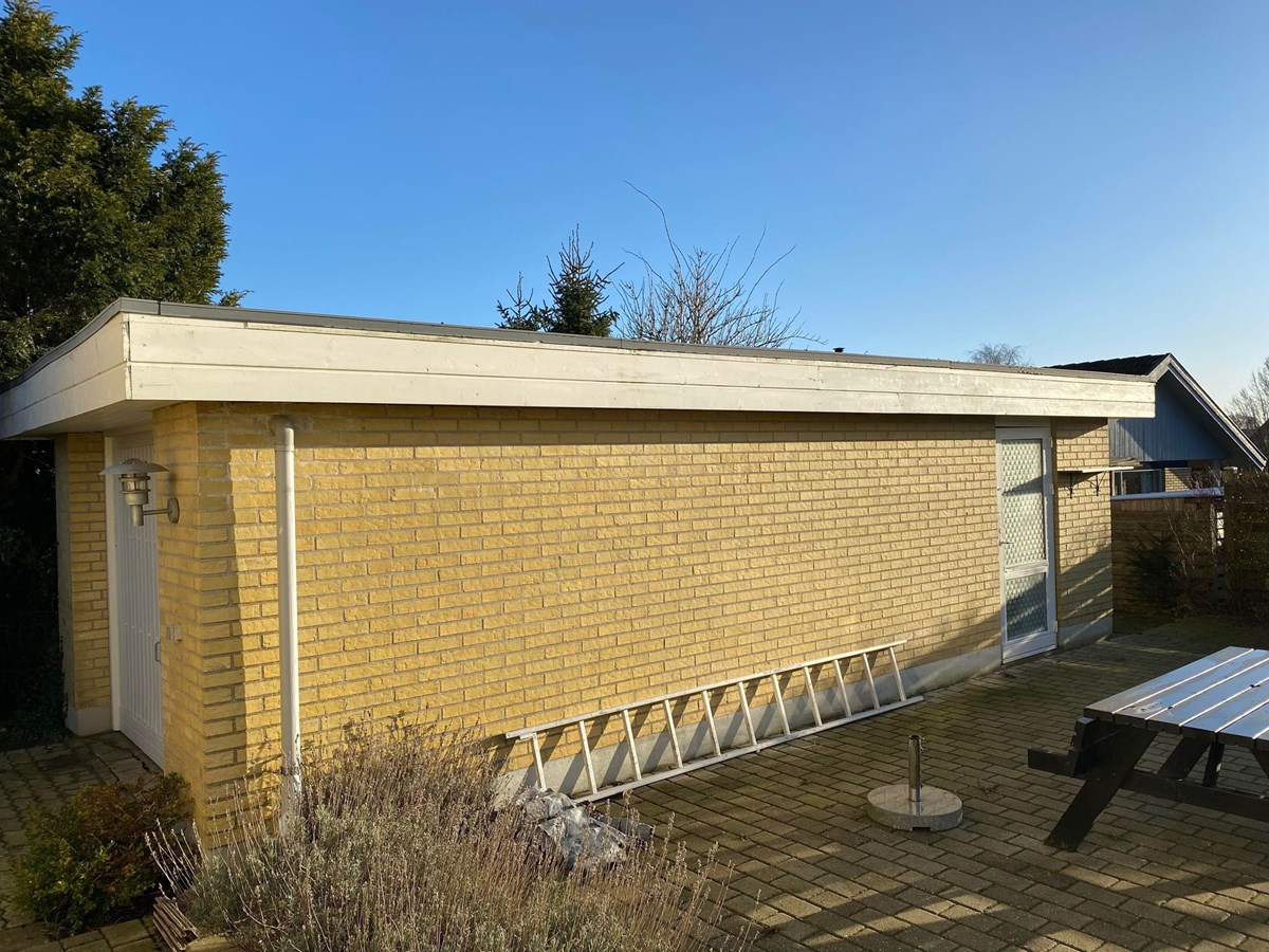

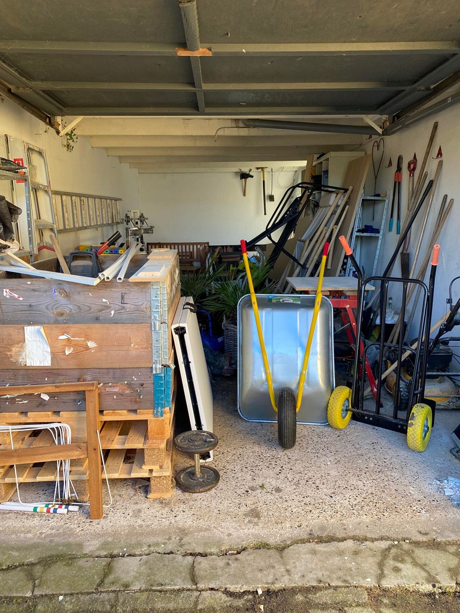

Lige for at supplere, har jeg lige et par billeder, hvis det hjælper på hvad I tænker er muligt? Pt. er højden af den fulde garage 2.4M. Jeg tænker man skal holde sig under 2.5, right?
Det ligner, at hvis du vil undgå et kæmpe trin op ved døren, så skal gulvet holdes så tyndt som muligt.

Spærrene ser rimelig sunde ud, men også lidt små. Hvor høje er de, 150mm?
Jeg ville prioritere at få tagnedløbet ud til siden, gerne med en tagrendeløsning, hvis det er muligt.
Der er et eller andet med byggehøjde og skel og 2,5 meter, men her skal du tjekke din lokalplan. Hvis bygningen allerede strider imod lokalplanen, så har du muligvis en dispensation, som du skal holde dig indenfor. Hvis det er tilfældet, kan du dog stadig godt lave den lidt højere, hvis du laver ensidigt fald og placerer tagrenden mod skel. Så er det kun ind mod dig selv, bygningen bliver højere.

Ifht. spær - så må jeg lige tjekke højden når jeg kommer hjem, men vil tro du har ret i de 150mm. Hvilken betydning har dette?
Jeg ville mene 20 mm var nok til at fjerne følelsen af 'koldt betongulv', og et trin større end 40mm+gulv bliver upraktisk. Selvfølgelig vil der forsvinde lidt varme derned med det niveau af isolering, men varme vil op ad, så taget er vigtigere.
Betongulvet skal være så ret som du vil have det endelige gulv til at være
Der bør måske også være en radonspærre, men det ved jeg intet om...
I forhold til spærrene, så prøv at gå her ind: https://ringstedspaer.dk/konstruktion/bjaelkespaer/
De første to tabeller gælder for 'Let tag', som tagpap er. Du skriver at garagen er 3,75 meter (indvendigt?), og i så fald skulle dine spær helst være 45x170 og for hver 40 cm imellem med C18 træ, eller 60 cm med C24 træ. Hvis de i virkeligheden er 45x195, så kan C18-træ næsten klare de 3,75 meter med spærafstand 80 cm, og C24-træ kan klare 100 cm mellem spærrene.
Uanset hvad dine spær er, vil jeg anbefale at tilføje/forstærke spær, så spændvidderne i tabellen er overholdt

Jeg har selv lagt et pir lag i min kælder på 20mm på beton støbt direkte på jorden. Og så lagt billig laminat  ovenpå. Det bryder fint kulden, har endda et teenager værrelse dernede. Jeg har faktisk også selv gravet et gammelt garagegulv op på 30 kvm og lagt 400mm grafit eps, og gulvvarme i en 140mm betonplade, det er selvfølgelig utroligt lækkert med gulvvarme i garagen… men det er en helt anden mængde arbejde og pris. Det værste er suverænt gravearbejdet, som jeg dog løste med en minigraver, en motorbør og en kyndig kammerat i minigraveren, samt en pose øl.
