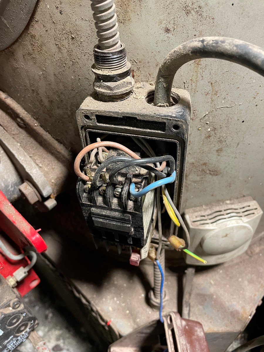

Efter flytning af fyret ville blæseren ikke længere slå til, tror dog det er ledningerne den er gal med så nu har jeg skiftet dem. Er bare ikke helt sikker på hvordan de tilsluttes, selvom jeg to billeder inden. Skulle have noteret hvilen fase der gik hvor hen osv. tænker strømme er ligeglad med farverne 😅
Kunne godt bruge lidt rådgivning

Den lille brune stump ledning der sidder til Venstre den var i fase 1 sammen med den brune fra kraftstikket
Sådan her sad det inden jeg skilte det ad.
Det er teksten på den lille label inden for den lille brune. Jeg kan ikke læse det på billedet. På siden af relæet står der ikke noget om spole spænding da det kan være alt fra 24 - 400 Volt,
Tak fordi i tog jer tid til at hjælpe mig 🙏🏼 Jeg overgav mig til de profesionelle, så fik en elektriker ud og der blev skiftet relæ og brænderen blev koblet til relæet
alt er godt nu hvor det er samlet rigtigt 😉
