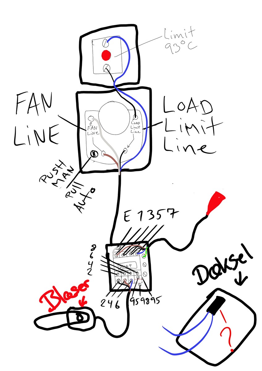

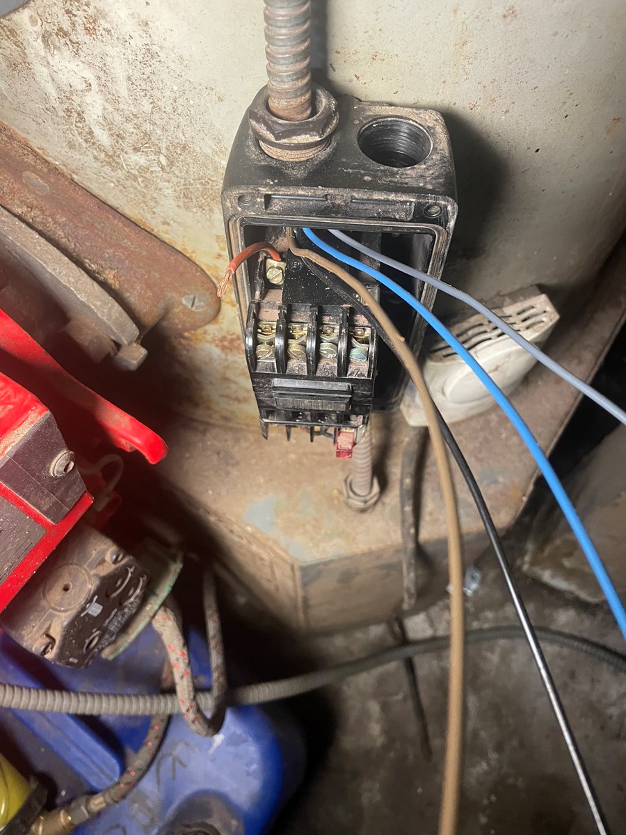

Efter flytning af fyret ville blæseren ikke længere slå til, tror dog det er ledningerne den er gal med så nu har jeg skiftet dem. Er bare ikke helt sikker på hvordan de tilsluttes, selvom jeg to billeder inden. Skulle have noteret hvilen fase der gik hvor hen osv. tænker strømme er ligeglad med farverne 😅
Kunne godt bruge lidt rådgivning

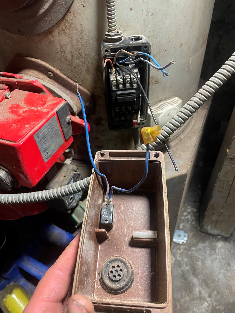

Hvordan skal resten tilsluttes, vil gerne være sikker inden jeg smider strøm på 😅
mvh.
Jeg kan ikke gennemskue styringen ud fra det.

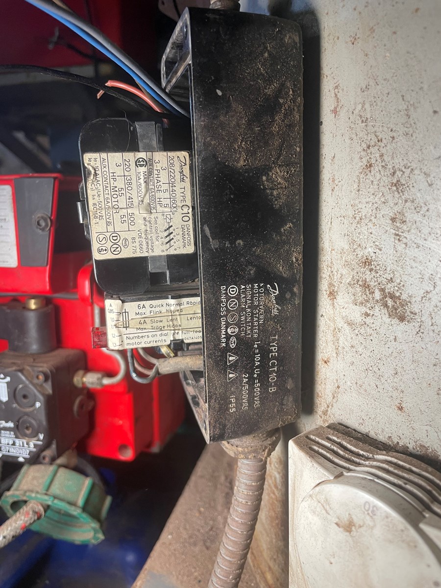

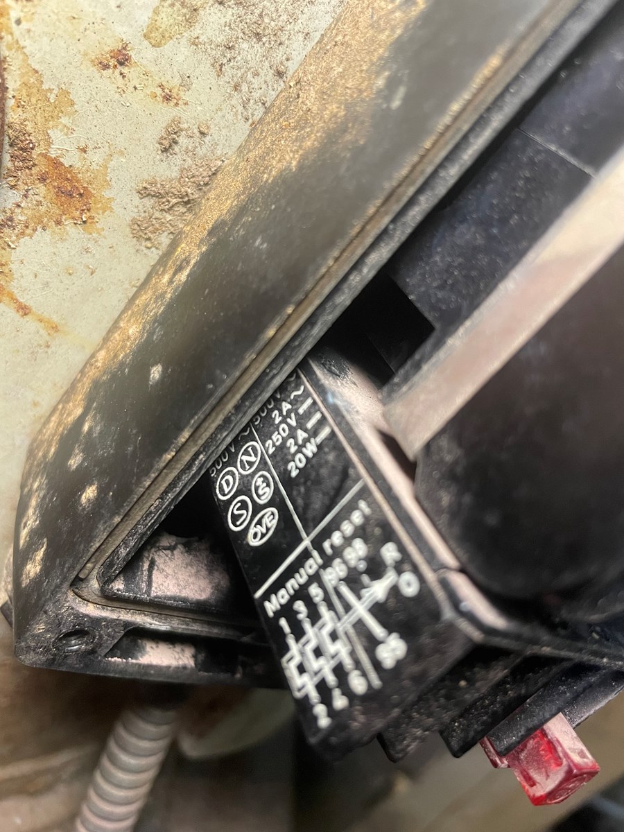

Først skal vi vide hvad der står på spolen i relæet, det kan man se ovenfra på en lille label. Er den 240 V eller 400 V
Til venstre på spolen sidder en lille stump ledning som har siddet på 1 på relæet sammen med en fase.
Er spolen 240 V så er styringen lavet på Nul lederen. Det er også ok men atypisk.
