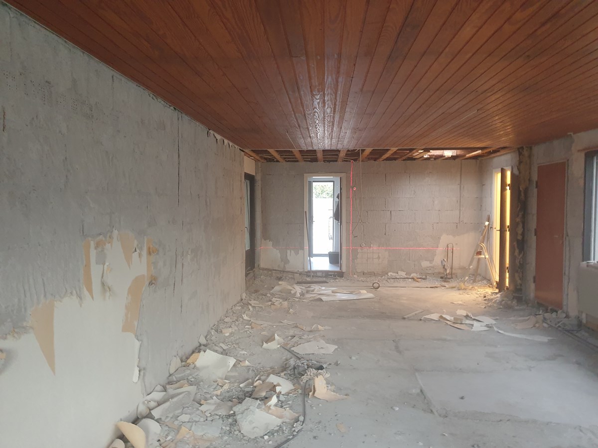

Kan du ikke lige ridse op (for os, der ikke kan huske projektet i detaljer) hvordan gulvet er, og kommer til at blive, bygget op?

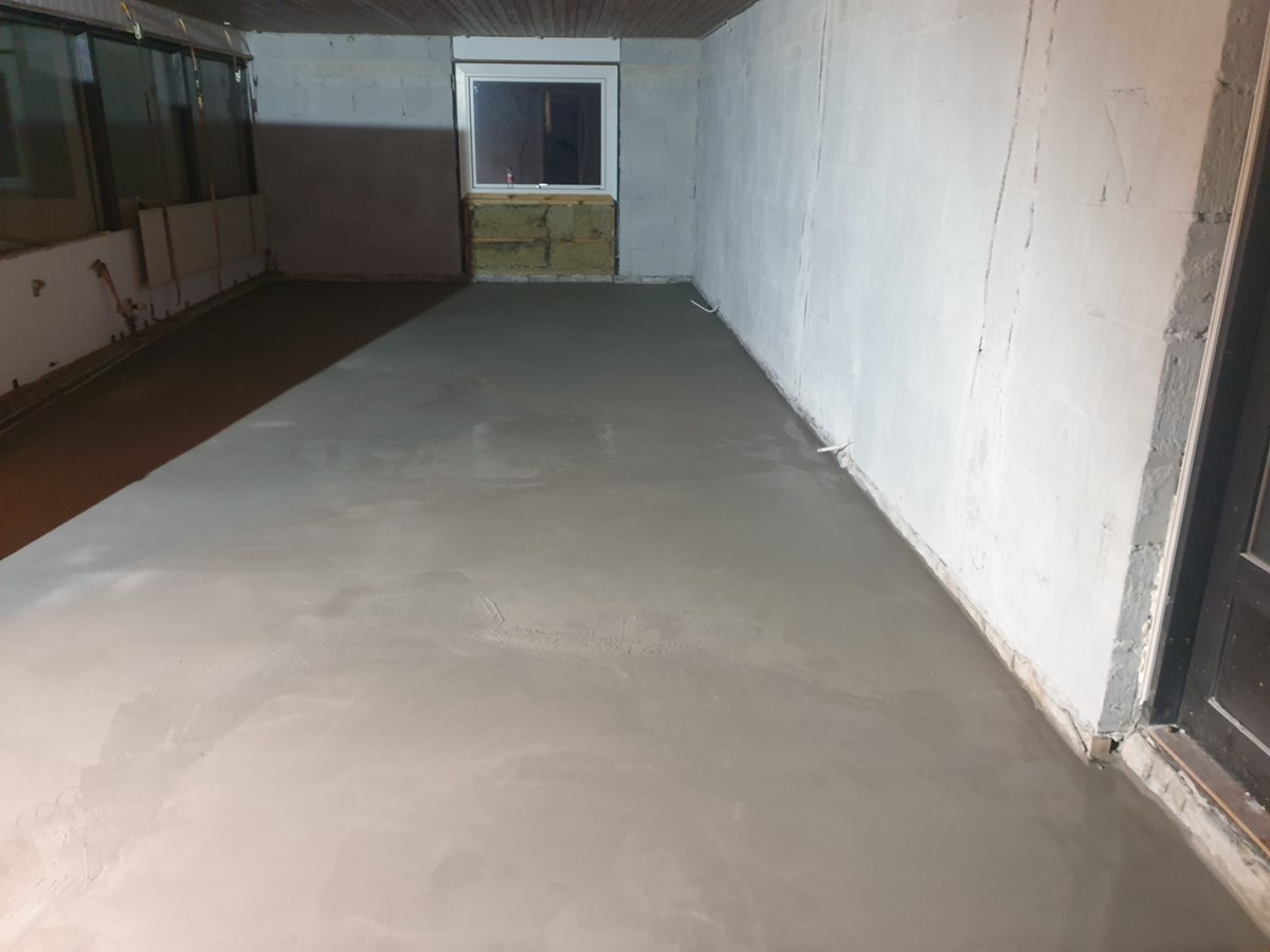

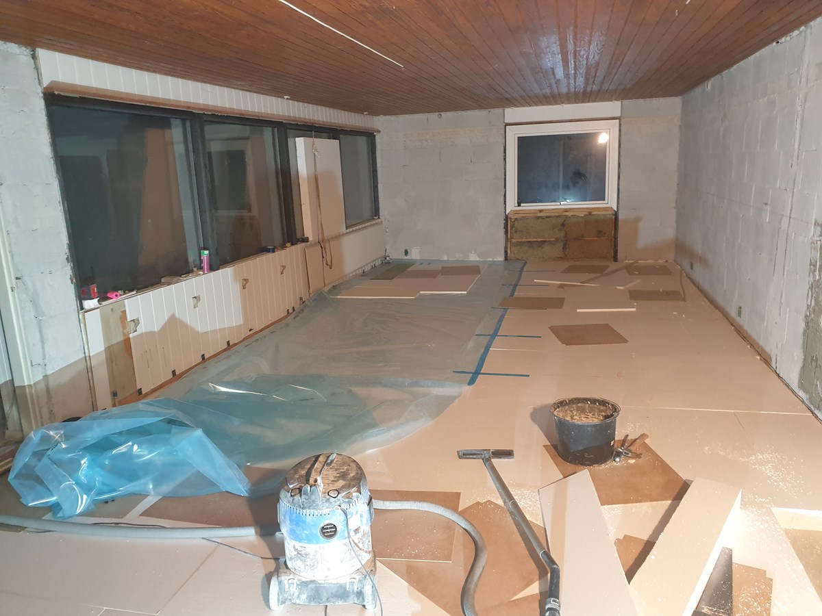

Fra stue og køkken til køkken/alrum med svømmende gulv. Jeg startede med et strø gulv, isoleret med træk batts. Hele skidtet brækket op. Klaplaget havde en forskel fra 0 til minus 40 mm. Så lagde beton leder ud til grov afretning (brugte portland rapid og 0-4 grus 1:3, vand efter behov) efter 3 uger var betonen tør nok. I fredags kom der flydespartel på, vi endte på 500 kg, det gik som en leg men vi var også 3 mand. Så nu skal det 120 mm isolering på (jackopor 250) og dampspærre, undergulv og så slut gulv. Det er i grove træk mit lille projekt

Så nærmer det sig slut gulv 😁
