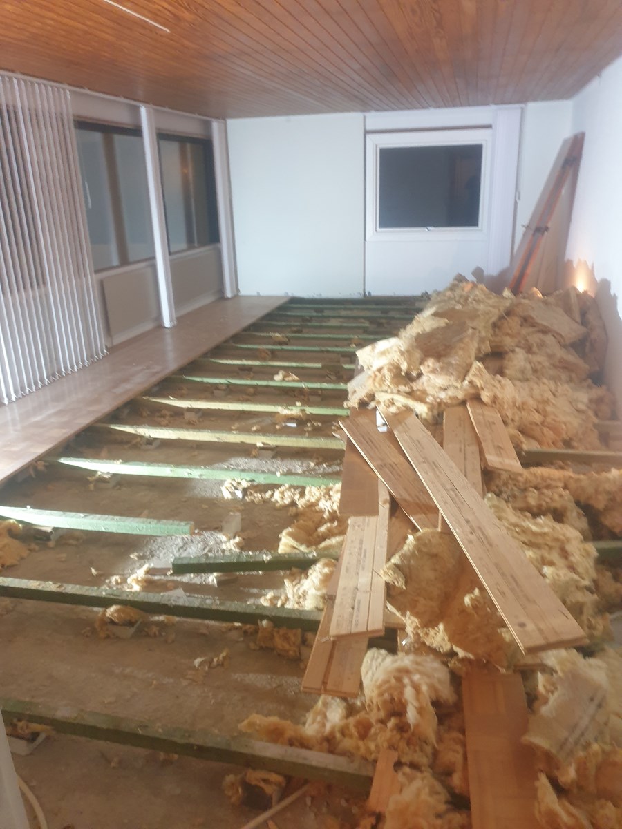

Jeg har et 50 kvm strø gulv med ca 150 mm ned til klaplag originalt. Tanken er at brække gulvet og strøer op da de ikke er for gode. Lægge nye spærretræs strøer ned (45x95) ny fugtspær på klaplag og 20 mm kant isolering. Nu kommer spørgsmålet, hvor meget isolering kan man lægge mellem strøerne? Bliver bygget op med masonitpladerne som "vindskærm" Skal siges der er ikke noget under klaplag andet end 200 mm grus. Kan læse mig til at 75 mm er max. Hvad tænker I?

Hej Jesper. Jeg følger spændt med på sidelinjen her. Jeg står i samme situation som dig og er stadig i tvivl om den rette fremgangsmåde.
Det originale lamelparket herhjemme er udtjent og skal skiftes (knager, larmer og enkelte steder kan det give sig næsten 10mm når man får trådt mellem strøer) Planen var at brække det op, udskifte strøer og isolering (75mm) og opbygge et gulv af spån, underlag og laminatgulv. Men at læse denne tråd giver inspiration med de 2x75mm mx250 i stedet for "klassisk" gulv på strøer.

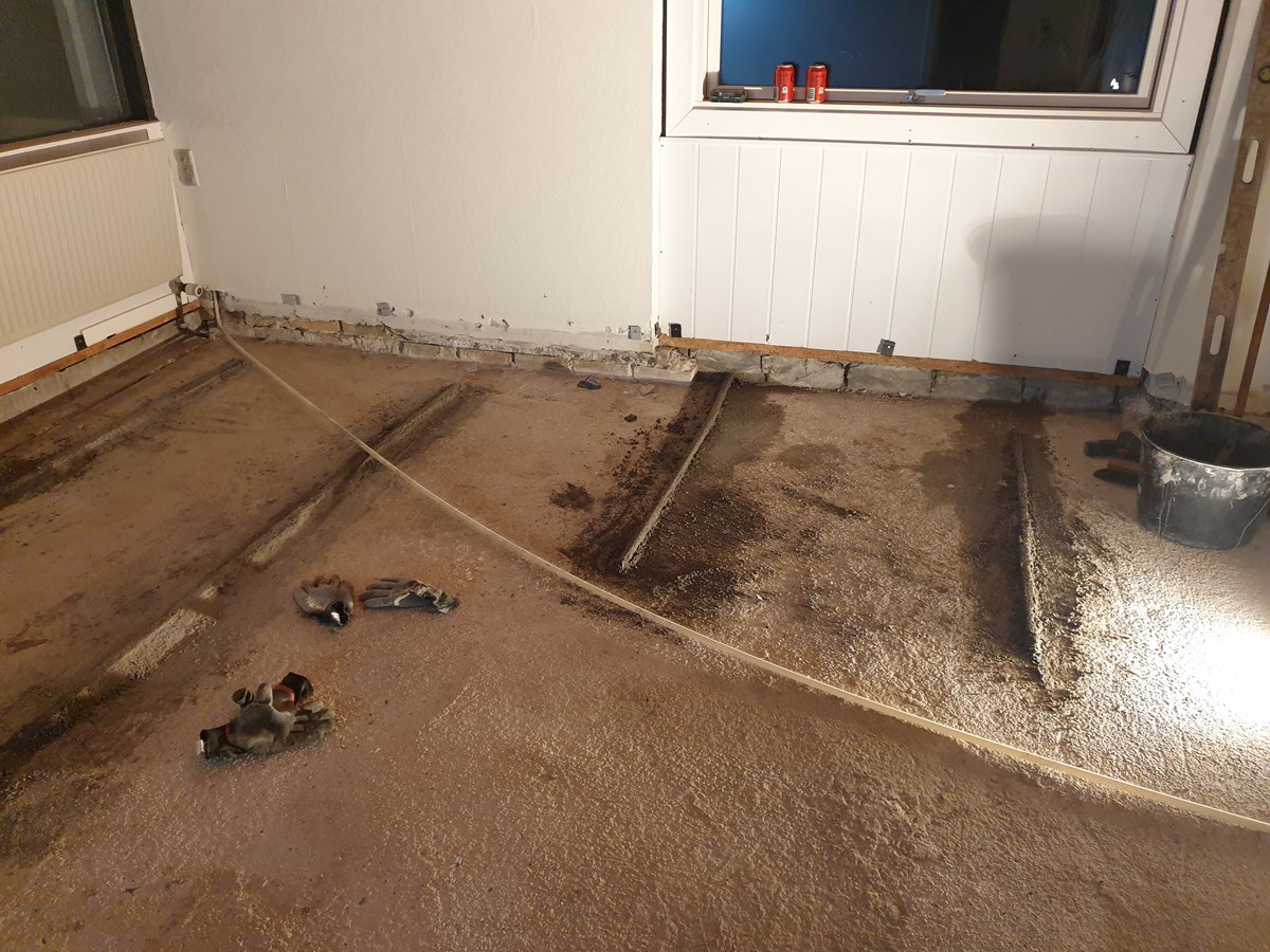

En lille opdatering her fra. Gulvet er væk og klaglaget, ja det er piv skævt. 0 til 30 mm i forskel.  Kommer billeder senere. Så nu er det støbning af nyt slidlag. Ydermere har jeg som tidligere billede fundet mus og nu også skimmel og utæt tag "yay" 😑 men betonleder bliver lagt i slutningen af ugen.

svært at se å billedet , men ligger der en dampspærre ned mod klaplaget , for det går ikke

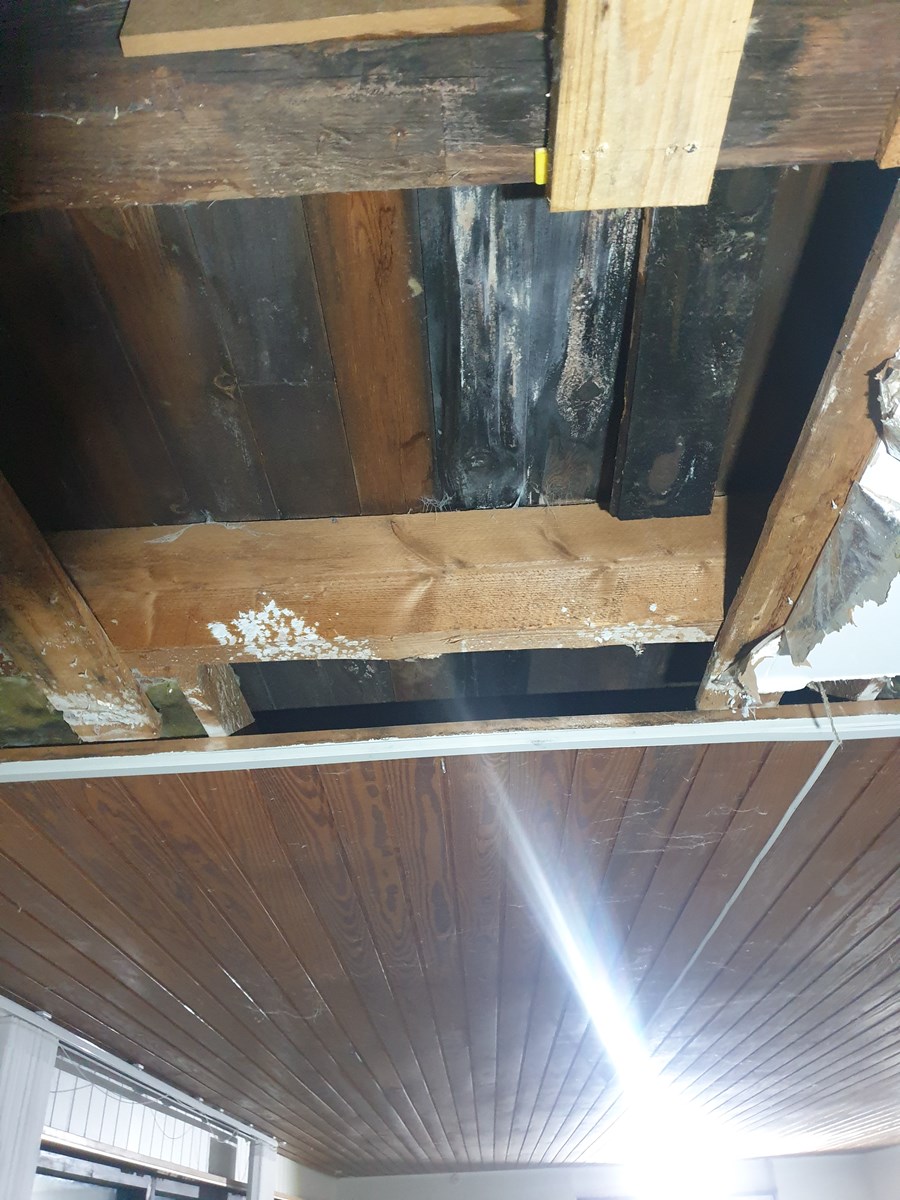

Har fundet Hehe lofter ned, og opdaget at der er svamp?
Tjah... det gode er jo, at du har opdaget det🥲
Ja det er svamp og råd. Det kedelige er at mit hus er med fladt tag så...

Fat i husforsikringen! Inden du gør mere. Jeg havde det samme, I build-up-tag.. Men uden råd, så drt kunne blot vaskes af (med særlige midler til dette.)
