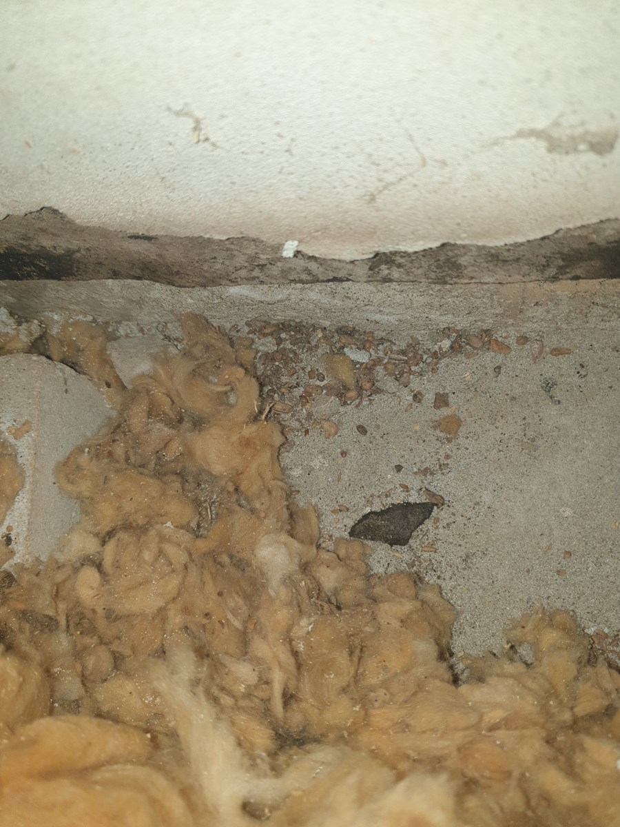

Jeg har et 50 kvm strø gulv med ca 150 mm ned til klaplag originalt. Tanken er at brække gulvet og strøer op da de ikke er for gode. Lægge nye spærretræs strøer ned (45x95) ny fugtspær på klaplag og 20 mm kant isolering. Nu kommer spørgsmålet, hvor meget isolering kan man lægge mellem strøerne? Bliver bygget op med masonitpladerne som "vindskærm" Skal siges der er ikke noget under klaplag andet end 200 mm grus. Kan læse mig til at 75 mm er max. Hvad tænker I?

Så blev jeg enig med mig selv om hvad jeg gør. Så sådan bliver mig gulv opbygning.
Slut gulv 12,3 mm (gulv + trin dæmper)
Undergulv 22 mm gulvspån
Dampspærre/radon
2x75 mm mx250 forskudt
Afretnings masse (måske sand hvis klaplag er for skævt, ellers flydespartel)
Klaplag 100 mm
Grus 200 mm
Moder jord 12742 km
Hvordan lyder det og er det helt skævt?

Umiddelbart synes jeg det lyder fint. Læs evt. Træfakta12 inden, for at sikre du har styr på det.. den koster vist en hund..
Et par småting:
Du kan overveje et lag gulvpap ovenpå din fugtspærre, for at beskytte denne.
Når du køber lim til gulvspån, så få lige den lille dobbelte studs med, som passer til pladerne, det gør limningen meget hurtigere (og koster 10-20kr🙂).
Du må ikke være nærig med limen, og så husk at lade pladerne akklimatisere i rummet..
Jeg er spændt på, hvordan det er af afrette klaplaget.. tag gerne nogle billeder, af det hele.. og smid herind😀

Er sq også spændt på hvordan det bliver, har stadig ikke set under org. Gulv og har aldrig arbejdet med flydespartel på så stort et område. Kun prøvet på ca 2 m2 entré, men der er jo lidt langt op til 49 m2

Det er ikke raketvidenskab men kræver mere grundighed når det er en større flade.
Start med at skrubbe de værste toppe væk med diamant-kop på vinkelsliber (husk sugeskærm - megahøj waf!), herefter udmåles gulvniveau og markeringer afsættes så man har noget at sigte efter, jeg har selv brugt skruer i rawplugs (ca en pr m2). Hovederne skrues ned så toppen er lige under slutniveau, herefter er det bare at prime gulvet grundigt og fylde op med egnet flydespartel (aka billigst mulige) indtil skruehovederne lige akkurat ikke kan ses længere.
