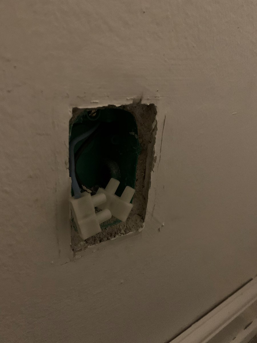

Her sad et 230 volt stik med kontakt, virkede ikke så skruede lige kontakten ud, ledningerne var så slet ikke sat i kontakten men var bare i samlemuffer, så forstår jeg bedre det ikke virker. 😂
Men mit egentlig spørgsmål her er, at tidligere ejer har restaureret fra 2006 og frem, i den forbindelse er der lagt gips væg og dåsen er ikke flyttet med ud, eller der er brugt afstandsstykker, dette er på de fleste kontakter i huset, er det lovligt?

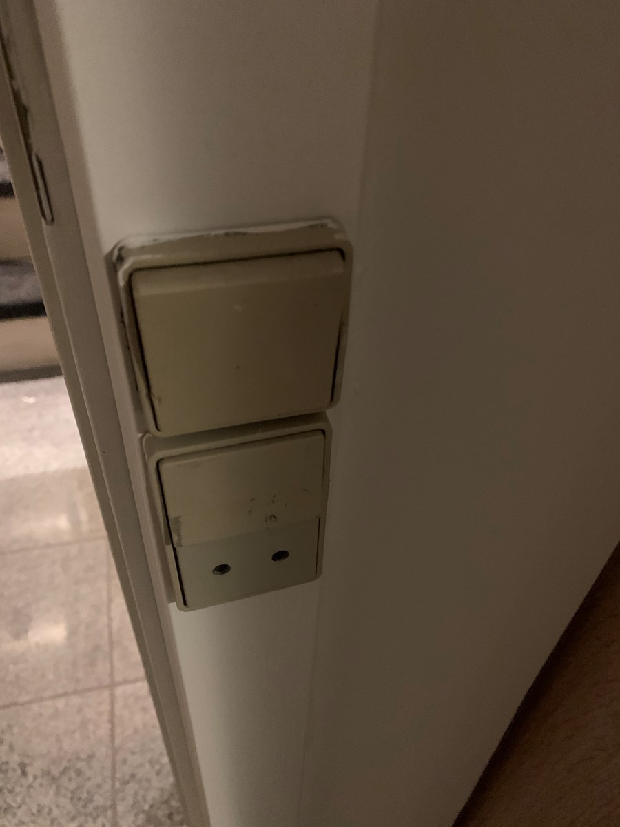

Dette er i samme rum, der har man valgt at sætte kontakten i karmen til døren, der er ikke nogen dåse bagved, blot et hul, der er ingenting der holder kontakten Inde, er dette lovligt?

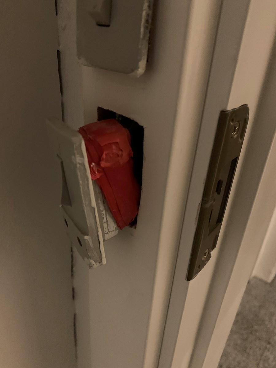

Her er værelset ved siden af, igen er den bare sat i karmen, denne har jeg dog ikke haft åbnet, men kan ikke forestille mig at der er nogen dåse i, og så er det lidt mærkeligt for jeg får kun strøm ud af kontakten hvis lyset er tændt.

 Mufferne er vi helt enige om ikke skal være der, de er heller ikke nødvendige da ledningerne er lange nok til at nå i kontakten. Men kontakten var taget helt fra, så der var ingen ledninger i den og ingen ledninger ud fra de samlemuffer. Men mit egentlige spørgsmål med det billede var om det er lovligt at dåsen ikke går ud til kanten af væggen. Altså at den sidder et stykke inde i væggen hvor der efterfølgende er sat en gipsvæg på og skåret hul ind til dåsen, er dette lovligt eller skulle dåsen være flyttet ud?
1. billede mener jeg var ok i 2006, da gips ikke er brandbart. Men godt nok mærkeligt man ikke har forbundet stikkontakten. Men under alle omstændigheder let at montere en pudsudligningsring som koster få kr.
2/3 billede:
Det er ok med afbrydere i gerigt, hvis det oprindeligt er lavet i perioden 1. april 1939 til 1. juli 1977.
2. billede: Det mangler en metal-ramme, som skal holde stikkontakt fast. Stikkontakten må ikke kunne tages ud uden værktøj.
3. billede: Der skal fylttes en ledning bag afbryderen, så stikkontakten får konstant strøm. Men der er ikke noget ulovligt i at kunne afbryde en stikkontakt.

Det har tidligere været lovligt med kontakter i dørindfatningerne, men da det er lavet i nyere tid, vurderet ud fra dørkarmens beslåning, er det ikke lovligt, da det ikke er originalt fra den tid.
Det er tilladt at udskifte gerigter/karm, så længe materiel sidder samme sted som det sad oprindeligt jf. sikkerhedsstyrelsen. Citat: "Der er lovligt at udskifte materiel, der er installeret i overensstemmelse med de bestemmelser, der var gældende på installationstidspunktet. Det accepteres, at fx en smal minitangent udskiftes med FUGA eller tilsvarende nyere materiel. Det er en forudsætning ved montering af nye gerigter, at afbrydere / stikkontakter placeres samme sted som før."
Så hvis en gerigt/karm er udskiftet, er det ok. Er det en ny dør fra efter 1977 er det ikke lovligt.

Det med dørgerikter og kontakter hat jeg forespurgt SIK. Det er lovlig at udskifte døre til nye og geninstallere nye eller gamle afbrydere og stikkontakter i gerikter uden dåse bagved. Hvis installationen oprindelig var lovlig med den form for installation. Men der har aldrig måtte ske samling bagved sådan en gerikt
Ved billede 2 kan de smalle kontakter sikkert ikke genbruges da der skal væreen metal ramme, og hullet skal passe ret snært. men det er muligt at bore ud til nye fugakontakter.
