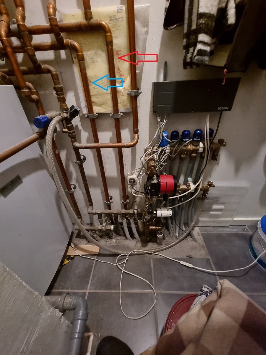

Tabet fra kedel til shunt kan jeg ikke vurdere. 50 grader bør være mere end rigeligt til din gulvvarme. Og de 37 grader er også rigeligt (i hvert fald hos mig)
Dine pexrør er de lige varme allesammen? Er de målt på frem eller retursiden?
Hvis dine telestater sidder fast (har du haft dem af?) så der ikke cirkuleres er en stor forskel naturlig.. luftlommer kan også forhindre cirkulationen..
Jeg har haft telestater af og masseret alle stifter, de bevæger sig fint.
VVS'eren var forbi til morgen og konstaterede at retur fra én af kredsene var iskold (næstsidste kreds, bryggers). Sidste kreds var dog ikke kold? Det resulterede i, at han har skiftet pumpen.
Nu venter jeg en døgns tid og ser om varmen kommer højere op.
Nuværende indstilling erFyr = 55 grader
Termosat = 38 grader
Pumpe = 1.0 m3/time
PS: Der er radiatorer på førstesal og gulvvarme i stueplan. Jeg læser at radiatorer skal bruge mere varme og derfor er fyret sat højere. Fyret har udendørs sensor, så det passer vel sig selv, ikke?
