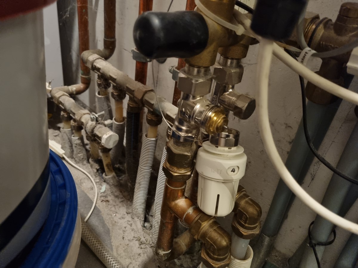

Gulvvarme er konstant 30 grader
Jeg har lidt udfordringer med gulvvarme.
Trods beholderen står på 60 grader, viser termometret ved shunten kun 32.
Det ændrer sig ikke hvis jeg drejer termostater, hverken i rummene eller på installationen som vist nedenfor (eksempel).
Jeg læser at termostaten kan sidde fast.
Har nogen erfaringer med at tage den af og massere den i gang?
Jeg har lidt udfordringer med gulvvarme.  Trods... Vis hele indlægget

Det ser ud som om der er følerlomme. Prøv om føleren kan trækkes ud uden at sekskanten i enden af manifolden. Hvis du kan det, så er der en følerlomme.
Det prøver jeg.
Jeg har bestilt en ny termostat og håber den kommer om et par dage. Så skiver jeg en opdatering.

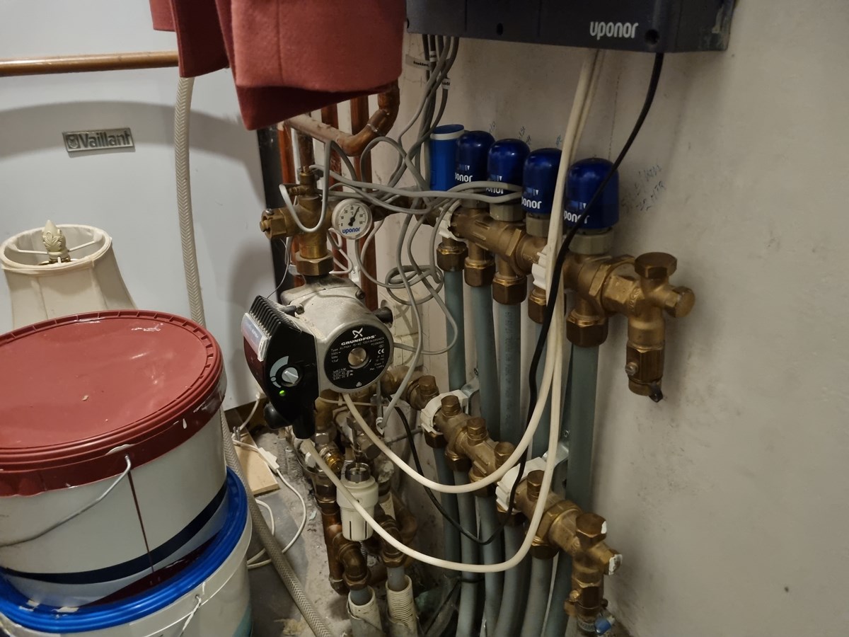

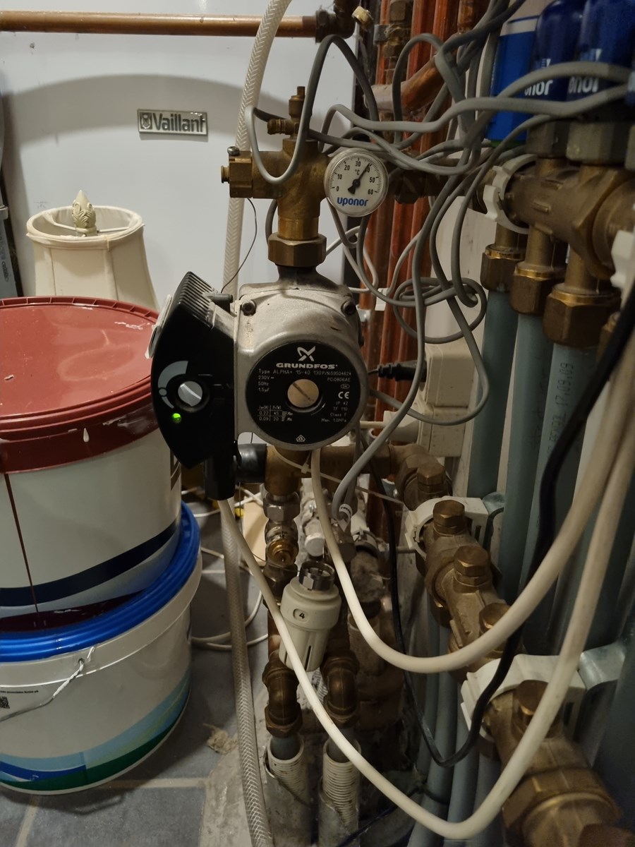

Det var bare et eksempel. Her er rigtige billeder.
Det var jo ikke til at vide, at det ikke er dit anlæg. Det ser ud til at kun den ene af dine aktuatorer er åbnet (den til venstre). Du skal have de fire andre aktuatorer aktiverede før du får varme på dine gulve. Kan du se på dit system om der kaldes på varme?
På 4 af Dine telestater kan man ikke se, så let, om de er åbne..  så tag dem af, og se om stifterne sidder fast.
Hvos du tager fronten af din styreboks (den grå kasse telestaterne går op i.) Kan du se En rød lampe på hver kreds, den viser om der kaldes på varme.
Alle kalder på varme, hele tiden, fuld knald.
Jeg har fyret op for temperaturen i kedlen til 60 grader nu. Det resulterer i at termometret viser 50 grader. Tab på ti grader fra fyr til efter pumpe.
Pexrør er nu circus 37 grader (målt med én billig måler). Tab på 13 grader fra termometer til telestater. Afstand er 15 cm.
Det giver ingen mening vel?
Tabet fra kedel til shunt kan jeg ikke vurdere.  50 grader bør være mere end rigeligt til din gulvvarme. Og de 37 grader er også rigeligt (i hvert fald hos mig)
Dine pexrør er de lige varme allesammen? Er de målt på frem eller retursiden?
Hvis dine telestater sidder fast (har du haft dem af?) så der ikke cirkuleres er en stor forskel naturlig.. luftlommer kan også forhindre cirkulationen..
Nej det giver ingen mening, men er du sikker på at telestaterne er åbne. Prøv at tage dem af og se om stifterne kan bevæges ud og ind. Og skru ned for kedeltemperaturen. Det giver ingen mening at skrue op, før du er sikker på, at der er cirkulation, og din termostat er på plads.
